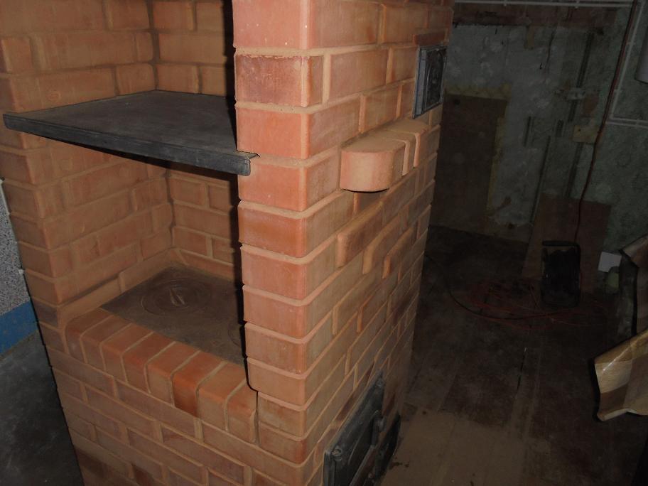

Вот какая порядовка ОВИК-11 получилась в результате.
Модификация с двумя полочками и под буржуйскую топочную (250х210) и поддувальную (250х140) дверцы.
.. ряды 16 и 29 (перекрытия 1-го и 2-го колпаков) можно устроить иначе, но мне такой вариант показался оптимальным с точки зрения удобства кладки.
.. в рядах 25 и 27 можно кирпичи подъемного канала 2-го колпака не запиливать, а просто поставить половинки.
Если где, что, кто увидит/ думает-знает как лучше устроить - сигнализируйте.

Печка сложена, сушится, скоро выложу пару фоток.
Кое-какие спорные утверждения форумчан уже начали отваливаться.
Например, на счет увеличения 1-го подъемного до 3/4, а то типа "может дымить".
.. тяга отличная, сразу можно топить с закрытой ЗЛХ.
.. и это при том, что на улице жара, в доме прохладно, то есть все условия для обратной тяги.
.. и колпаки сырые.
А так я писал, что в первой серии решил класть оригинальную ОВИК-11, чтобы в дальнейшем ЗНАТЬ, а не плутать в теориях неизвестного происхождения.
Во второй серии хочу промоделировать ОВИК-11 с футеровкой, а понравится результат и сложить её.
.. возможно для этого придется увеличить наружный размер с 3х3 до 3,5х3,5 кирпича, чтоб внутренний объем футерованной топки остался неизменным.
.. лещадкой топку не очень хочу футеровать. .. хотя окончательно не отбрасываю этот вариант.

Чутка разгреб домашние дела (строю дом).
Исполняю своё намерение выложить фото и перейти к моделированию ОВИК-11 с футеровкой.
Печь просушена, но стоит такая жара, что эксплуатировать её будут позже. Тогда и окончательно проясниться, что да как.
Пока можно сказать, что.
Тяга отличная до "гула", уменьшают её до разумного поддувальной дверцей.
После протопки щепками от 2 средних полешек, кроме плиты, заметно теплеет снаружи топка и верх 1-го колпака.
Вот несколько фото после первой сушильной протопки.
Фото просушенной печи нет, не было под рукой фотоделателя.
Место мало, освещение не очень, так что качество фото низкое, но выкладываю как есть.
 Размер файла:  73.56 КБ
 Просмотров:  734 раз(а)
 Размер файла:  71.83 КБ
 Просмотров:  803 раз(а)
 Размер файла:  75.37 КБ
 Просмотров:  706 раз(а)
