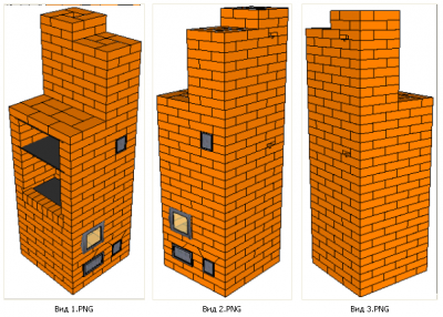

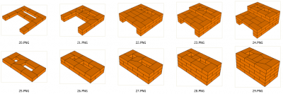

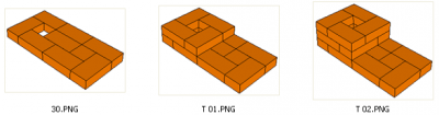

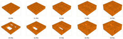

Вот какая порядовка ОВИК-11 получилась в результате.
Модификация с двумя полочками и под буржуйскую топочную (250х210) и поддувальную (250х140) дверцы.
.. ряды 16 и 29 (перекрытия 1-го и 2-го колпаков) можно устроить иначе, но мне такой вариант показался оптимальным с точки зрения удобства кладки.
.. в рядах 25 и 27 можно кирпичи подъемного канала 2-го колпака не запиливать, а просто поставить половинки.
Если где, что, кто увидит/ думает-знает как лучше устроить - сигнализируйте.
И помните, что всё написанное и тем более не написанное вами будет учтено, записано и использовано в дальнейшем! yu
 Размер файла:  110.51 КБ
 Просмотров:  988 раз(а)
 Размер файла:  139.44 КБ
 Просмотров:  1069 раз(а)

Для любителей покрутить модель печи, да попробовать свои варианты.
Вот модель в SketchUp-8.
Имею намерение, чуток позже, сравнить оригинальную порядовку И.Кузнецова с получившимся вариантом.
.. в основном, с точки зрения количества запиливаемых кирпичей, так как от этого сильно зависит производительность сборки печи насухо и самой кладки.
.. ну и расходы.
А то может с этой точки зрения "овчинка выделки не стоит".
.. хотя устранение слабых мест конструкции, да внешний вид, как будто печь полностью сложена из целых кирпичей (в отличии от оригинала), для меня уже достаточный аргумент, чтобы для кладки в будущем использовать этот вариант.

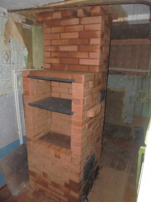

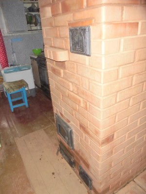

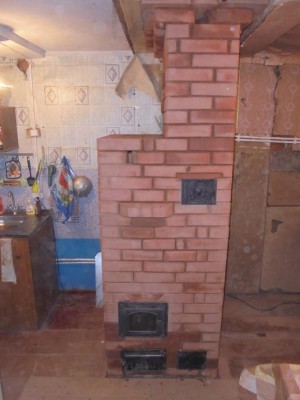

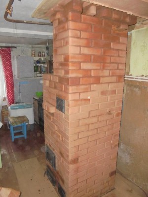

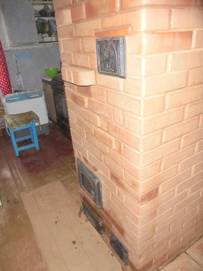

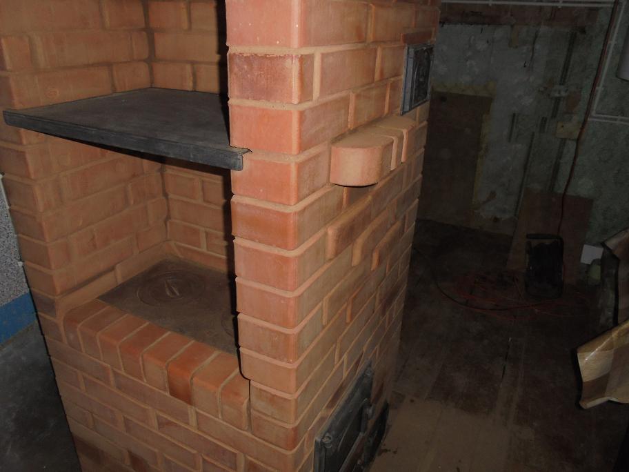

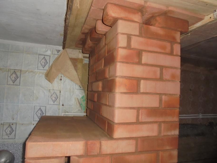

Печка сложена, сушится, скоро выложу пару фоток.
Кое-какие спорные утверждения форумчан уже начали отваливаться.
Например, на счет увеличения 1-го подъемного до 3/4, а то типа "может дымить".
.. тяга отличная, сразу можно топить с закрытой ЗЛХ.
.. и это при том, что на улице жара, в доме прохладно, то есть все условия для обратной тяги.
.. и колпаки сырые.
А так я писал, что в первой серии решил класть оригинальную ОВИК-11, чтобы в дальнейшем ЗНАТЬ, а не плутать в теориях неизвестного происхождения.
Во второй серии хочу промоделировать ОВИК-11 с футеровкой, а понравится результат и сложить её.
.. возможно для этого придется увеличить наружный размер с 3х3 до 3,5х3,5 кирпича, чтоб внутренний объем футерованной топки остался неизменным.
.. лещадкой топку не очень хочу футеровать. .. хотя окончательно не отбрасываю этот вариант.

Чутка разгреб домашние дела (строю дом).
Исполняю своё намерение выложить фото и перейти к моделированию ОВИК-11 с футеровкой.
Печь просушена, но стоит такая жара, что эксплуатировать её будут позже. Тогда и окончательно проясниться, что да как.
Пока можно сказать, что.
Тяга отличная до "гула", уменьшают её до разумного поддувальной дверцей.
После протопки щепками от 2 средних полешек, кроме плиты, заметно теплеет снаружи топка и верх 1-го колпака.
Вот несколько фото после первой сушильной протопки.
Фото просушенной печи нет, не было под рукой фотоделателя.
Место мало, освещение не очень, так что качество фото низкое, но выкладываю как есть.
 Размер файла:  73.56 КБ
 Просмотров:  814 раз(а)
 Размер файла:  71.83 КБ
 Просмотров:  880 раз(а)
 Размер файла:  75.37 КБ
 Просмотров:  799 раз(а)

Ещё.
 Размер файла:  72.46 КБ
 Просмотров:  833 раз(а)
 Размер файла:  73.97 КБ
 Просмотров:  811 раз(а)
 Размер файла:  76.59 КБ

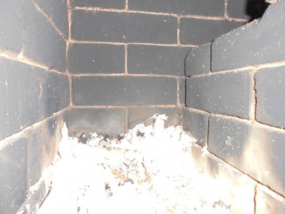

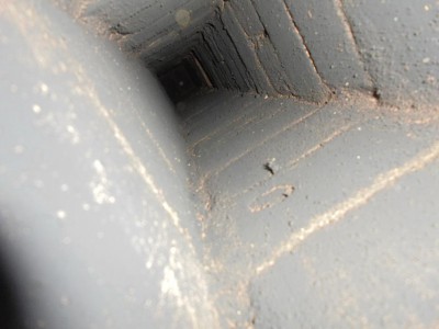

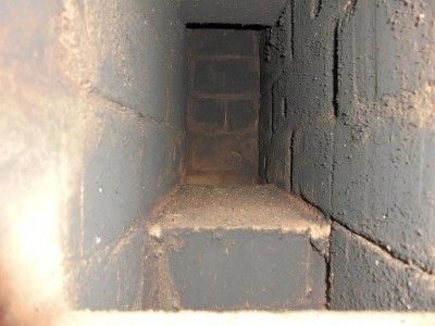

В топке и первом колпаке изнутри расшил швы ~ на 1,5см, чтобы дать перегретым частям кирпичей место для расширения.
Ну и чтобы кирпичи грелись более равномерно в глубину, а значит уменьшились разрушающие тепловые напряжения.
Гвоздевать топку и 1-й колпак не стал, хотя "руки сильно чесались" Smile
Опробую другим разом.
Другие методы физической защиты красного кирпича применять также не стал.
 Размер файла:  67.9 КБ
 Просмотров:  841 раз(а)
 Размер файла:  91.13 КБ
 Просмотров:  796 раз(а)
