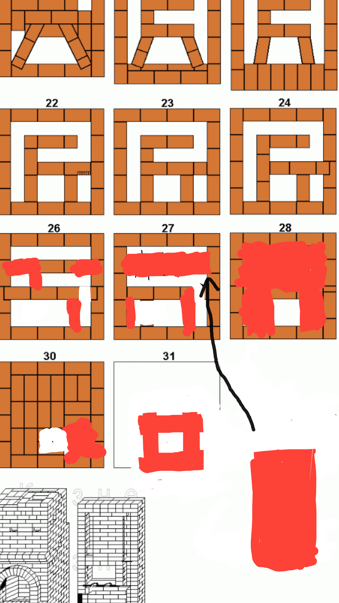

Здраствуйте, уважаемые форумчане. Помогите с порядовкой в ОВИК ЗК 19. Переместить нужно дымоход в левую сторону, если смотреть со стороны камина. Это моя первая печь, поэтому эксперементировать не хочу. Подскажите с какого ряда надо начинать махинации Smile Кстати, есть порядовка Александра Залуцкого, сделанный в Светлом, но там не полноценный колпак.

Комментарии к рисунку: желательно, положить по середине.Ну если если нет возможности, тогда левее. Мог бы и зеркально положить, тогда дверца топки окажеться на проходной, где дети постоянно бегают...
СообщениеДобавлено: Вс 19 Июнь 2016, 18:38 Ответить с цитатойВернуться к началу
просто продолжите канал от камина и перейдите им в трубу, впятерик. а канал от печи подключите к нему после задвижек. собственно говоря труба всегда и должна выходить как каминная от камина по прямой а уж печь к ней лишь подключается. На оригинальном сайте порядовки не показаны до конца.

Спасибо Вам за подсказку Smile А если я сделаю на прямую дымоход от камина, не будет ли тогда лишним сделать зуб в камине. Или тогда при одновременной топке печи и камина, какая то из сторон задемит?
СообщениеДобавлено: Вс 19 Июнь 2016, 19:30 Ответить с цитатойВернуться к началу
похоже на "так есть хочется что аж переночевать негде"
а зуб причем?лень делать? я не знаю будет он дымить или нет. зуб-всего лишь один из аргументов чтоб не дымило, но советовать его не делать неправильно.Пилите,набирайтесь опыта Sad

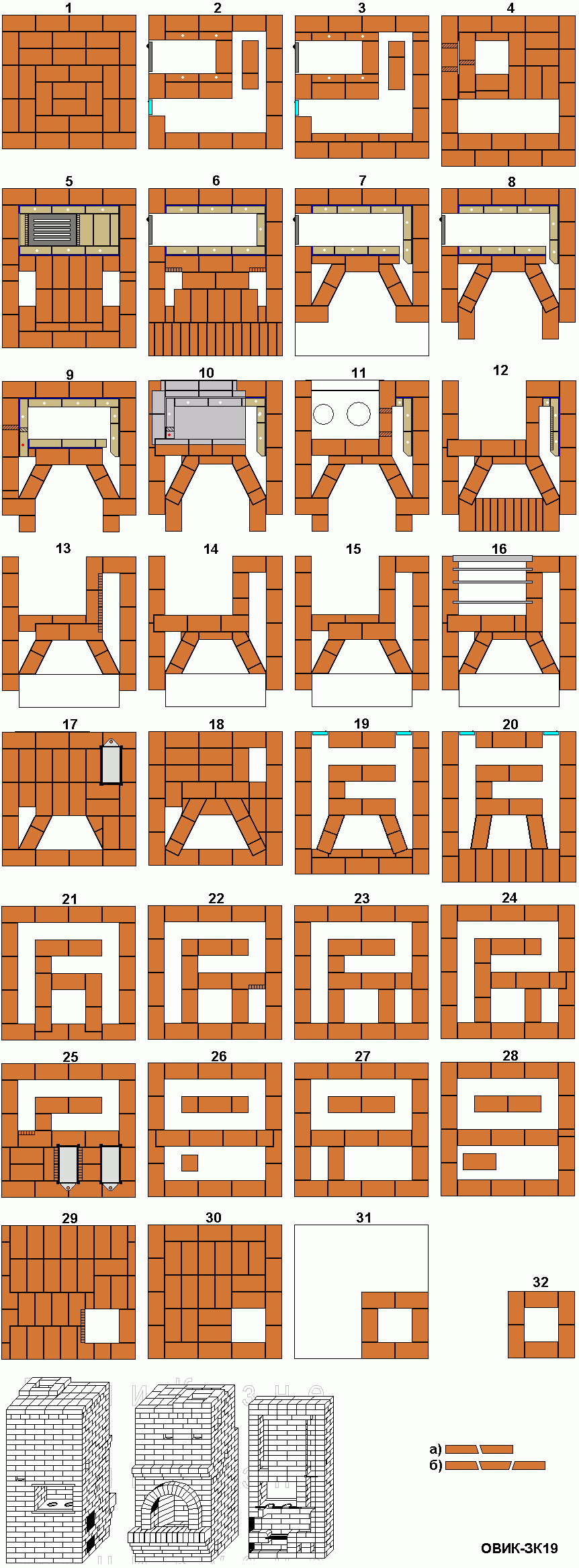

Эта порядовка, которую скачал здесь на форуме. Если я правильно понял, все до 25 ряда оставляю. А там уже поиграв в "шахматы", подгоняю отверстие дымохода к середине края камина

Да, кстати есть хочеться... Smile Про зуб спросил, так как его нет в порядовке. Я его с радостью сделаю, лишь бы не дымил. Печник один говорил, бывает кирпич не так положишь в печах Кузнецова и печь не так работает. У меня есть опыт кладки кирпича. Но это была обычная угловая стена

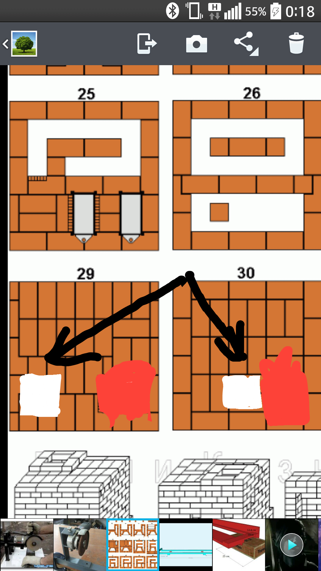

Заранее извиняюсь, за плохой рисунок Smile По моим расчетам приблезительно где то так... Дымоход остается "шестерик". Кирпич на рисунке со стрелкой, его положение в порядовке. Если я не прав, подскажите, исправлю. Кстати, можно ли поставить зуб в камин? Думаю, его Кузнецов убрал с чертежей в связи с тем, что дымоход был не над топкой камина. Плюс еще отопительная печь в нагрузку. Потому и получается, что он сделал основной акцент на трубе, чтоб был "шестерик"... Это только догадки, ему то виднее Confused

Извините, не добавил.... на последнем рисунке, остается все тоже самое, только зеркально

А если серьезно то: очевидно что сам камин ---минимально-возможного размера-(-менше его уже не камин а абы что)--и отсутствие зуба скажется менше всего. шестерик тут явно залишний, вполне хватит пятерика.но я не спорщик с уважаемым автором, это лишь моё видение проблемы. ну и по этой же причине никто не хочет внедряться в устоявшиеся порядовки, бо у каждого они могут радикально поменяться вызывая противодеййствие и спооры. а поменяй--у вас появится еще больше вопросов. типа" а чегойто так если там не так". утопнуть в дрязгах никто не хочет. лень, время не то...может зимой было б самое то но не счас.
