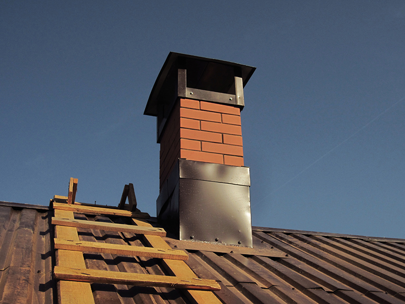

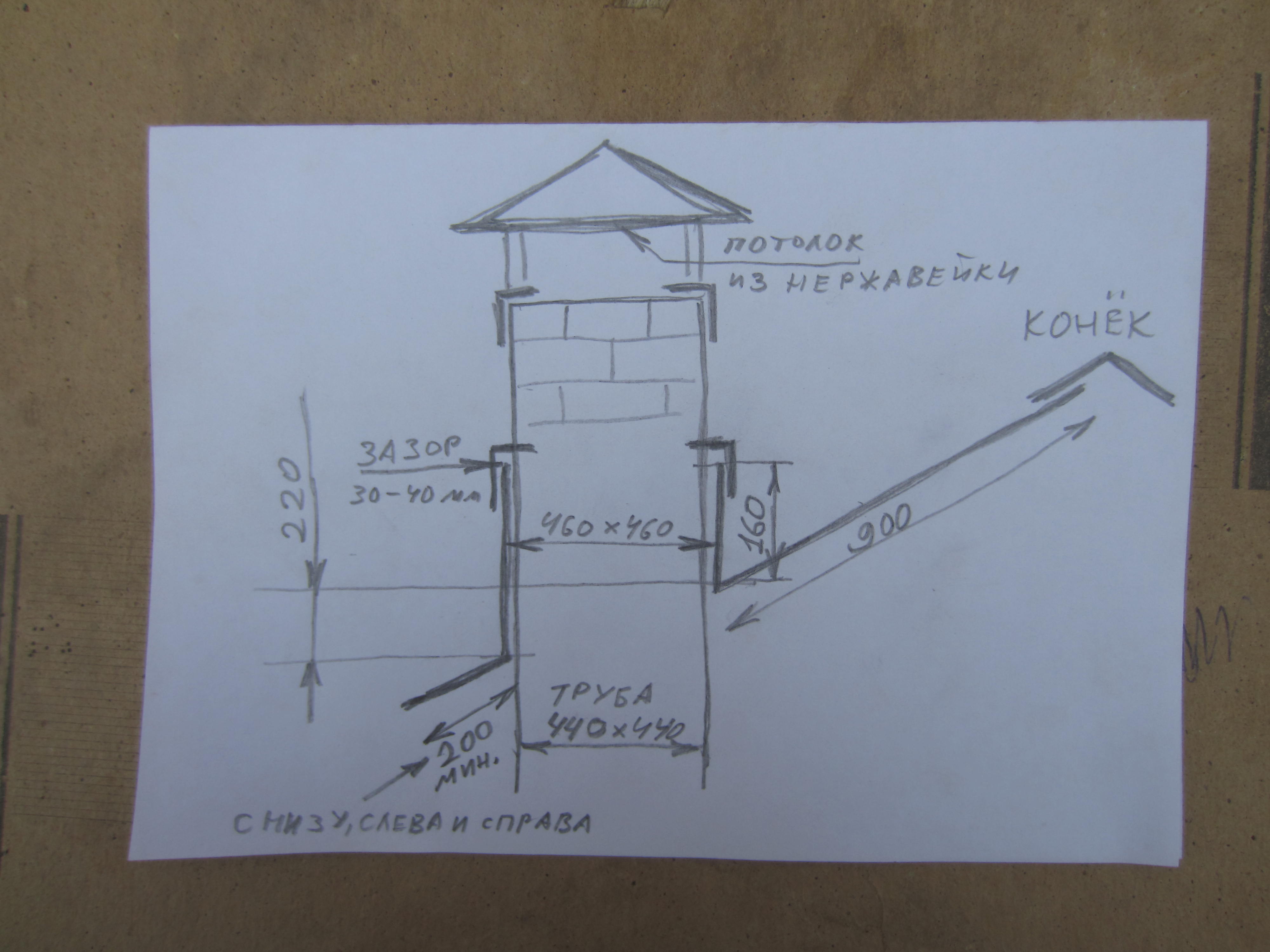

CRVER, эстетически, даже если очень просто сделать, всё нормально.
Вот чертёж, но это для понятия принципа. На месте надо исходить из конкретных размеров трубы, угла наклона кровли, возможной усадки дома и т.д.

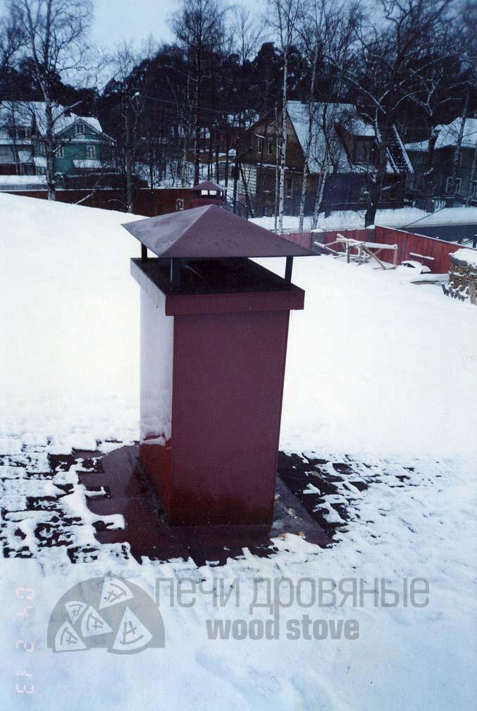

Мне кажется что самый лучший способ это колпак-короб на верхнюю часть трубы. Защита от разрушения. Можно самому сделать, а можно и заказать. В финляндии по сей день стоят трубы, которым 100 лет и более. Короба делали из оцинкованного железа.
Вот пример моей работы
 Размер файла:  97.01 КБ
 Просмотров:  1268 раз(а)
Сообщения: 6824
СообщениеДобавлено: Пт 24 Июнь 2016, 11:39 Ответить с цитатойВернуться к началу
Да Александр -самый идеальный вариант. Постоянно рекомендую своим заказчикам.
СообщениеДобавлено: Пт 24 Июнь 2016, 12:08 Ответить с цитатойВернуться к началу
Я делал как то и сам. Из оцинкованного железа и из нержавейки. На вытяжных заклёпках+герметик.
