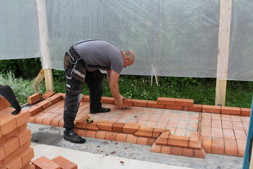

Получили заявочку на печной комплекс в русском стиле. Дизайн сего чуда подготовил Виктор Сычков.
Точки предстоит не мало, поэтому первым делом начали обустройство площадки и мини-цеха по обработке кирпича.

Слава,из какого кирпича ваяете?
Писанин Роман +79036460762
Сообщения: 6830
СообщениеДобавлено: Пт 22 Июль 2016, 08:21 Ответить с цитатойВернуться к началу
Что за очаг справа и для каких целей? И как он будет работать с большой топочной дверкой?
А слева топка под казан ? А почему с прямоугольной топкой а не цилиндрической? -Это же намного функциональней для приготовления пищи в казане. Всё старание и энергия на точёнку? А топливник и прямоугольной формы "прокатит"? С таким хорошим высокохудожественным оформлением -а кирпич дешёвый.Красить будете как "Василич"? Не Лоде и Киров однозначно.
Пока вижу все старания на внешнее оформление. А как дела обстоят с функциональностью и технологичностью комплекса? Какие там фишки для функционала есть?
СообщениеДобавлено: Пт 22 Июль 2016, 09:19 Ответить с цитатойВернуться к началу
Отличий цилиндрической топки от прямоугольной(квадратной) не обнаружено. Smile Все дело в распределении потоков.
А кирпич скорей всего Кирово-Чепецк.Только он подходит под такую обточку.Но!!!-хрупкий собака.Обращаться с комплексом надо как с музейным экспонатом Sad

И фишки есть и функционал будет. Кирпич "Гжель эксклюзив", качество ничем не хуже чем у Lode, пилится и точется на 5, структура однородная, цвет насыщенный. Время квадратных печек уходит в небытие. Хотите строить кубышки, стройте, а другим не мешайте.
Сообщения: 6830
СообщениеДобавлено: Пт 22 Июль 2016, 22:08 Ответить с цитатойВернуться к началу
На вопросы так и не ответили. Я никому не мешаю -я задаю вопросы касающиеся вашей компетентности в вопросах строительства очагов. Пока вижу вы мастера только по точению кирпичей и качественной кладке кирпичей-как выразился один уважаемый мною коллега - Вы печные "кутюрье"
