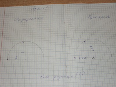

На странице в ВК у Александр Краев-Печник наткнулся на вот такой вопрос.

Что такое n в формуле?

Valik808 писал(а):
Значит разницы вообще никакой?
У русских печей свод полуовальный. Smile
Сообщения: 6031
СообщениеДобавлено: Вс 17 Июль 2016, 22:23 Ответить с цитатойВернуться к началу
Арка справа вообще к "русской" ни как не относится, даже идеей - в РП н.б. перекрытие свода накрыть верхней лежанкой, это, вкупе с низкими потолками и определяло высоту подъёма свода, так и появились трёхциркульные (трёхарочные) своды.
А уж бочкообразность стенок вокруг пода - это "дань" ИК излучению, "...чем его лучи лучше соберёшь в жменьку, тем и печь будет лучше! Так-то" Razz

СообщениеДобавлено: Пн 18 Июль 2016, 10:11 Ответить с цитатойВернуться к началу
Александр Шалагин писал(а):
n - нейкое значение прибавляемое к радиусу, в итоге арка получается двухрадиусной

СообщениеДобавлено: Пн 18 Июль 2016, 10:18 Ответить с цитатойВернуться к началу
Тоесть в РП арка должна повторять изгиб свода пропорционально?

СообщениеДобавлено: Пн 18 Июль 2016, 20:23 Ответить с цитатойВернуться к началу
В любом месте свода в разрезе идет полукруг?

СообщениеДобавлено: Пн 18 Июль 2016, 23:56 Ответить с цитатойВернуться к началу
фигня какая то - если n = 1 допустим ( вформмуле нет ограничения) то причём здесь двухрадиусная ???? Откуда и как??? Поясните что за формула !

СообщениеДобавлено: Вт 19 Июль 2016, 08:01 Ответить с цитатойВернуться к началу
Вот
- окошки на 2-ром этаже перекрыты как раз по сей "формуле" - двухциркульные, когда центра "расходятся" вниз вправо-влево, от центра полуциркульного свода.

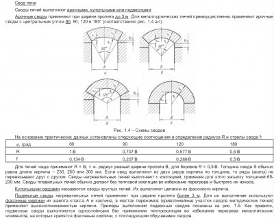

Сообщения: 10149
СообщениеДобавлено: Вт 19 Июль 2016, 10:57 Ответить с цитатойВернуться к началу
Арка - перекрытие проема в стене
Свод - перекрытие проема между стенами
В печестроение чаще говорят об арочных сводах, выполненных с разными углами (см. вложение)
Циркульная арка - это строго полукруглая. Если ее можно назвать "русской" ... вообще то арок по названиям около двух десятков и все они в большей степени служат украшением стен и проемов
