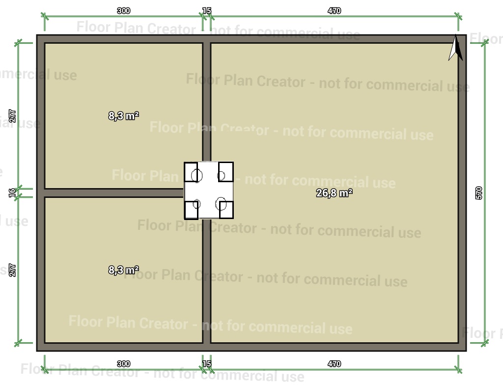

Здравствуйте!
Есть желание поставить одноэтажный дачный домик 6 на 8, примерно такого внешнего вида и плана, как на фотках.
Крыша планируется самая обычная двускатная, и получается, что при таком расположении печи, как на плане, ее труба пройдет как раз через коньковый прогон крыши.
Можно ли что-то придумать с трубой, чтобы обойти балку? Очень уж хочется сделать крышу именно такой конструкции

СообщениеДобавлено: Ср 27 Июль 2016, 22:43 Ответить с цитатойВернуться к началу
Один лишь пока совет - выдвиньте печку на 50 см. от проекции края коньковой балки на фундамент. Этим Вы отодвините ТД на нормативную ППР.

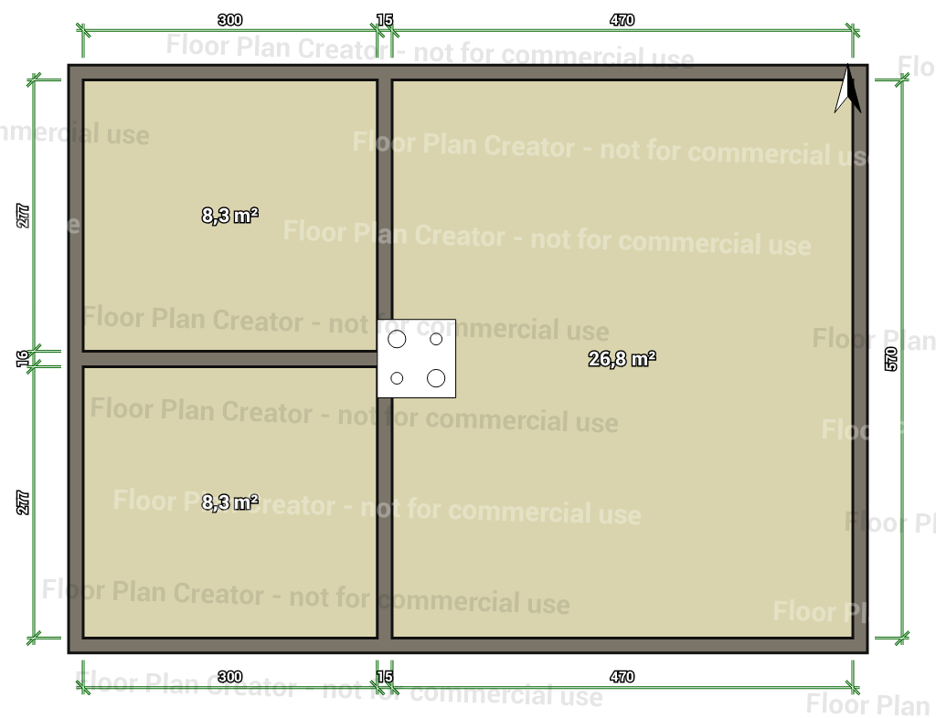

СообщениеДобавлено: Ср 27 Июль 2016, 22:50 Ответить с цитатойВернуться к началу
Андрей Алексеевич, так? Но при таком раскладе одной из тех восьмиметровых комнат не достанется тепла от печи

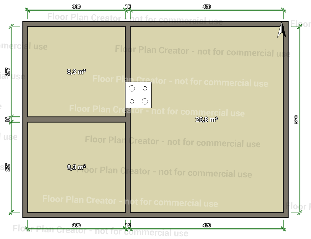

СообщениеДобавлено: Ср 27 Июль 2016, 23:08 Ответить с цитатойВернуться к началу
Примерное расположение печи и трубы

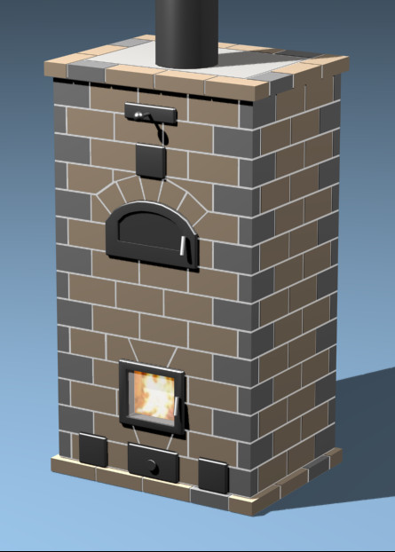

yesname писал(а):
...Печь хочу сложить сам. Руки, желание, старание и время - есть. Может кто-нибудь посоветовать подходящий вариант?
Что-то типа такого: https://new.vk.com/doc-37846452_344053799?dl=4bd99cbb749a3f88a5

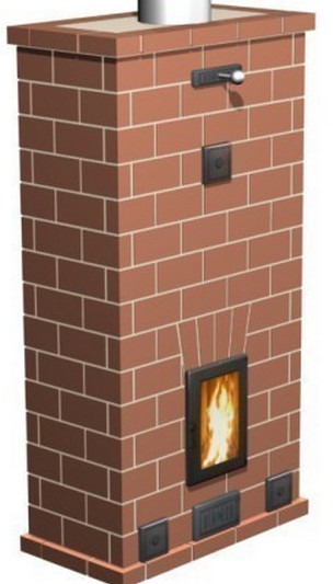

СообщениеДобавлено: Пт 29 Июль 2016, 15:34 Ответить с цитатойВернуться к началу
yesname писал(а):
Вот
...или
понравилась. Можно поподробнее?
Для указанных Вами теплопотерь показанная выше печь несколько избыточна.
Я имел в виду теплоёмкость(нормальную, с толщиной стенки 135мм), конструктив(двух-контурный, см рис 1) и функционал(с хлебной камерой).
Для помещения с теплопотерями 1800Вт, подойдёт меньшая печь, типа как на рис 2(только ещё с ХК).
