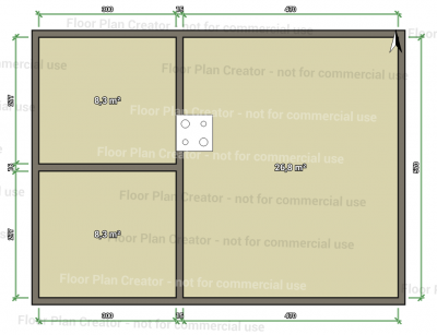

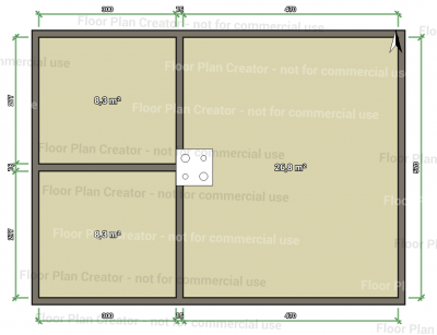

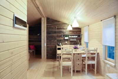

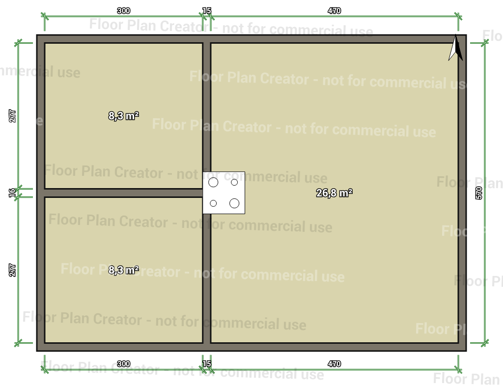

Здравствуйте!
Есть желание поставить одноэтажный дачный домик 6 на 8, примерно такого внешнего вида и плана, как на фотках.
Крыша планируется самая обычная двускатная, и получается, что при таком расположении печи, как на плане, ее труба пройдет как раз через коньковый прогон крыши.
Можно ли что-то придумать с трубой, чтобы обойти балку? Очень уж хочется сделать крышу именно такой конструкции
Крыша внутри
 Размер файла:  117.39 КБ
 Просмотров:  590 раз(а)
Примерный план с печью
 Размер файла:  95.6 КБ
 Просмотров:  577 раз(а)
Внешний вид
 Размер файла:  95.13 КБ
 Просмотров:  559 раз(а)
Сообщения: 5983
СообщениеДобавлено: Ср 27 Июль 2016, 21:23 Ответить с цитатойВернуться к началу
А вся прочая необходимая информация - засекречена?

Один лишь пока совет - выдвиньте печку на 50 см. от проекции края коньковой балки на фундамент. Этим Вы отодвините ТД на нормативную ППР.

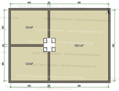

СообщениеДобавлено: Ср 27 Июль 2016, 22:50 Ответить с цитатойВернуться к началу
Андрей Алексеевич, так? Но при таком раскладе одной из тех восьмиметровых комнат не достанется тепла от печи

СообщениеДобавлено: Ср 27 Июль 2016, 23:08 Ответить с цитатойВернуться к началу
Примерное расположение печи и трубы

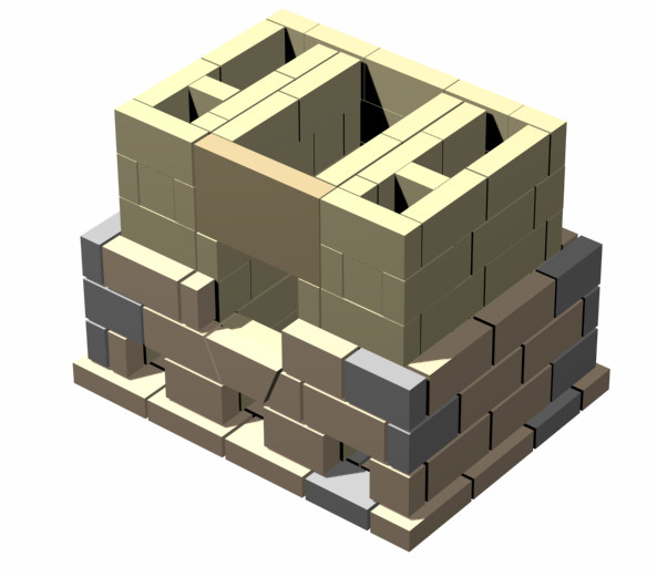

Теперь самый для меня волнительный момент - про печь.
На дачу планирую ездить до хороших холодов - с учетом ночных температур, градусов до -10. С моими данными, калькулятор показал суммарные теплопотери 1750 Вт.
Еще хотелось бы иметь возможность в экстренном случае разогреть в печи пищу. В общем, к печи получаются такие хотелки:
1. Колпаковая
2. Подовая
3. Простая в изготовлении, чтоб поменьше пилить кирпич
4. Теплоемкость 8 ч., больше - лучше.
С учетомоследних двух пунктов, видимо, не получится сделать так, чтобы печь грела немедля после растопки, следовательно, сразу по приезду думаю греться электроконвекторами, пока не загреет в полную силу печь.
Печь хочу сложить сам. Руки, желание, старание и время - есть. Может кто-нибудь посоветовать подходящий вариант?

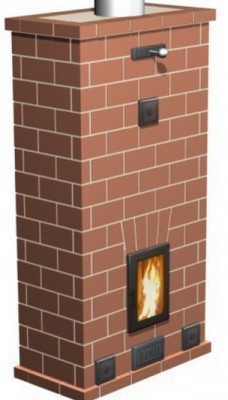

СообщениеДобавлено: Чт 28 Июль 2016, 22:09 Ответить с цитатойВернуться к началу
yesname писал(а):
...Печь хочу сложить сам. Руки, желание, старание и время - есть. Может кто-нибудь посоветовать подходящий вариант?
Что-то типа такого: https://new.vk.com/doc-37846452_344053799?dl=4bd99cbb749a3f88a5

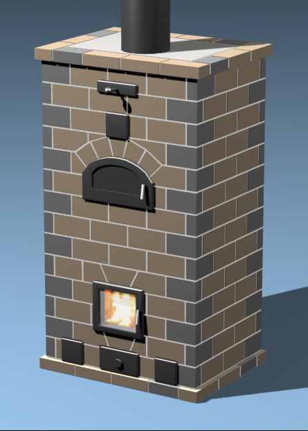

СообщениеДобавлено: Пт 29 Июль 2016, 07:24 Ответить с цитатойВернуться к началу
Вот
...или
понравилась. Можно поподробнее?
СообщениеДобавлено: Пт 29 Июль 2016, 15:34 Ответить с цитатойВернуться к началу
yesname писал(а):
Вот
...или
Для указанных Вами теплопотерь показанная выше печь несколько избыточна.
Я имел в виду теплоёмкость(нормальную, с толщиной стенки 135мм), конструктив(двух-контурный, см рис 1) и функционал(с хлебной камерой).
Для помещения с теплопотерями 1800Вт, подойдёт меньшая печь, типа как на рис 2(только ещё с ХК).
