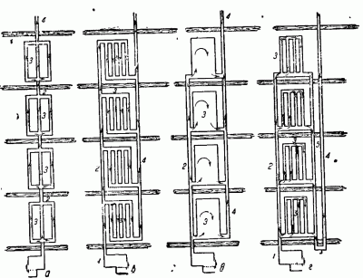

Давайте разберемся..
 Размер файла:  95.53 КБ
 Просмотров:  1169 раз(а)
Сообщения: 10141
СообщениеДобавлено: Пн 22 Октябрь 2007, 20:17 Ответить с цитатойВернуться к началу
Главные части многоэтажной печи:
-топливник, помещающийся внизу печи,
-жаровой канал, которым газы распределяются по дымооборотам различных этажей
-дымообороты на каждом этаже, являющиеся основной частью отопительноrо прибора третьего этажа,
-дымовая труба, собирающая отработанные rазы из дымооборотов и отводящая их в атмосферу
-реrулировочные приспособления, обеспечивающие равномерный нarpeв различных дымооборотов и вообще правильную работу печи.
Основных систем многоэтажных печей следует различать три:
однотрубную, двухтрубную и трехтрубную.
В однотрубной системе (фиr. 78 А) жаровой распределительный канал 2 и дымовая
труба объединены в один канал, и газы, обоrрев дымообороты 3, вливаются снова в тот же канал. В простейшем случае печь этой системы представляет собой трубу с постепенно в направлении снизу в верх утоньшающимися стенками (конструкция инж. Лаппа-Старженецкоrо).
В двухтрубной системы представлена на фиr. 78 Б, В, причем на фиг. Б изображена канальная, а на фиг. B -бесканальная система дымооборотов.
Трехтрубная система мнoгoэтажноrо oгневого отопления, предлсженноrо ннж. А. С. Бордзенко (фиr. 78r), отличается от двухтрубной тем, что по выходе из дымооборотов газы сначала опускаются вниз каналом 5 до уровня топливника. Этим, по мнению автора конструкции, обеспечивается более равномерная работа дымооборотов разных этажей.
(В.Протопопов, учебник "Печное дело" изд.1933 г.)
