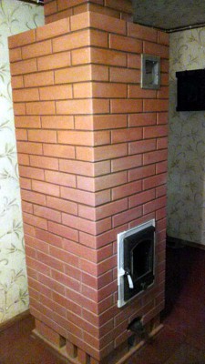

Пошли вариации подовой печки. Поздравляю.

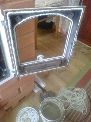

уплотнитель - асбестовый шнур, приклеен на мастику. Точечно. Улучшил герметичность дверки. Скоро похолодает. Печка будет работать более активно.

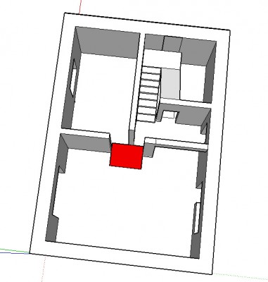

Владимир, добрый день!
Переехали с мужем на ПМЖ в недостроенный дом. Хотим в нём зимовать, поэтому нужно срочно решать вопрос отопления.
Дом из ракушечника, 2 этажа. Первый этаж планировали отапливать колпаковой печью, на втором этаже электрические тёплые полы, да и теплый воздух с первого этажа будет подниматься (если будет холодно, добавим электрические обогреватели). По образованию мы инженеры, да и кирпичи класть умеем, а вот в теории печей разбираться уже некогда…
Очень надеюсь на вашу помощь, так как реально только в вашей теме видела отзывы людей, не печников, построивших печи самостоятельно по вашим проектам и благодаря вашей поддержке.
Сейчас на этапе выбора модели печки.
Мне понравилась ОИК ХК3 чистая, а на форуме бОльшей популярностью пользуется ОИК ХК4. Каковы достоинства и недостатки того и другого вариантов? Я так понимаю, что чистая хлебная камера исключает вероятность поддымления через дверцу хлебной камеры, внутри неё нет копоти (чистые котелки), но теплоотдача печки ниже? Ещё, наверное, размеры у печи с чистой ХК больше?
Теплопотери по калькулятору посчитать не смогла, не знаю, какой материал выбрать – у нас стены из ракушечника 40см. планируем утеплять минеральной ватой 5 см и отделывать сайдингом.
На первом этаже 4 помещения:
- коридор 1,6 х 3,3 = 5,3 м.кв. = 15,9 м.куб.
- большая комната 4,7 х 6.6 = 31 м.кв. = 93 м.куб.
- маленькая комната 4,9 х 3,0 = 14,7 м.кв. = 44,1 м.куб.
Высота потолков – 3 м
- ванная под лестницей (планируется отапливаться электрическими тёплыми полами)
Большая комната, коридор и лестница на второй этаж объединены в одно пространство (без стен и дверей).
Понимаю, что печь нужна большая, но огромного монстра тоже городить не хочется.
На первом этаже ремонт ещё не закончен, если тепла от печи не будет хватать, добавим тёплые полы и на первом этаже тоже.
Посматривала на варианты ОИК ХК4-6 и ОИК ХК4-7
Заранее благодарю за помощь.

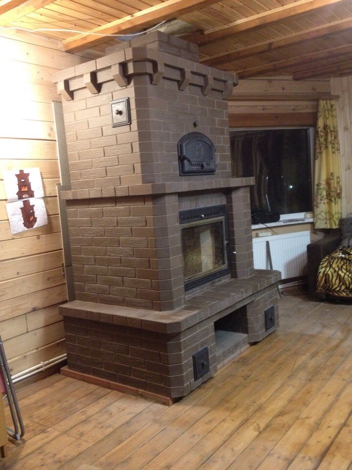

Открытый сбоку камин к таким печам не к чему это увеличение габаритов и материалов лучше дверку побольше взять 600 на 500 см вот вам каминопечь два в одном .Владимир С рисовал помниться такие печи правда не знаю до сих пор можно с открытой дверкой топить их или нет ?
СообщениеДобавлено: Вс 4 Сентябрь 2016, 20:27 Ответить с цитатойВернуться к началу
Печки с ХК и щитком на 2ой этаж у меня топить с открытой дверкой не получится. Мала задвижка на летний ход. Он стоит в колпаке. Не считаю это необходимым и важным.
Переносить ЗЛХ над ХК мне не нравится. Без ХК такое возможно.

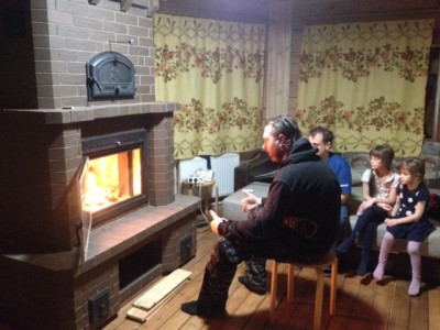

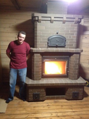

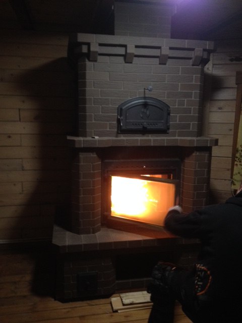

СообщениеДобавлено: Вс 4 Сентябрь 2016, 20:51 Ответить с цитатойВернуться к началу
Зимой с напарником провели эксперимент с каминопечей именно с хк ( без щитка на 2 этаже)поставив большую дверку задвижка действительно получается над хк сделали из шамота на штоке. На фото результат при открывании не дымит . Надо взять на вооружение такие хотелки у заказчиков постоянно возможно и минусы есть от большой дверки теплонапряженость топочной камеры и хк высоко выскакивает.

Может не в тему но ели хочет то сделает я у себя чугунную задвижку прямого хода СВТ обычную поставил на каминопечь с большой дверкой уже год за ней наблюдаю не ведет не клинит.
