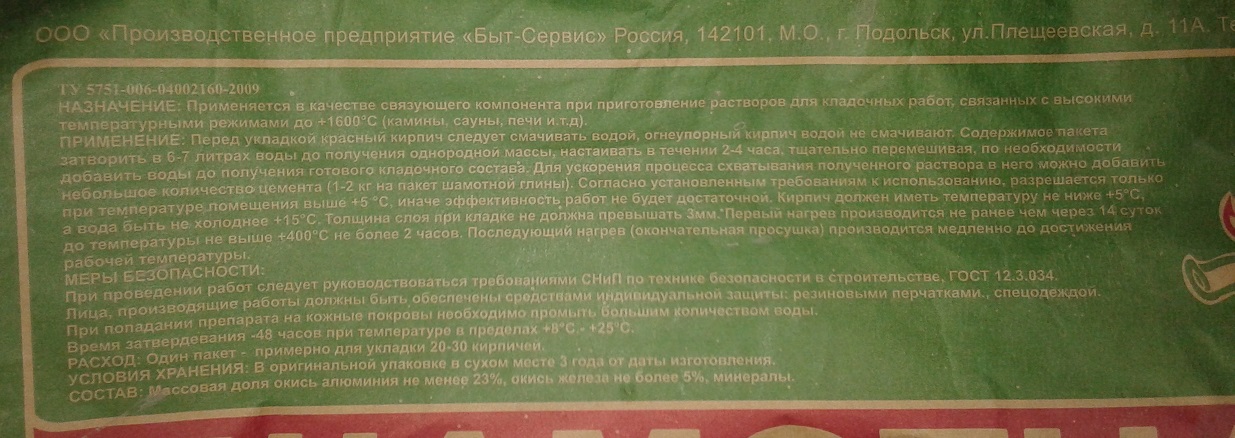

Добрый день. Подскажите кто пользовался этой глиной, как её разводить? В описание на упаковке делаю как написано. Нужно ли в нее что то добавлять? Первый раз с толкнулся что швы трескаются. Я сам каменщик печь под казан кладу дома для себя впервые. Буду рад совету. заранее благодарю!!
купил в леруа мерлен
 Размер файла:  38.79 КБ
 Просмотров:  811 раз(а)

Процитируйте Инструкцию..., а то получается, что Вы на порошок кладёте Very Happy
Какова толщина швов вертикальных и горизонтальных?

Содержимое пакета затворить 6-7 литрах воды до получения однородной массы, настаивать в течение 2-4 часа тщательно перемешивая, по необходимости добавить воды до получения готового кладочного состава. Толщина слоя кладки не должна превышать слоя 3 мм
 Размер файла:  209.71 КБ
 Просмотров:  881 раз(а)

1. просеять используя сетку ячеёй не более 1х1 мм;
2. затворить в ведре пластиковом с плотно закрывающейся крышкой, применяя "жидкое стекло";
3. после тщательного перемешивая, получившуюся мастику закрыть плотно крышкой - сохнет быстро...

получается это не готовая смесь для кладки?

сколько стекла жидкого добавить?

Если это глина нужно добавлять молотый шамот.

а песок не пойдет?
