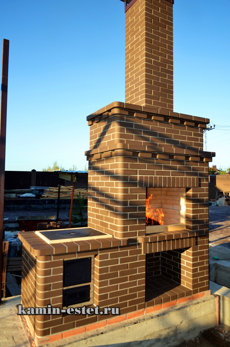

Виктор, спасибо за консультацию. Вы полностью подтвердили првильность моих мыслей в данном направлении.
Вообще-то я задвижки в дымоходе от казана уже давно не ставлю вообще. Прилагаю фото для подтверждения вышесказанного. Дымоход от казана идет в простенке между наружней кладкой и топкой мангала. Вход в трубу выше поворотного шибера мангала. Задвижки НЕТ.
Фото не ради пиара... Тут ничего особенного вообще нет. Просто уличная печь-мангал. Без задвижки от казана. Подписал, потому, что "тырят". Чего и всем желаю (в смысле подписывать).
