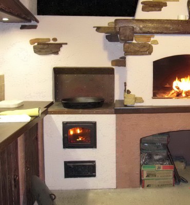

Буквально вчера закончили казан-плиту. Топку намеренно сделали теплоаккумулирующей, чтобы на финальном этапе "допаривать". В субботу, если будет погода, "испытаем".
Я когда плов готовлю, напротив, грею вначале только стенки, донышко не грею. Мясо обжариваю "по стенке вверх". Кипеть внизу в масле не даю...сварится.

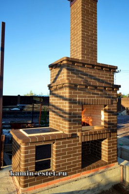

СообщениеДобавлено: Пт 23 Сентябрь 2016, 08:47 Ответить с цитатойВернуться к началу
Виктор, спасибо за консультацию. Вы полностью подтвердили првильность моих мыслей в данном направлении.
Вообще-то я задвижки в дымоходе от казана уже давно не ставлю вообще. Прилагаю фото для подтверждения вышесказанного. Дымоход от казана идет в простенке между наружней кладкой и топкой мангала. Вход в трубу выше поворотного шибера мангала. Задвижки НЕТ.
Фото не ради пиара... Тут ничего особенного вообще нет. Просто уличная печь-мангал. Без задвижки от казана. Подписал, потому, что "тырят". Чего и всем желаю (в смысле подписывать).
 Размер файла:  444.79 КБ
