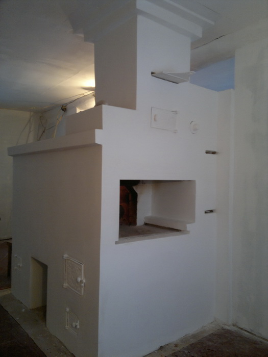

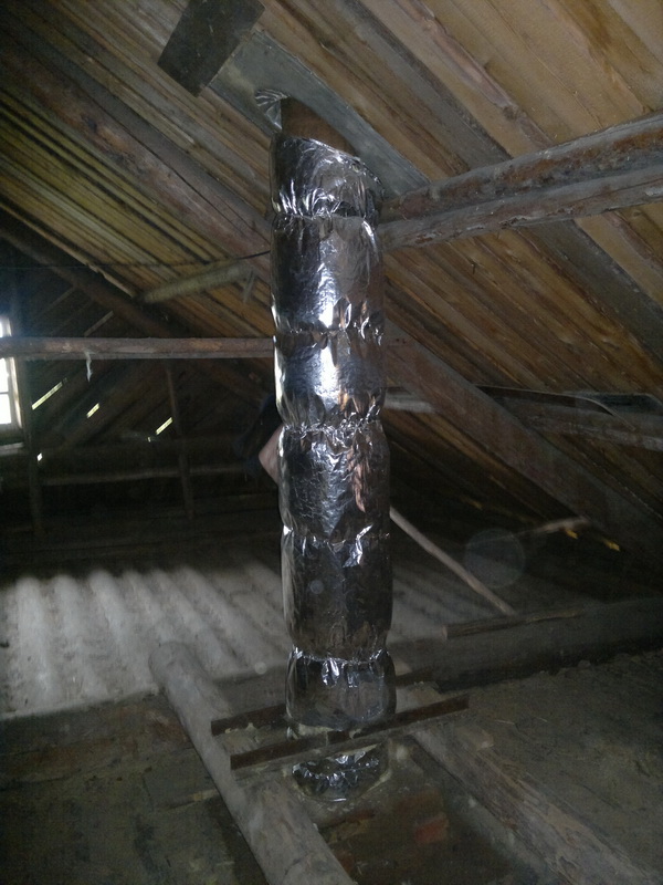

Труба утеплена, но конденсат присутствует, брякает по вьюшке, когда дрова сыроваты, скорее всего из-за длинны горизонтальных каналов(около 6м), слишком сильно в них остывают дымовые газы. Утеплитель УРСА(стекловата) с фольгой, намотана в два слоя.

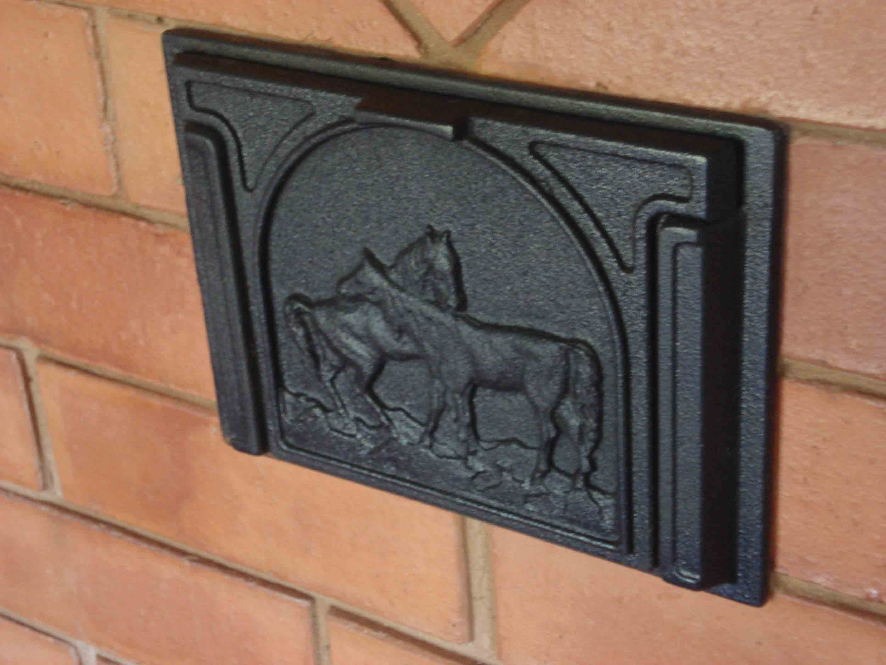

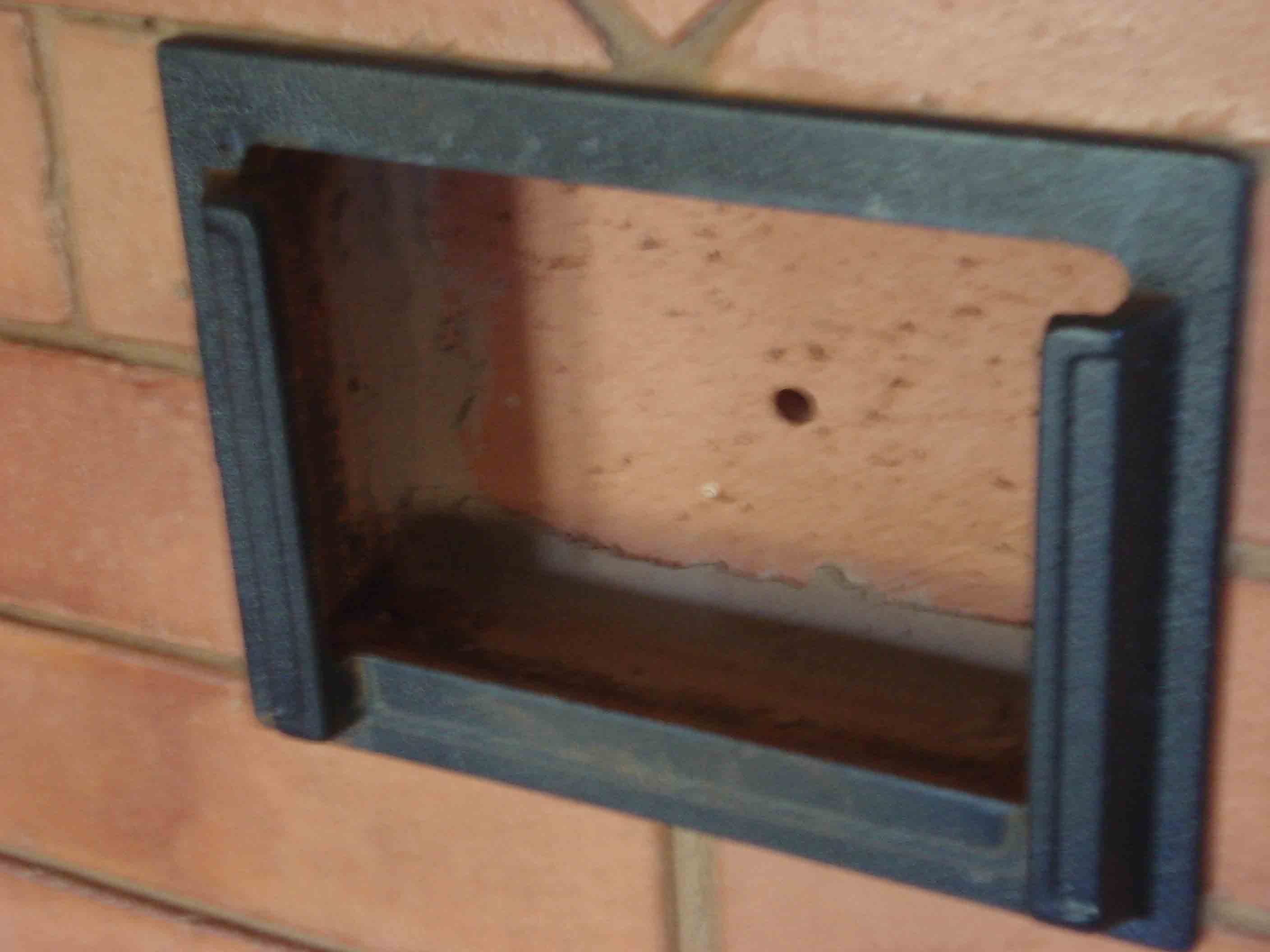

Ну и еще такой вопросик: подскажите чем герметизировать прочистные дверцы(рубцовские), чтобы не подсасывался холодный воздух извне? Пробовал жаропрочный герметик, так он в итоге крошится или конденсатом вымывался во время сушки печи. А топочная так вообще изогнутая какая то, но там почему то герметик на раз прилип и не отваливается.

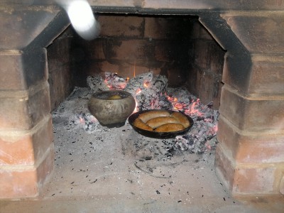

Купаты с картошечкой в печке))) Пирожок с палтусом тоже удался, но фотки к сожалению не успел сделать, слюной чуть не захлебнулся)))
Сами дверцы или рамки дверок?
Рамки герметизируются в кладке еще на этапе кладки (шнуры, картоны и пр.).
Я чистки герметизирую кирпичем - вырезаю по размеру проема чистки кирпич (на 2-3 мм меньше), устанавливаю его в проем на ребро, щели между этим кирпичем и проемом заделываю ГПС.
И герметично и нет турбулентности дымовых газов в местах прочисток..

Сами дверцы, на фото видно, что дверцы не закоптились изнутри, следовательно сосут воздух, ситуация меняется, когда между дверцей и вертышком клинышек вставляю, дверца ближе прижимается и начинает нагреваться. А кирпичь с раствором прямо снаружи вставляешь в рамку или сначала в канал засовываешь, а потом в рамку уже изнутри? В кирпиче делаешь ручечку какую?
СообщениеДобавлено: Пт 30 Сентябрь 2016, 17:52 Ответить с цитатойВернуться к началу
Ватой базальтовой.Вырезаешь из плиты(лучше 100-ки) размером +1см больше чем прочистка и вставляешь враспор

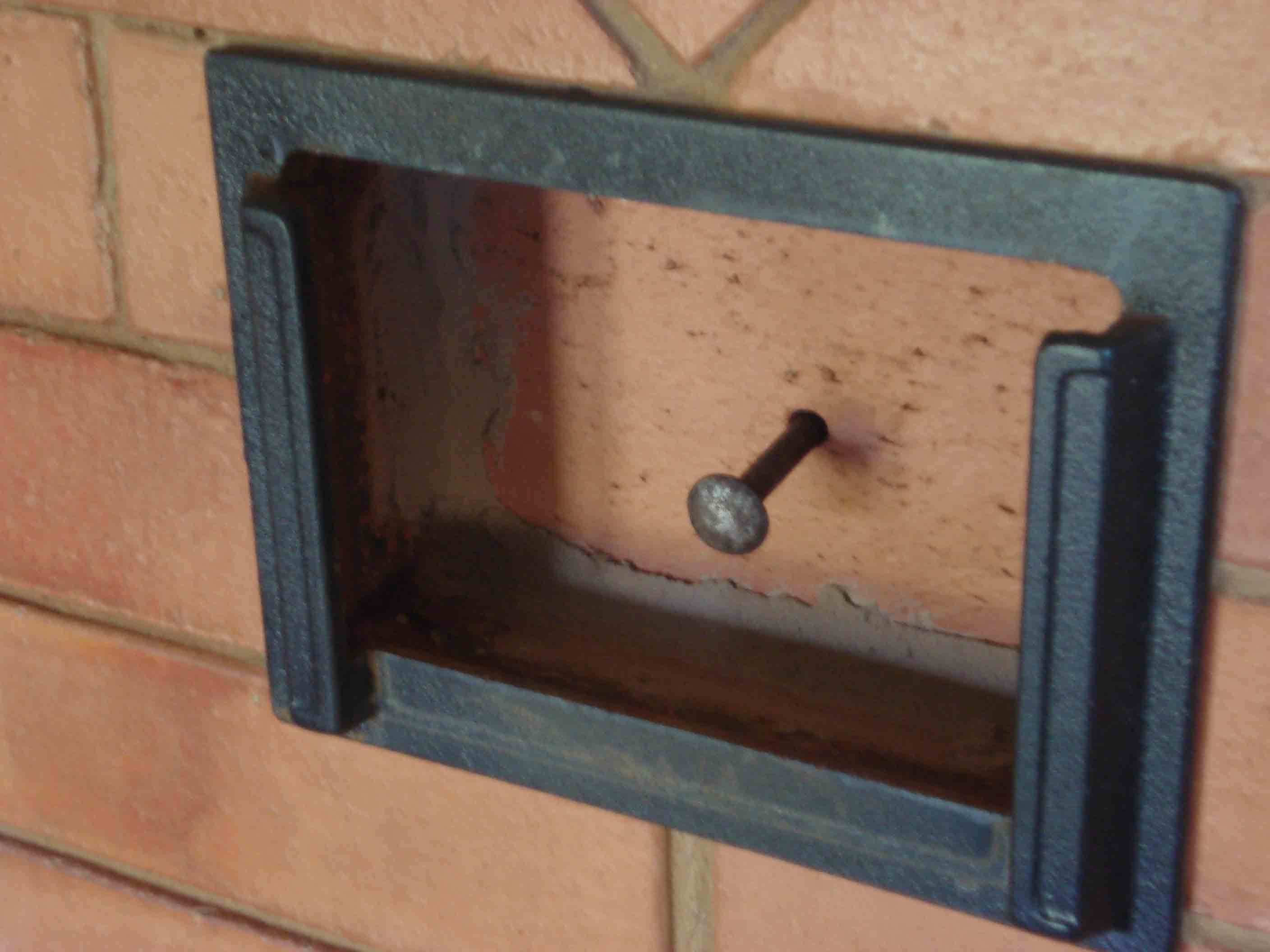

Т.к. кирпич вырезаю по размеру проема кладки /(а он больше размеров проема прочистной дверки), то с начала его через дверку засовываю в канал, а потом устанавливаю на место. Но т.к., в этом случае, без "ручки" не обойтись, то вышел из положения просто = засверливаю по центру кирпича-пробки отверстие( не сквозное ) диаметром примерно 6 - 8 мм, вставляю в это отверстие болт соответствующего диаметра (болт торчит) и за этот болт (как за ручку) уже из канала устанавливаю кирпич на место, болт вынимаю. Очень удобно.
Оставшийся промежуток между кирпичем-пробкой и дверкой закладываю базальтовой ватой (50 мм) в распор.
В выходные сфоткаю, покажу.

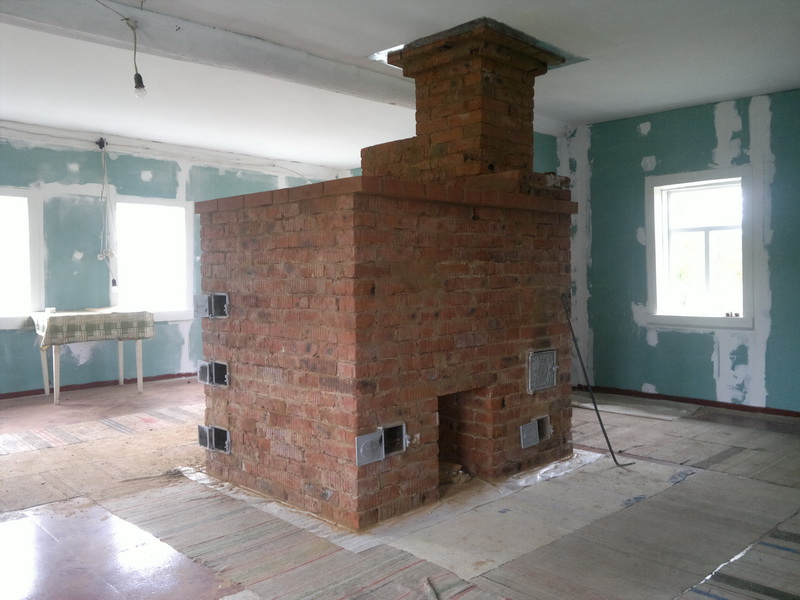

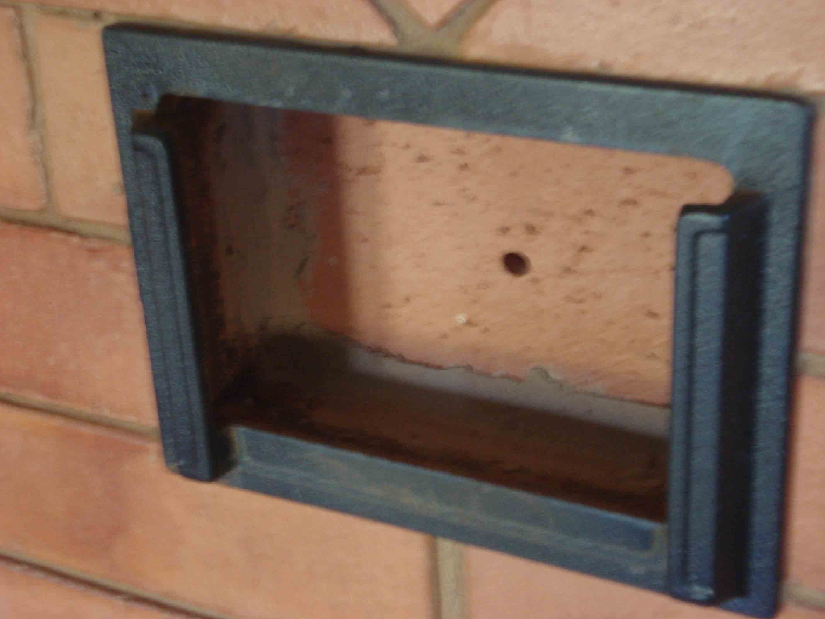

Сделал фото:

Я понял, спасибо! Не знаю правда будут ли у меня такие пробки держаться, если только на самой нижней прочистке, там нижняя полка прямая, чистится один канал, на остальных полка под углом сточена, для удобства выгребания сажи, расположены между(на развороте) каналов, чистятся сразу два, ну и средняя дверца приподнята для симметрии и тоже не на дне канала. Ладно, попробуем что-нибудь.

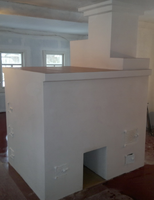

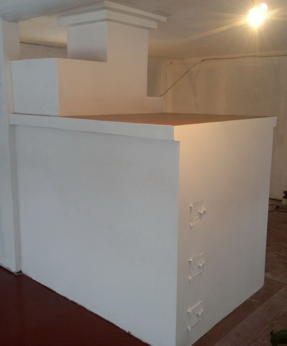

В итоге такие(полкирпича) пробки и поставил на нижние дверцы, на верхние бутерброд из гипсокартонных плит с базальтовым кароном в распор плюс герметик силикатный по периметру, вроде пока не текут. Ну и заштукатурил, покрасил да плитку положил.

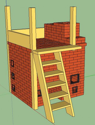

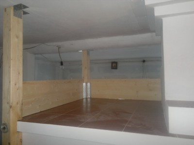

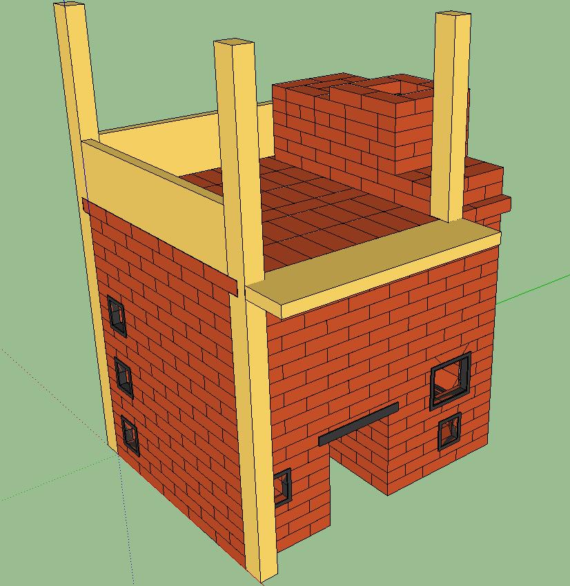

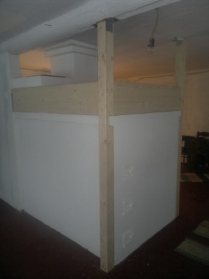

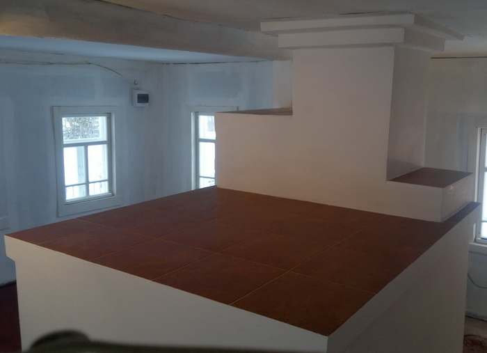

Вот такая еще есть задумка: бортики по периметру, чтобы не свалится случайно с печи))) и подумываю удлинить лежанку полатями... По этому есть пара вопросов: хватит ли высоты бортиков 300мм(высота от лежанки до потолка 900мм), как лучше закрепить полку, на подвесы сверху или распорки снизу?
Как лучше забираться на печь? С приставной стремянки(самодельной), приставной лесенки или пара стационарных полок?
Анатолий
 Размер файла:  104.79 КБ
 Просмотров:  646 раз(а)
Сообщения: 6027
СообщениеДобавлено: Вт 15 Ноябрь 2016, 09:26 Ответить с цитатойВернуться к началу
Лежанка на печи - не место для активных дурачеств, с такими - "на двор!"
Коли сможете - делайте перила на балясинах, 42 см высотой, вровень с полочкой перетрубья.
Лесенку только стационарную!
Сам сразу стал бы пристраивать полати, а уже к ним лесенку и перила по полатям.

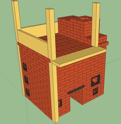

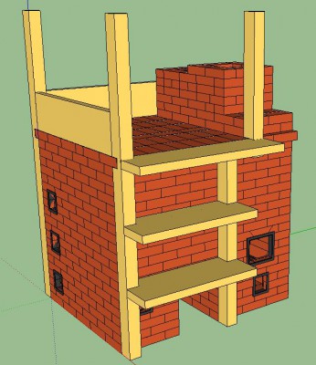

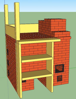

На данном этапе уже сделаны бортики и сейчас рассматриваю такие варианты ступеней
Анатолий
 Размер файла:  76.49 КБ
 Просмотров:  645 раз(а)
 Размер файла:  81.04 КБ
 Просмотров:  669 раз(а)
 Размер файла:  71.02 КБ
 Просмотров:  719 раз(а)
 Размер файла:  75.39 КБ
 Просмотров:  733 раз(а)
 Размер файла:  71.08 КБ
 Просмотров:  763 раз(а)
Сообщения: 6027
СообщениеДобавлено: Чт 17 Ноябрь 2016, 21:24 Ответить с цитатойВернуться к началу
Практичны, к.м.к., ступени "гусиный шаг" Smile под небольшим углом.
Toha35
Зарегистрирован: Чт 28 Июль 2016, 23:13
Сообщения: 37
СообщениеДобавлено: Пт 18 Ноябрь 2016, 10:24 Ответить с цитатойВернуться к началу
А что значит ступени "гусиный шаг"? На изображениях я так понимаю ближе к номеру 3? Удобно, но не практично к.м.к. Из этих трех вариантов практичнее вижу пока первый, по крайней мере на всех печах которые видел в деревенских домах сделано примерно так, одновременно и ступени и полочки для сушки обуви, рукавиц... Полочки придется крепить отступив от печи из тетивы 60х300 или ступеней 40х300, можно и вплотную из подоконной доски 40х400, не будут ли прогибаться? Ну и насколько будет удобно слезать по вертикальной "лесенке"? И еще, длина лежанки с 300-той доской получается 1,7м, ноги у меня немного торчать будут))) детям и жене нормально, стоит ли 400-тую рассматривать? Ее толщина уже будет 40, т.к. тетива(60-ка) пока максимум 300 попадалась.

СообщениеДобавлено: Пт 18 Ноябрь 2016, 11:03 Ответить с цитатойВернуться к началу
А вы проведите "следственный" эксперимент.
Попробуйте спуститься с чердака (плоской крыши, сарая и т.п.) по лестнице установленной вертикально и установленной под углом.
Я думаю, ваши внутренние ощущения, в момент спуска, сами подскажут нужный и практичный вариант. Smile
