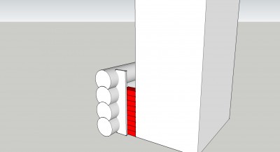

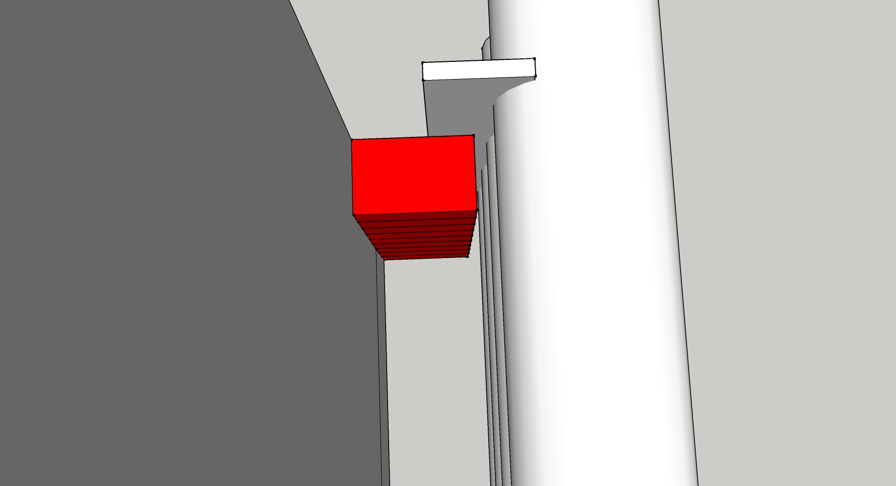

Архангел Михаил писал(а):
Я про то что отметил красным..
Снизу будет металлическая дверка, открыл руку просунул открыл дверь.
СообщениеДобавлено: Пн 10 Октябрь 2016, 19:46 Ответить с цитатойВернуться к началу
Еще вопросик какой у тебя зазор между контуром красным и бондажем шамота уголке?😂
banderas81
Зарегистрирован: Пн 28 Ноябрь 2011, 22:38
Сообщения: 106
Регион: Великий Новгород
СообщениеДобавлено: Вт 11 Октябрь 2016, 00:16 Ответить с цитатойВернуться к началу
Да, все нормально мне не трудно, и даже интересно послушать мнение и советы.с лицевой стороны и сзади по 2 см, по бокам по 2,5 см.

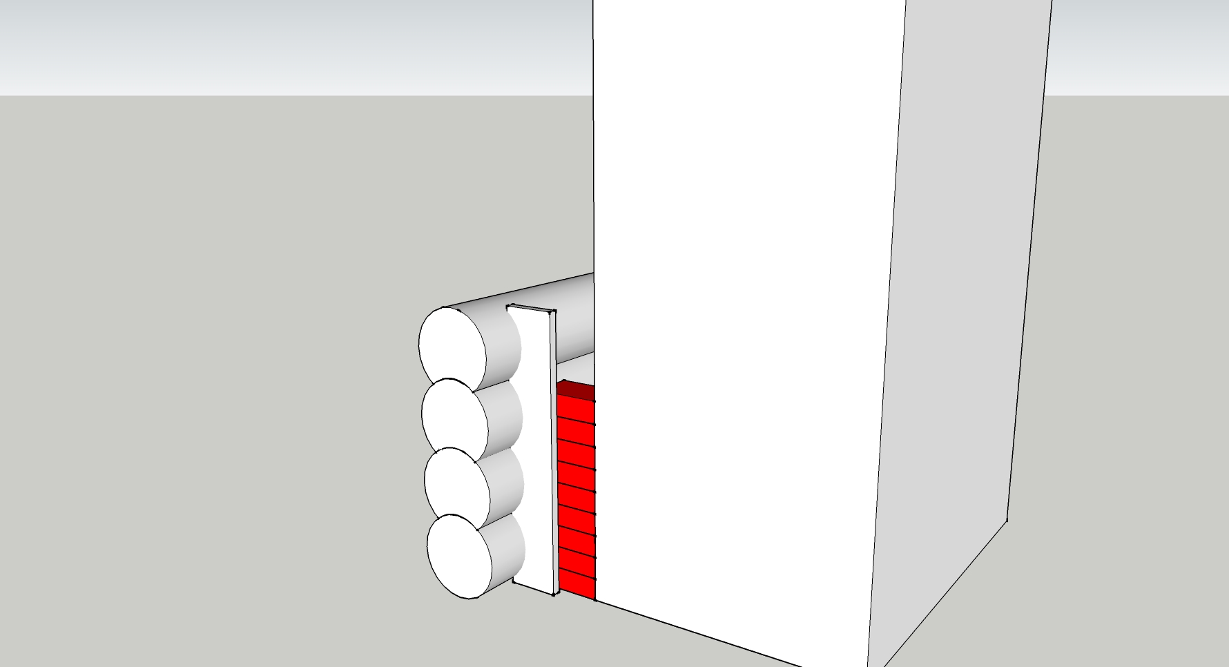

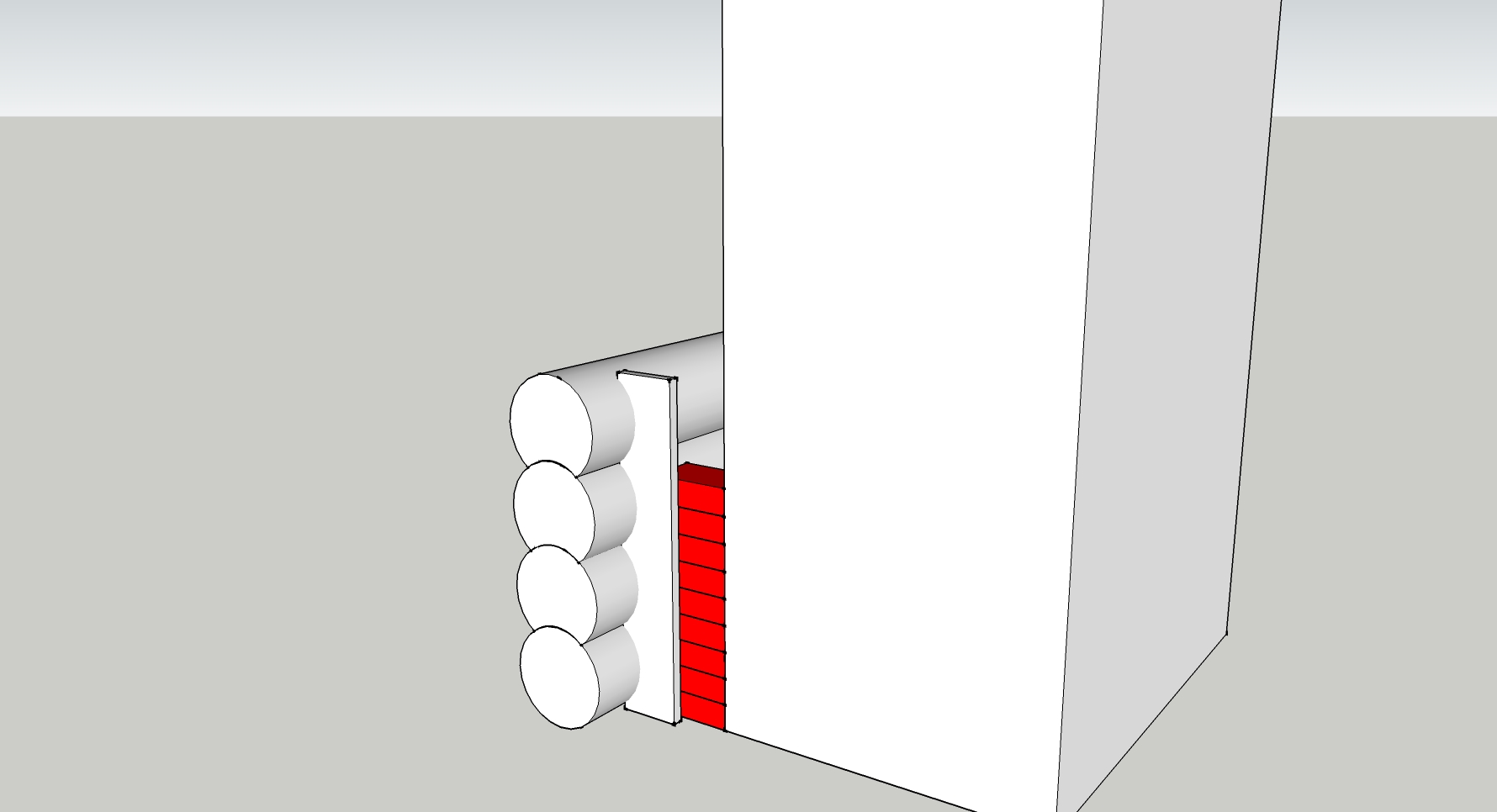

banderas81 писал(а):
Dreamdavids писал(а):
Это тень?
Да, это тень.
Тогда сорри Smile А пропил то почему один в бревне?Не 2 для выборки?Про каркасные стены в курсе сам баню строю))Или доску без выборки прямо к бревну,а обшивку эже в этот паз?
banderas81
Сообщения: 106
СообщениеДобавлено: Вт 11 Октябрь 2016, 11:13 Ответить с цитатойВернуться к началу
Это тень?
Да, это тень.
Вот таким, образом.

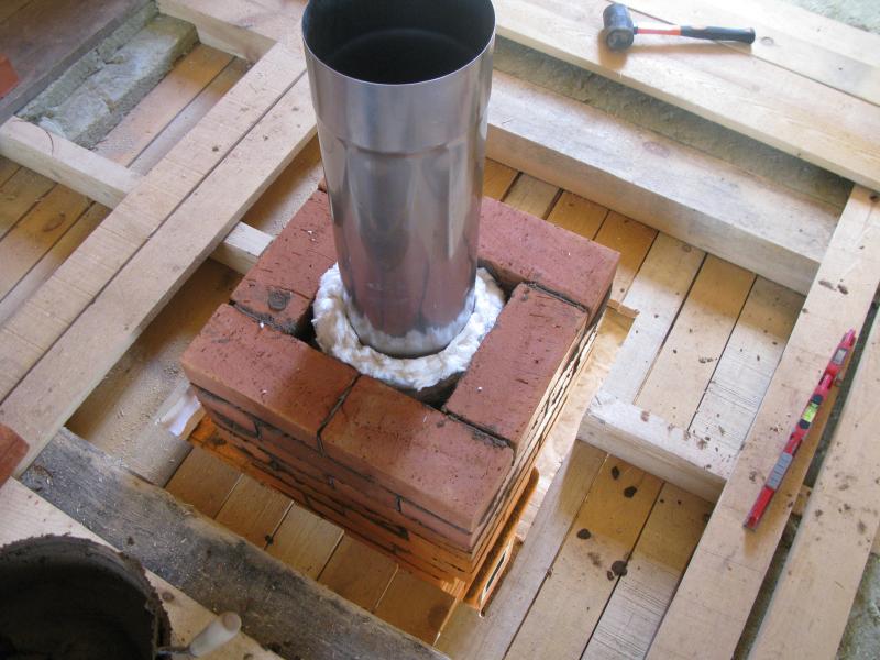

СообщениеДобавлено: Чт 13 Октябрь 2016, 22:54 Ответить с цитатойВернуться к началу
1) проще по ппр 2) нет конденсата на холодном чердаке 3) круглое сечение меньше сажи и завихрений 4) сразу переход на сендвич без переходников 5) по времени быстрей в холодную погоду можно ставить 6) кирпич любой полнотелый http://forum.stovemaster.ru/viewtopic.php?t=1452
