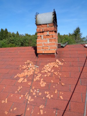

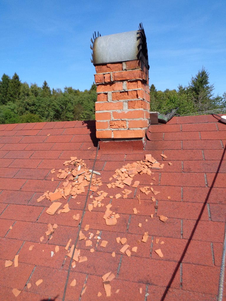

Можно и пустотелый но там в Новгородской полнотелого и шамота навалом . Из витебского вообще не рекомендую если только в короб из металла.

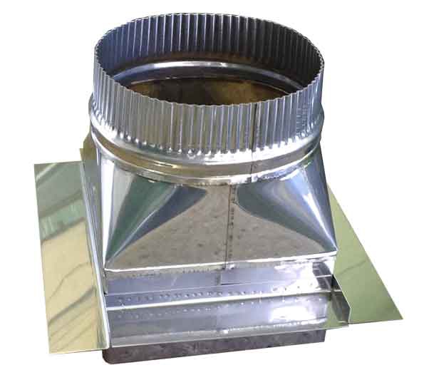

Самый правильный вариант переходник под заказ сделать конусообразный с квадрата на круг . А так для себе я бюджетный вариант из голой трубы розочку делал .Края по 6 см загнуть и кирпичем обложить только не в перекрытие а выше и контролировать это участок трубы. Я думаю и 150 потянет он то там продается.

СообщениеДобавлено: Сб 15 Октябрь 2016, 16:52 Ответить с цитатойВернуться к началу
Тут дело не только в кирпиче(не хвалю витебский кирпич) -но и в правильности кладки трубы. Любой современный кирпич нужно защищать от влаги как изнутри трубы ,так и снаружи. Внутри кирпич напитывается влагой от дымовых газов. Нужно трубу изнутри гильзовать, либо футеровать кирпичем на ложёк(на ребро).Снаружи гидрофоб ,либо кожух от осадков.

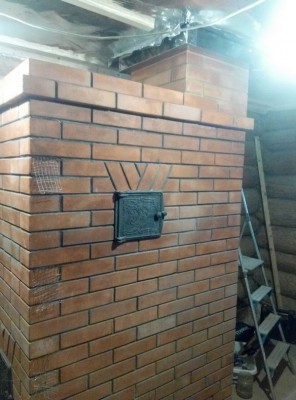

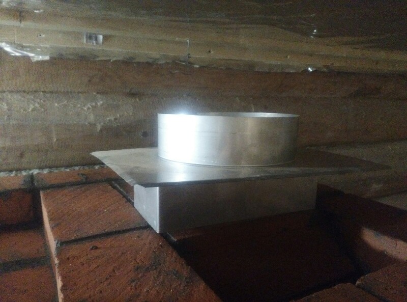

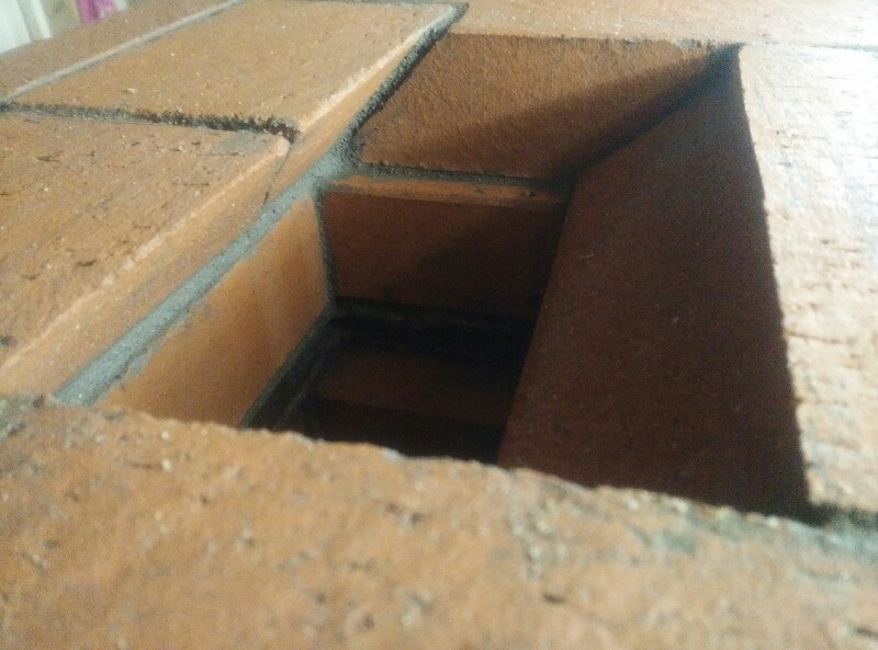

Всем привет.Перекрылся, дошёл до перехода с кирпича на гильзу. Нашёл в продаже переходник с кирпича на трубу 200 диаметр.
Как правильно его установить?
1.На базальт и глину ( кирпич-глина-металл);
2.На глину без базальта.
И ещё пару вопросов:
Через потолок будет проходить труба шестерк в ней гильза нержа 200, оберну её керамическим полотном.
3. Вопрос - чем снаружи трубу изолировать? (Суперизол 25мм или базальтовый мат с фальгой 30 мм)?
4. На какую смесь лучше трубу класть. Терракот вроде в магазине видел, на боровическую не хочу.

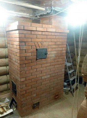

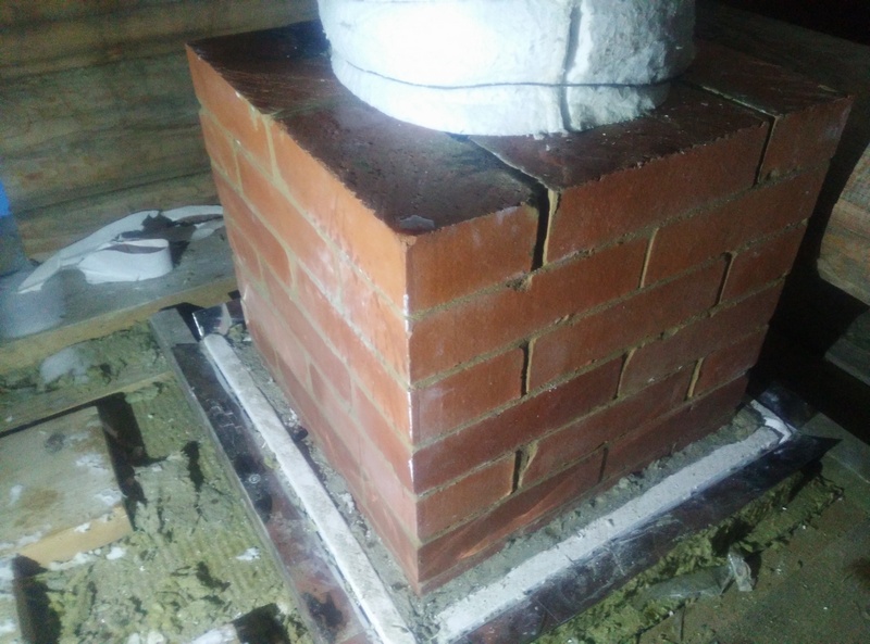

СообщениеДобавлено: Вт 15 Ноябрь 2016, 10:35 Ответить с цитатойВернуться к началу
Здравствуйте.

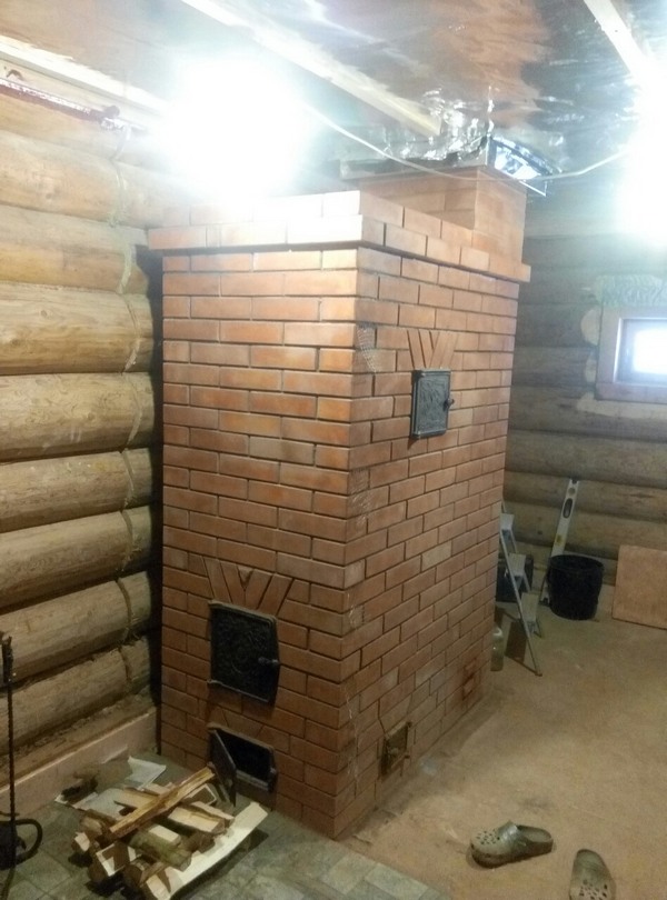

Закончил печь, проход через перекрытие сделал так.
Прошу совета.
Какой массы должна быть закладка и что лучше использовать.
Товарищ отдал 5 чугунных колодок.

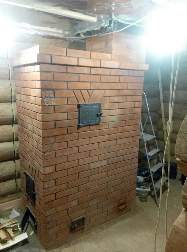

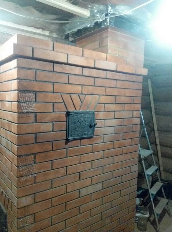

СообщениеДобавлено: Вт 15 Ноябрь 2016, 11:27 Ответить с цитатойВернуться к началу
Фото печи
 Размер файла:  102.28 КБ
 Просмотров:  716 раз(а)
 Размер файла:  104.42 КБ
 Просмотров:  676 раз(а)
 Размер файла:  109.03 КБ
 Просмотров:  743 раз(а)
СообщениеДобавлено: Вт 15 Ноябрь 2016, 20:51 Ответить с цитатойВернуться к началу
Нормальная ППР получилась да и печь тоже а по закладке 20-30 % чугунна а остальное камней сколько влезет .

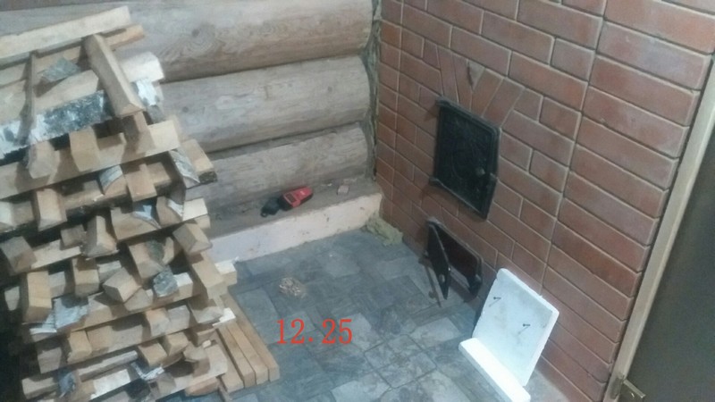

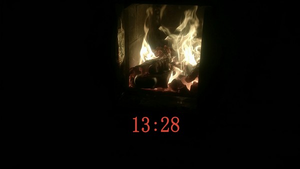

СообщениеДобавлено: Пт 20 Январь 2017, 17:15 Ответить с цитатойВернуться к началу

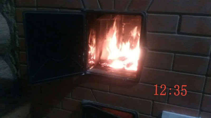

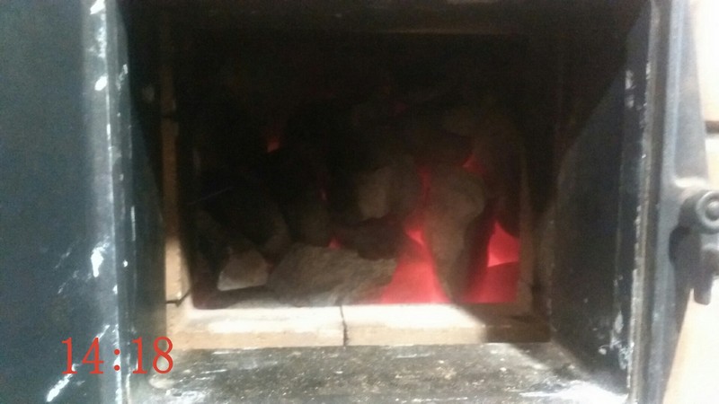

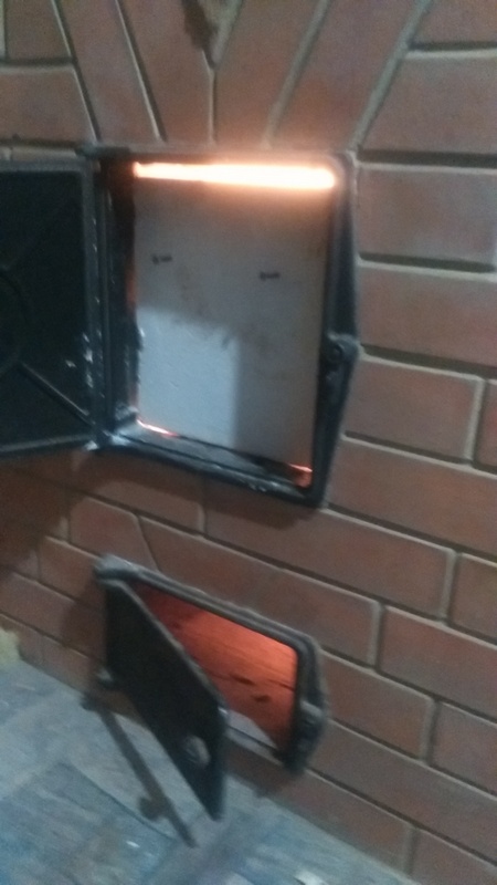

Добрый день всем.
Небольшой отчет о печи.
Сажа выгорает полностью
Топка - с растопкой проблем нет, злх открываю первые пять минут, не дымит, тяга хорошая.
Делаю три подкладки, по весу не мерил. По объему загружаю топливник пока есть возможность засунуть дрова, по верх топочной дверки.
Закладка прогорает 40-50 минут.
Угли не выгребаю, пока есть синее пламя просто закрываю поддувало и вторичку, и на минимум главную задвижку.
Синее пламя пропадает закрываю задвижку, догревается углями. Пепел выгребаю перед заходом.
Настаивал по разному, от 2 часов. Когда подольше постоит около 3,5 часов прогревается равномерно, парится приятнее.
Пока парильщиков было трое я, жена и теща, собаки пару раз заходили ), хаски им жарко ;).
Общее пребывание в бани больше трех часов.
На следующий день вечером, часов в 8, попариться не получается но хорошо погреться вполне хватает.
