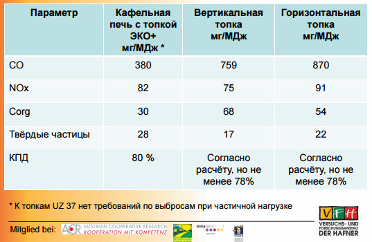

СообщениеДобавлено: Вт 8 Ноябрь 2016, 20:55 Ответить с цитатойВернуться к началу
...Кстати, топка ЭКО+ имеет повышенное дымление даже в условиях испытаний по евростандарту (то есть, с вытяжным вентилятором в трубе)...
Откуда Вы взяли такие данные?
Из Европы... Радость
Александр Владиславович, я получил разрешение только задавать вопросы топикстартеру, а не рассказывать публике что-либо своё. Радость
Так что предлагаю переадресовать этот вопрос нашему уважаемому топикстатеру.
Там в докладе по ЭКО+ на третьей странице текста приведены данные по твердым частицам.
Давайте, попросим Евгения Викторовича дать соответствующий комментарий.

СообщениеДобавлено: Ср 9 Ноябрь 2016, 00:05 Ответить с цитатойВернуться к началу
И вероятно эта таблица(см вложение)?
 Размер файла:  66.15 КБ
 Просмотров:  614 раз(а)
