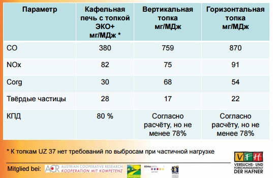

Александр Владиславович, я получил разрешение только задавать вопросы топикстартеру, а не рассказывать публике что-либо своё. Радость
Так что предлагаю переадресовать этот вопрос нашему уважаемому топикстатеру.
Там в докладе по ЭКО+ на третьей странице текста приведены данные по твердым частицам.
Давайте, попросим Евгения Викторовича дать соответствующий комментарий.

СообщениеДобавлено: Ср 9 Ноябрь 2016, 00:05 Ответить с цитатойВернуться к началу
И вероятно эта таблица(см вложение)?
 Размер файла:  66.15 КБ
 Просмотров:  635 раз(а)
