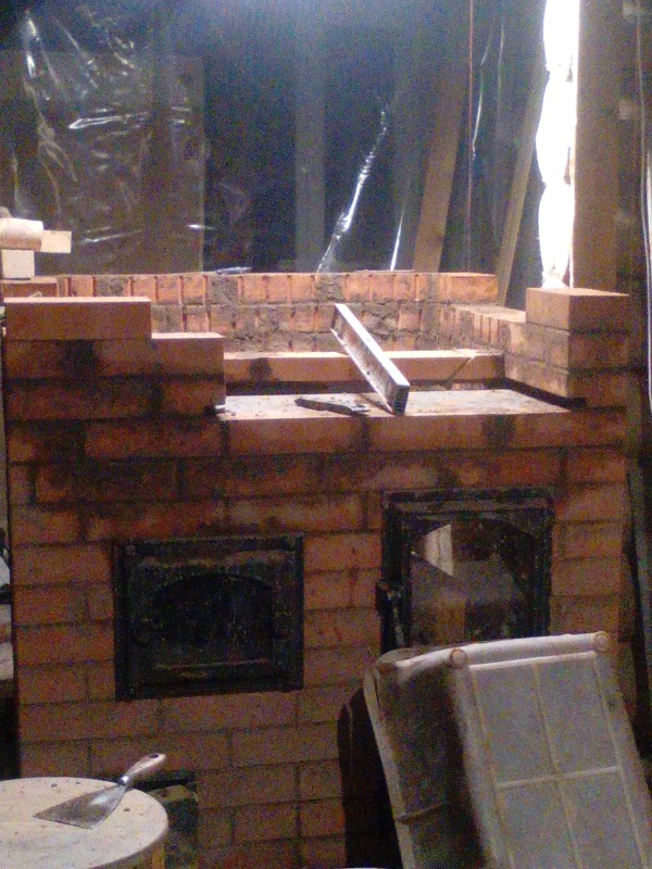

Печник,привет.Вы не совсем правильно поняли или скорее, я кривовато донес. На фото видно, да и попутно кирпич над дверцей немного изменил и вставил картон базальтовый 1см а не 5 мм.
Кирпич над топкой проложил на 1 см базальта без раствора.Или намочить и положить 2 по 1 см?
По факту топка до плиты получилась 50 см высотой и 23 см шириной-"вулкан", просто.
ps
три кирпича кладу -два отрываю-переделываю "Два шага вперед -один назад."Вертикальные швы, совсем смотреть страшно-может есть какой секрет в кладке?Пытаюсь с одной стороны поуже делать -в результате вылезает в конце +-5 мм к шву вертикальному....ну на фото видно

Ср 16 Ноябрь 2016, 21:41
день работы-3.5 ряда2110

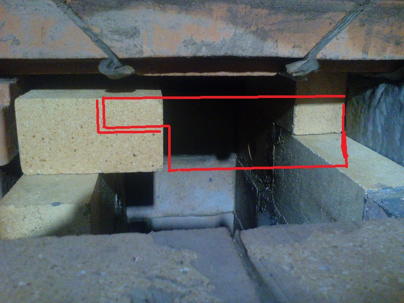

Вот этот узел не понятен до конца.
| Владимир Солин писал(а): |
рядом с подьемным там нужно подумать как удобнее защитить красные кирпичи... |
Если поставить шамот на ребро в этом месте ?И зачем на последнем шамотном оставляется щель(стрелка указывает) ?Вертикальное расширение компенсировать? Прокомментируйте, пожалуйста.

Добавлено:
Пт 18 Ноябрь 2016, 19:36
слева - нужно защитить кирпичи подьемного канала. Можно и на ребро шамотом.
Щель между топкой и шамотными кирпичами в красной стенке - это из-за того, что шамот расширяется после прогрева. На 1м примерно на 6мм. Расширяется так, что поднимет любой вес по вертикали или выдавит любую стенку по горизонтали. Вы этого хотите? Я же вам просто сообщил - оставьте 5мм и будьте спокойны.
Не забыли положить лещадку на духовку? Это тоже совсем не зря... От перегрева верха духовки спасает.

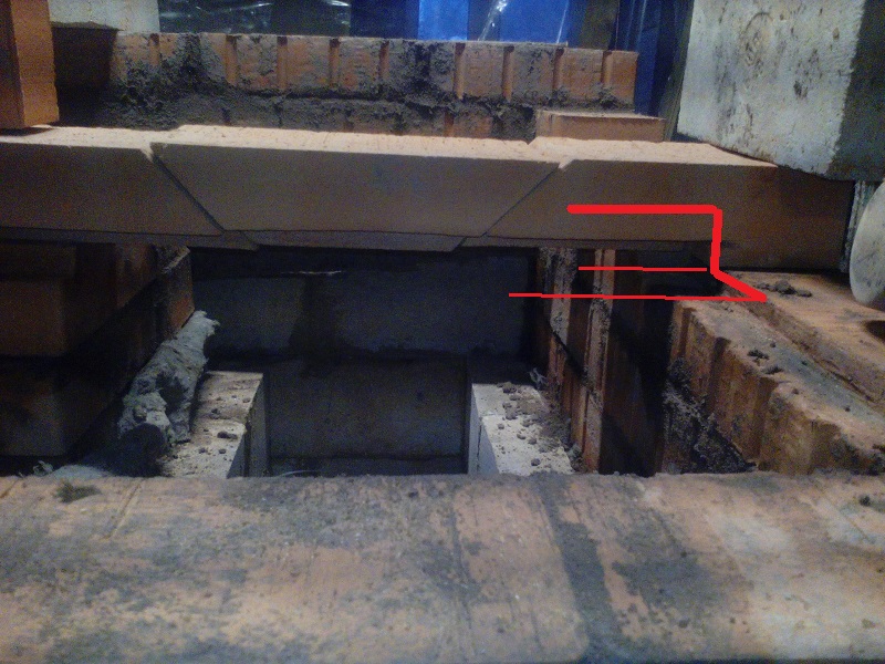

Добавлено:
Пт 18 Ноябрь 2016, 20:27
Над топкой нависает красная стенка в ней клин снизу надо защиту делать. То есть дублировать перемычка ( или клин) шамотная вата а потом красный это самое тепло нагруженное место в печи . Пару месяцев топок и может выпасть или треснуть у Кузнецова в старых проектах этот узел не до конца проработан сам попал с ним в РТИКАХ на ремонтах.

Пт 18 Ноябрь 2016, 20:35
| Безумный Печник писал(а): |
| Над топкой нависает красная стенка в ней клин снизу надо защиту делать. То есть дублировать перемычка ( или клин) шамотная вата а потом красный это самое тепло нагруженное место в печи . ( |
Вот, в точку!Как раз думаю- под клин, шамотный кирпич приклеить.или картон проложить базальтовый.
Вот так, с зазором, будет хорошо?

Пт 18 Ноябрь 2016, 20:37
Над топкой нависает красная стенка в ней клин снизу надо защиту делать. То есть дублировать перемычка ( или клин) шамотная вата а потом красный это самое тепло нагруженное место в печи . Пару месяцев топок и может выпасть или треснуть у Кузнецова в старых проектах этот узел не до конца проработан сам попал с ним в РТИКАХ на ремонтах.  |
Есть такое...самое верное-дублировать шамотом.Если никак-то сам клин ставить всухую через картон.Замена легкая получается.
