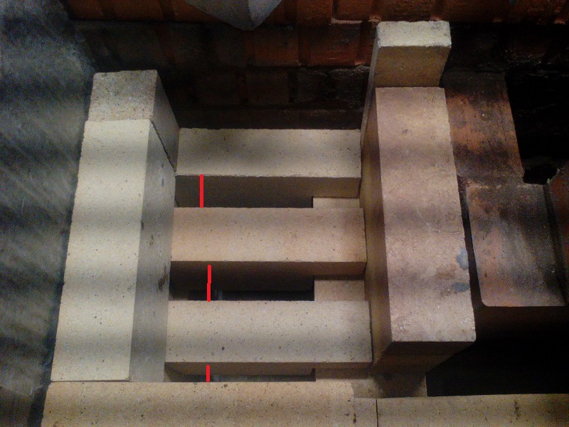

Уважаемые печники, порекомендуйте,пожалуйста, расстояние между шамотом в решётке.Фактически 3 проема.
 Размер файла:  221.4 КБ
 Просмотров:  668 раз(а)
СообщениеДобавлено: Сб 19 Ноябрь 2016, 21:10 Ответить с цитатойВернуться к началу
Один выкини.Остальные сделай одинаковыми расстояния
Сообщения: 3220
СообщениеДобавлено: Сб 19 Ноябрь 2016, 22:33 Ответить с цитатойВернуться к началу
решетка типа католизатор что ли но там после плиты дожигать нечего ?лучше горелку делать мне кажется ИМХО
Сообщения: 3220
СообщениеДобавлено: Сб 19 Ноябрь 2016, 22:35 Ответить с цитатойВернуться к началу
А какой кирпич на облицовке автор темы используете очень похож на Победу ЛСР с тех дырками походу М 100-150 ?
СообщениеДобавлено: Вс 20 Ноябрь 2016, 08:15 Ответить с цитатойВернуться к началу
Эта решётка-пламя разбить,уменьшить скорость потока.Там выше перекрытие колпака будет.Горелку,тем более, куда там?

Хозяин барин от католизаторов давно отказался за не эфективностью данного узла особенно в варочных печах с настилом каждому свое как говориться .
