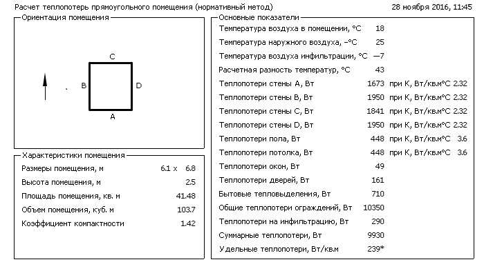

Посоветуйте пожалуйста проект отопительно-варочной печи для обогрева дома площадью 55 м2, высота потолка 2.5 м. Толщина стен дома в 1.5 белого кирпича. Межкомнатная стена в кирпич. На рисунке видно место расположения печи.

Ребят еще раз все пересчитал. Сам удивлен.
 Размер файла:  16.16 КБ
 Просмотров:  856 раз(а)
СообщениеДобавлено: Пн 28 Ноябрь 2016, 12:20 Ответить с цитатойВернуться к началу
На 10 кВт надо 20 квадратов печи Razz , при высоте эффективной 2 м., это 10 м. периметра...
Мож, всё-ж утеплимся? Confused
Естественно будем утеплятся!

СообщениеДобавлено: Пн 28 Ноябрь 2016, 18:04 Ответить с цитатойВернуться к началу
Только то, что написано Smile , без скрытого смысла...
От этого зависит "ориентация" отопительно-варочной печи Cool
Пока не пересчитаете теплопотери (с учётом утеплителя), разговор не конструктивен...
