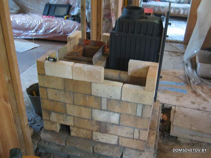

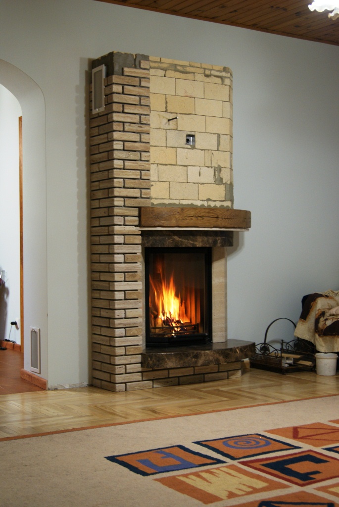

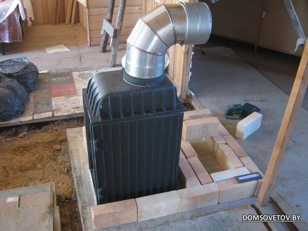

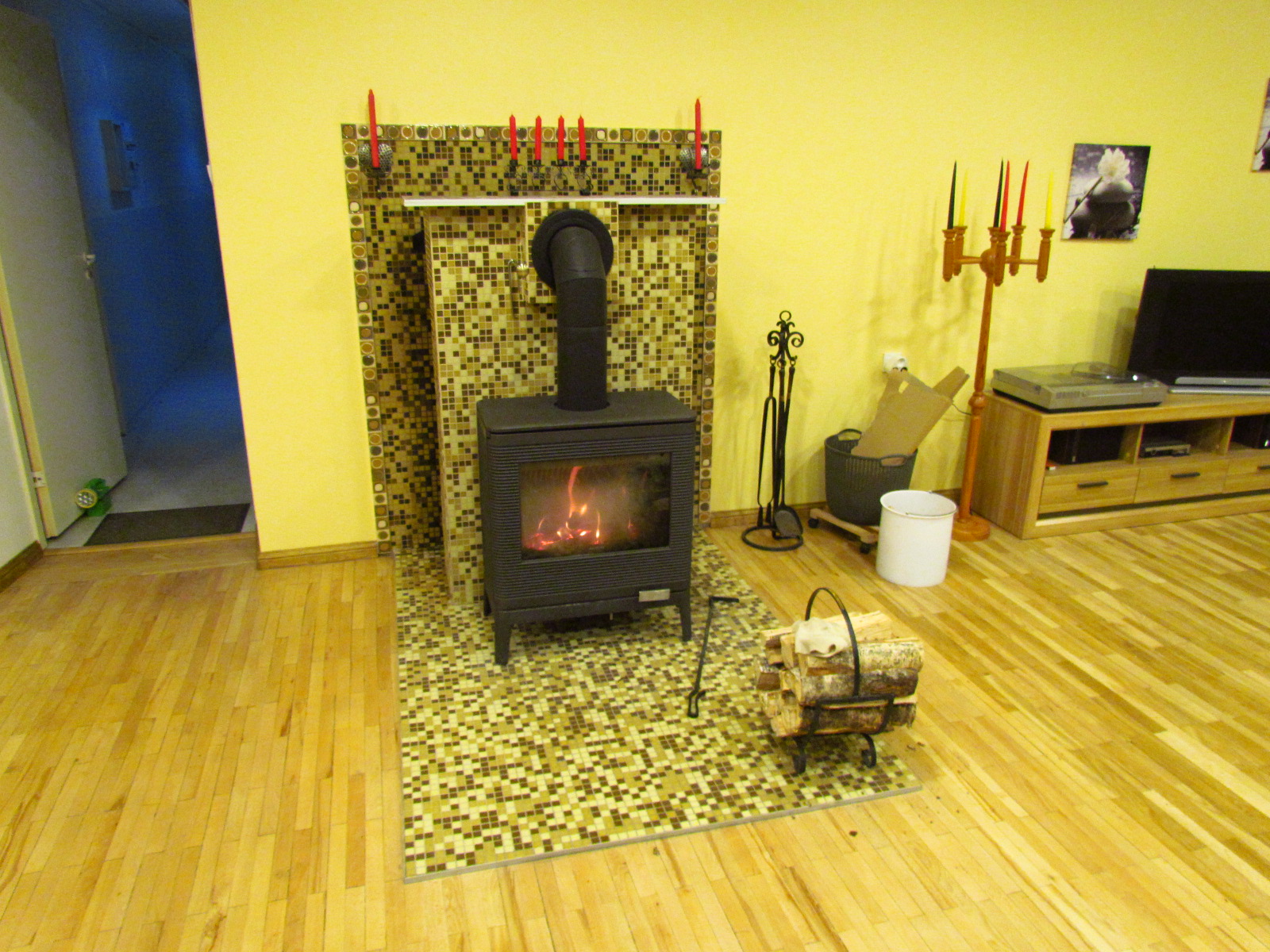

Подскажите жизнеспособность щитка если сделать из шамотного кирпича типа гипокауст с отдельной стоящей облицовкой . Есть сомнения в не зарастет сажей через пару топок. Мощность 12 квт чугунная кассета НОРДФЛЕЙМ КОРНО . .
А чистки сбоку сделать не пробовал??

СообщениеДобавлено: Пн 19 Декабрь 2016, 17:37 Ответить с цитатойВернуться к началу
Юрий Печкин писал(а):
Это не тряпочка на корзинке -это перчатка специальная открывать дверь чтобы руку не обжечь.
А можете показать видео, на котором было бы видно горение в печи и интерьер?

Видео надо снять и на ютуб выложить а ссылку сюда .Она и сейчас у меня горит. А интерьер для чего?

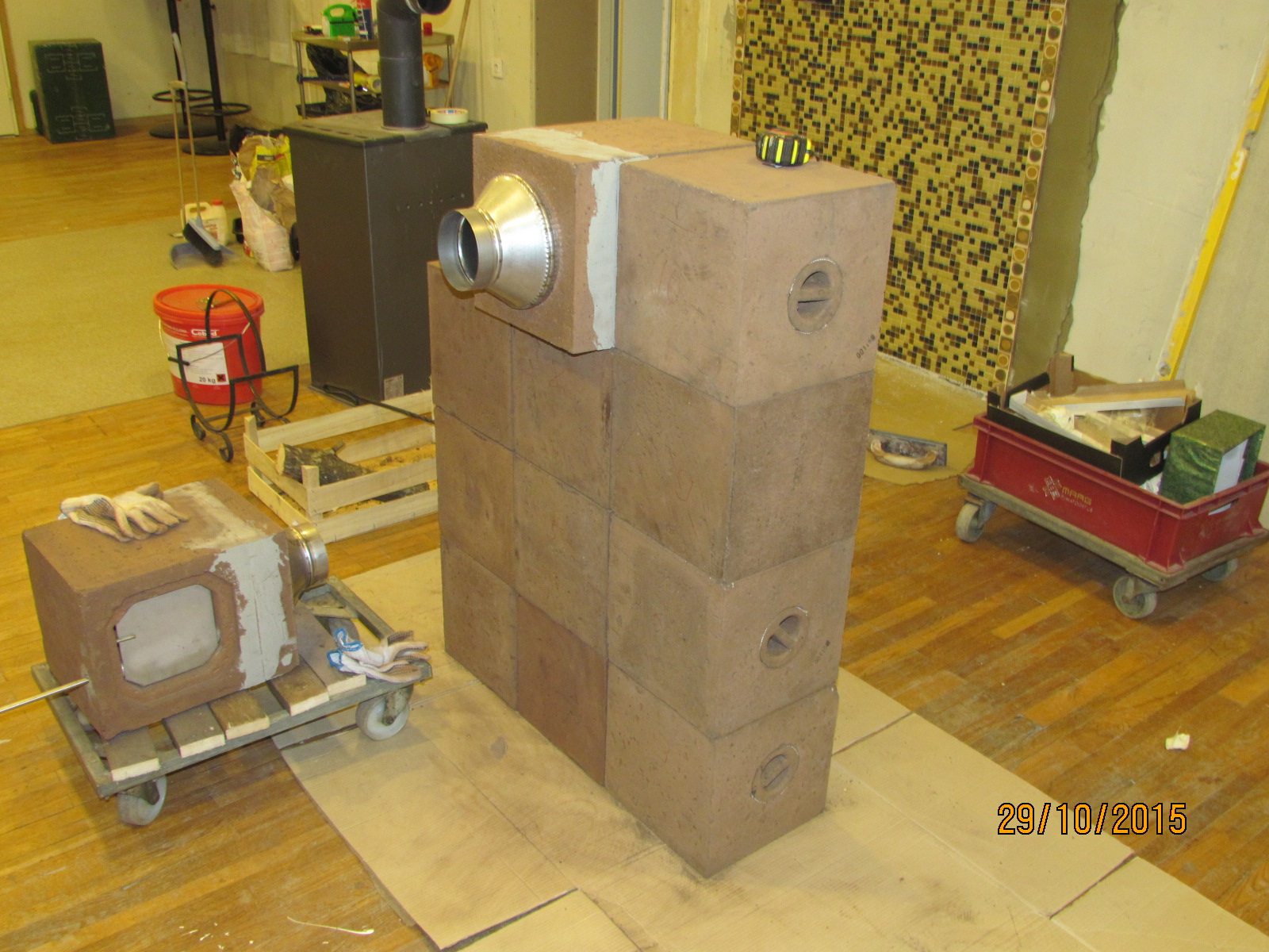

Имел виду что типо этого но только пока из нашего шамота . По щитку сам больше к такому склоняюсь но что много негативных отзывов вижу по ним . Сам подключал пару раз к таким щиткам евро буржуйки на дачах летний ход и прочистки обязательно если не придушевать воздух и прогревать трубу не сильно засаживаются. Юрий ПЕЧКИН ваш формат мне понятен и интересен, но только наш пока народ тут пока не готов к таким кубикам с каналами хотя небольшие шаги в этом направлении мы делаем. Кроме хорошего видео может есть пара фото самого монтажа в процесс теплоемкого камина.

СообщениеДобавлено: Вт 20 Декабрь 2016, 09:43 Ответить с цитатойВернуться к началу
Алексей - щиток безобразен. Наружка просто подьемный канал. Греться не будет.

СообщениеДобавлено: Вт 20 Декабрь 2016, 10:00 Ответить с цитатойВернуться к началу
Я монтаж сам делал там нет ничего сложного.12 блоков уже с готовыми ходами. В угловом блоке находится шибер из нержавейки который перекрывает канал . Все устанавливается на клей 1000 градусов который идет в комплекте . Вес одного блока 40 кг . Если кто собирал ЛЕГО тот и камин соберет.Фото где то есть -надо искать.

СообщениеДобавлено: Вт 20 Декабрь 2016, 16:38 Ответить с цитатойВернуться к началу
Почему не будет?
vladimir-krestyanin
Сообщения: 796
Регион: санкт-петербург
СообщениеДобавлено: Вт 20 Декабрь 2016, 19:31 Ответить с цитатойВернуться к началу
Потому-что наружка,подъёмный канал

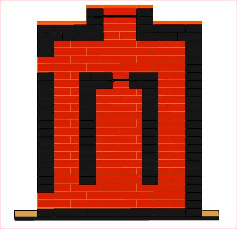

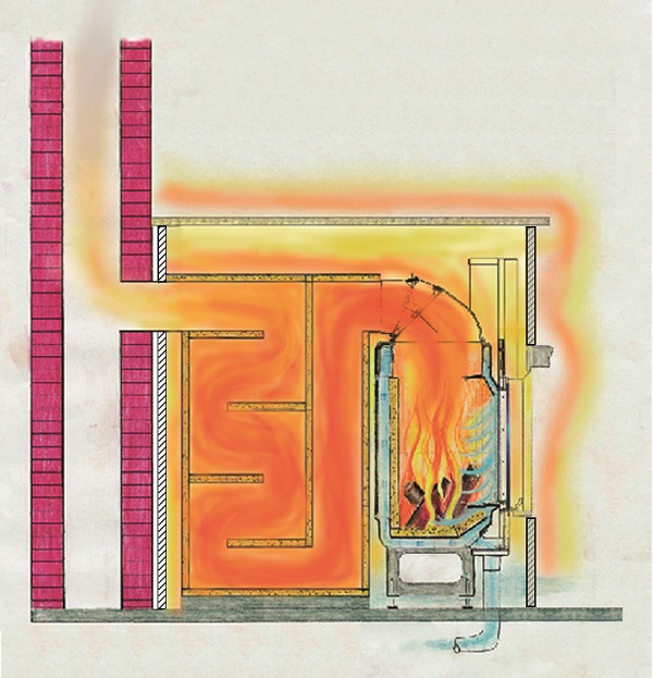

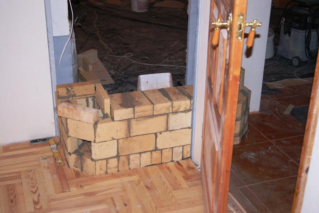

СообщениеДобавлено: Вт 20 Декабрь 2016, 21:00 Ответить с цитатойВернуться к началу
А вот парни из белорусии все что придумывают теплонакопительные щитки вот и мне задача поставлена вторую неделю вопрос изучаю . С немецкими плитами вопросов нет стенки 4-6 см каналы верх в низ самим топки у них печные с высокими дымосборниками типа Шмид . Как бы с нашим форматом кирпича что нибудь придумать просто заказ в зиму пришел куплен кирпич и кассета просят что теплоемкое собрать. Так то сразу печь двухконтурную предлагаю но тут что средние получается. Зима есть время подумать .

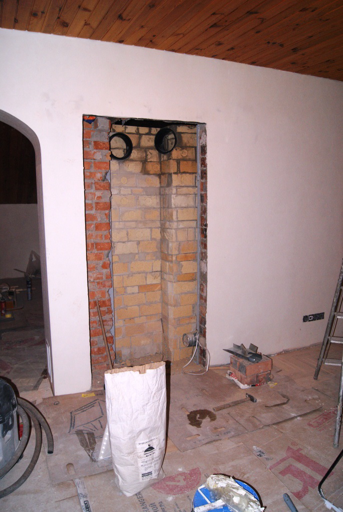

Я делал по разному

Очень интересно а поподробней плиз а что за конструктив ?
