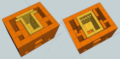

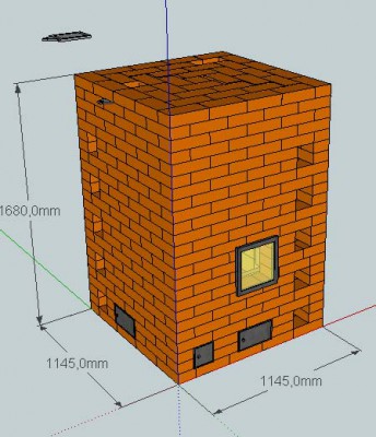

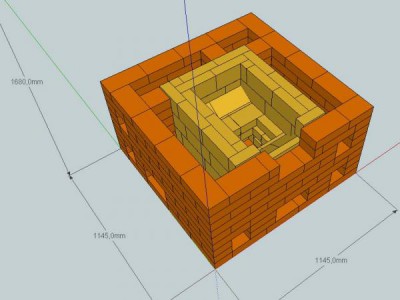

Решая задачу прогрева дачи кирпичной печкой при приезде зимой - я пришел к тому, что нужно уменьшать количество пассивного кирпича внутри печки. Именно поэтому есть ограничения на размеры моих печек. У меня нет внутренних стенок в печке. Оставлены лишь опоры для перекрытия колпака.
Что это дает? Стенки колпаков начинают прогреваться уже через 1 час, после начала протопки. Шамот топки активно подсвечивает ИК излучением внешние стенки печки уже во время протопки. Через 2,5-3 часа внешние стенки в колпаках по середине имеют максимальную температуру. У печек с паразитными стенками внутри прогрев внешних стенок запаздывает на час примерно.
Наличие транзитного канала из топки в щиток 2го этажа позволяет отправить наверх ДГ с очень высокой температурой. И прогрев кирпичей щитка происходит очень быстро.
Все это было опробовано сначала на моей двухэтажной печке, а потом на очень большом количестве построенных печек по моим моделям.
Так что кирпичная печка имеет право быть на даче.
Обращаются ко мне иногда после разговора с печником заказчики - я вижу, что печка такого же размера как у меня по количеству кирпичей у них больше штук на 150-200... А эти кирпичи (лишние по мне) нужно нагреть будет. А нагреваются они первыми, отнимая тепло от кирпичей внешних стенок.
Как пример - две печки, спроектированные в разное время. Первая ХК2 - стандартная для печников. Внутренние стенки полновесные. Ну, сухой шов с перестраховкой правда ))
И вторая - ХК4-7, разработанная двумя годами позже. От внутренних стенок оставлены только опоры, они стали тоньше. На нагрев остатков внутренних стенок уходит в разы меньше тепла. И соответственно оно отдается внешним стенкам. Плюсом ИК подсветка последних от шамотного ядра.
Почему есть ограничения на размеры моих печек? Если поглядеть на последнюю конструкцию, у которой подьемные каналы собраны в один, и он убран за топку - то куда еще можно печку расширить? Топку не расширить, длина полена уже больше 60см влезают, колпаки делать шире - смысла нет. Даже из-за упрощения по пилению - кирпичи задней стенки углубляются в подьемный канал, чтобы и он нагревался при протопке. Так что это максимально возможная печка такой комплектации для меня.

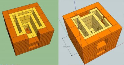

05.04.2016

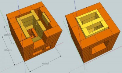

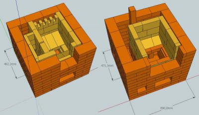

В центральных областях часто поленья пилят на 40см и даже меньше. Для северных регионов поленья пилят примерно по 50см. Примерно - это может быть и до 60. А пилить 50см поленья пополам занятие еще то... Надоедающее быстро.
А печка бывает мощная и не нужна... Скажем печка 2,5х2,5 кирпича может дать 2,5кВт на отопление. А печка на 3,5х3,5 кирпича до 3,5кВт. И этого для дачи вполне хватает.
Картинка первая - автор Колдаев Олег Анатольевич. Полностью футерованные колпаки и подьемный у печки 3,5х3,5.
Зная, что прогрев такой конструкции будет очень замедлен я предложил заменить футеровку колпаков вместо полных кирпичей на лещадку. Причем не с самого низа. Кроме того футеровать подьемный смысла не вижу. В итоге разница в топках видна. А нагрев моей печки начинается не через 2,5 часа после начала протопки, а через 1,5. Для дачи это важно.
Картинка вторая - слева мои изыскания 11года и изменения концепции в этом году. Несимметричная печка 11года с футерованным колпаком из-за его малого размера. Прогрев рядом с колпаком через 1,5 часа после начала протопки, рядом с топкой через 2,5, а подьемного еще позже. И современная печка с прогревом колпка через 1 час, после начала протопки и греющимся подьемным щелевым каналом. В итоге только бок рядом с топкой будет прогреваться дольше всех. Недостаток - отсутствие ВВ, но при желании я его подавал по правой стенке, между шамотом и внешней стенкой из красного кирпича.
Напоследок еще более компактные топки. Справа печка 2,5х2,5 кирпича с вертикальным положением дров. Т.к. не нужно активно сжигать дрова в такой топке - она подовая. Накопление тепла в поду для таких печек аксиома, да и угли сжигаются лучше. Не мешает колосник.

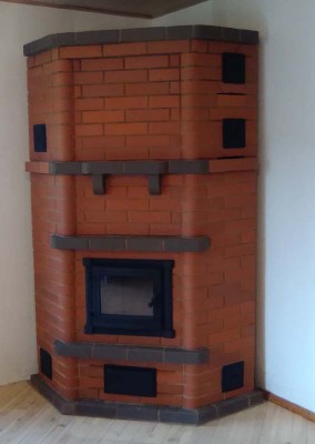

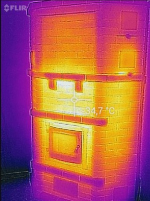

В очередной раз прислали подтверждение правильности моего решения - убирать паразитные стенки в печке. Необходимо, чтобы стенки топки имели возможность выдавать все свое ИК излучение сразу на внешние стенки. Это позволяет не тратить время и мощность на прогрев внутренних стенок печки, а только потом уже от них получать прогрев и наружных стенок...

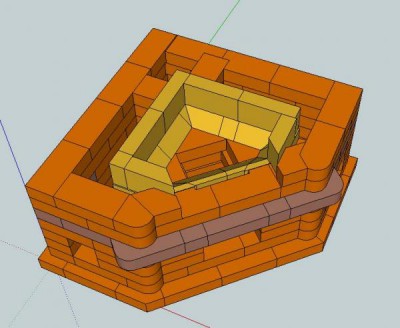

Есть 2 конструкции печек у меня, у которых есть только 1 подьемный канал из двух первых колпаков - это угловые печки и каминопечи с поперечной топкой. У угловых подьемный в заднем углу, а у каминопечек с поперечной топкой за топкой расположен.
Что в таких печках положительно?
Схема с 2мя подвертками требует точной подгонки их, чтобы ДГ шли параллельно в оба крыла... что в реале бывает достичь достаточно тяжело. В печке положительная обратная связь ПОС - что открылось быстрее - то все лучше пропускает через себя все ДГ - одна сторона прогреется лучше, чем вторая. Это иногда на 2х первых колпаках встречаем... Но! в компактной печке - колпаки подогреваются от шамотного ядра независимо от прохождения ДГ! В случае с 1 подьемным из 2х колпаков.
Если печка имеет 1 подьемный канал - в итоге оба колпака более-менее сбалансированы - тяга в общем канале одна и та же... Греются бока одинаково!

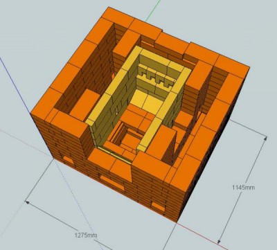

Был еще один пост по печкам большого размера.
Кому же нужны топки больших размеров? Обычно это нужно в деревенский храм.
Печка стоит обычно в углу при входе. ППР скорее не нужны, т.к. стены из кирпича. Но нужно отобрать тепло и от задних стенок.
Вот для таких случаев как раз подходят топки Чернова, с двойными стенками на ребро. И ширина нужна максимальная у топки и конвективный отбор тепла от массивного шамотного ядра из угла, который не выходит в помещение.
Подьемный убран в угол, и не мешает остальной печке.
Надеюсь, что печки на этом принципе уже отапливают храмы.

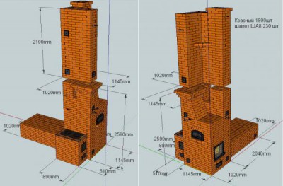

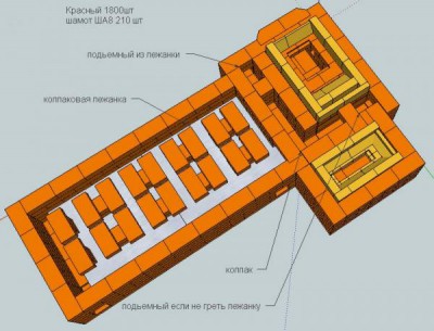

Еще тема про лежанку, была раскрыта в нескольких темах. Началась в теме у Колдаева Олега Анатольевича про колпаковую лежанку. Я постарался развить тему низких лежанок.
Сообщения из нескольких тем.
Вот срез комбинированной печки с варочной плитой, лежанкой и щитком отопления для 2го этажа.
Первый колпак один с загибом за топку.
По переду печки - подьемный из лежанки со своей задвижкой.
По левой стенке - еще один подьемный для варочной плиты... но может использоваться и для основной топки, если не нужно сильно греть лежанку... Надеюсь так и будет ))
По левой стенке еще сделан и транзитный ход для прогрева щитка 2го этажа.
Задвижками нужно будет учиться играть... ))
По отдельности все проверено. Работает.
У меня лежанка - это 2ой колпак. Выхода из 2го колпака в 3/4 достаточно.
Топить сразу 2 топки - возможно. Топка с варочной плитой нагреет колпак вполне достойно. Это проверено. Шведка получается. Прогреть лежанку может не получиться.
По лежанке - прогревается до 40-45 градусов. Это тоже проверено. А так же проверен перетоп лежанки до дымления матраса... Приехали зимой, заложили подряд 2 закладки... Печка выдержала, матрас поджарило, дома стало жарко. Вызвали печника - тот популярно обьяснил про задержку прогрева внешних стенок после начала протопки...
Так что по отдельности все эти части вполне сносно работают, греют дома.
По саже - пока никто о ведрах сажи из печек таких не писал. В своей еще ни разу не чистили колпаки. Мелкие барашки в колпаках наблюдал.
Лежанка - только колпаковая, высота всего 8 рядов. Садится как на стул.
Для одного лучше 1м ширины. Чтобы не упасть.
Вот развитие темы про лежанки - как подать вверх лежанки ДГ с самого низа. См модель.
При кладке перекрытия лежанки нужно использовать кирпичи противовесы. А то у одного профи с 20 летним стажем ничего не получалось, он положил лист металла на опоры в лежанке.

Ну, теперь можно и критиковать. Very Happy
Дачник
Сообщения: 543
Регион: Лен.область
СообщениеДобавлено: Сб 7 Январь 2017, 16:13 Ответить с цитатойВернуться к началу
Чего критиковать,картинки или буквы русского алфавита?
Где обещанные расчёты?
Valentin
Сообщения: 308
Регион: Сергиев-Посад
СообщениеДобавлено: Сб 7 Январь 2017, 17:50 Ответить с цитатойВернуться к началу
Критиковать не буду. Задам два вопроса:
1. Шифер не взорвется? Наверное вместо него лучше кусок нержавейки подложить?
2. Не вижу прочисток для части колпака над шифером. Это погрешность модели или есть какие-то основания полагать, что в этом месте чистить не надо?
Furby
Сообщения: 417
Регион: Биробиджан
СообщениеДобавлено: Сб 7 Январь 2017, 18:05 Ответить с цитатойВернуться к началу
надо с куришкой завязывать
СообщениеДобавлено: Сб 7 Январь 2017, 19:57 Ответить с цитатойВернуться к началу
Шифер не взорвется, температура на нем ниже 200 градусов, если есть сомнения можно поставить цементостружечную плиту, или вообще сделать из 1 ряда кирпича. После лежанки - только в трубу ДГ отправляются.
По прочистке сверху - обычно, если есть возможность с торца ставлю.
Сообщения: 6850
СообщениеДобавлено: Сб 7 Январь 2017, 22:26 Ответить с цитатойВернуться к началу
Зачем такие сложности с шифером? Посмотри мой проект в теме про лежанку. Зачем отсечка из шифера ? И это называется колпак и чего там колпакового в этой лежанке? И такое советуешь печникам? Достаточно два горизонтальных канала и над ним колпаки. Из за того что нужно 8 рядов по по высоте и такие изъ@бства с шифером. Конструктивно эта лежанка -отстой полный. Да и надёжности никакой.
Valentin
Сообщения: 308
СообщениеДобавлено: Вс 8 Январь 2017, 10:54 Ответить с цитатойВернуться к началу
Спасибо, Владимир ЦСП - Г1, В1 (слабогорючая, трудновоспламеняемая) и это в печь?!
Последний раз редактировалось: Valentin (Вс 8 Январь 2017, 10:56), всего редактировалось 1 раз
Valentin
Сообщения: 308
СообщениеДобавлено: Вс 8 Январь 2017, 10:55 Ответить с цитатойВернуться к началу
Виктор, а ссылку не дадите?
Сообщения: 6850
СообщениеДобавлено: Вс 8 Январь 2017, 11:06 Ответить с цитатойВернуться к началу
http://forum.stovemaster.ru/viewtopic.php?t=7994&postdays=0&postorder=asc&&start=40
СообщениеДобавлено: Вс 8 Январь 2017, 11:11 Ответить с цитатойВернуться к началу
Уже немало лежанок построено с плитами. Показали себя гораздо лучше, чем канальные. Греются более равномерно. Ни одной плиты не разорвало.
Почему колпаковая лежанка - ну это же очевидно - вход в нее снизу, выход из лежанки тоже снизу. Только слепой это не увидит. А по низу лежанки идет отводящий в трубу канал, который греется очень слабо.
Так что колпаковая лежанка - это просто супер, а перекрытие у нее не отличается от обычной. Smile
Сообщения: 6850
СообщениеДобавлено: Вс 8 Январь 2017, 11:57 Ответить с цитатойВернуться к началу
И чем от канальной отличается? Те же горизонтальны каналы по низу. И над шифером тоже канал -называемый колпаком. Просто популярное слово "колпак" и всё им называете. Круто же"Колпаковая Лежанка" Cool yu Evil or Very Mad -для людей далёких от этой теории. Сколько "прихлебаев" пристроились строить и проектировать колпаковые печи -даже особо не представляя что это на самом деле. Ведь бренд "раскрученный" "Вау -колпаковая печь -а в ней ещё колпаковая лежанка" Значит печь "ваще"- "Супер".Это полнейший дурдом. Это как менагеры -консультанты в магазинах -заучили несколько предложений о товаре(как попугаи) для "впаривания" покупателям. А на самом -задай грамотный вопрос - сразу у них мозги "зависают" Как то "консультант" в строительном супермаркете искал мне полчаса на компе в каталоге стеклошнур. А он оказывается по прейскуранту по другому называется и лежит рядом с его компом. Я принёс(сам нашёл на витрине) и положил ему под нос.
СообщениеДобавлено: Вс 8 Январь 2017, 12:01 Ответить с цитатойВернуться к началу
Понятно, ваше мнение мне понятно. Что вам не видите разницы в каналах и колпаках - я давно уже понял. Всего вам наилучшего в проектировании лежанок. Smile
