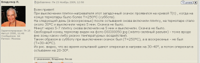

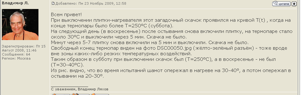

один и тот же материал с высокой теплопроводностью способен быстро нагреваться и долго остывать?
на форуме есть мой отчет о проведенном испытание двух кирпичей - керамического и шамотного на нагрев и остывание
имея разную теплопроводность оба кирпича нагревались на плитке и шамотный кирпич, имеющий большую теплопроводность, нагрелся быстрее
а вот процесс остывания проходил одинаково и обе кривые на графике имели одинаковый спад, за счет одинаковой теплоемкости материалов испытуемых образцов
вроде не совсем одинаково?

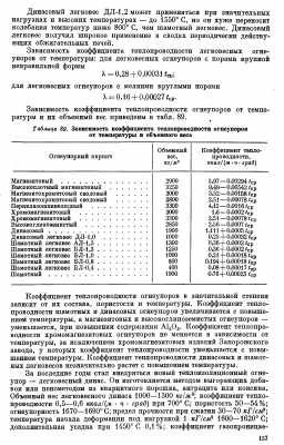

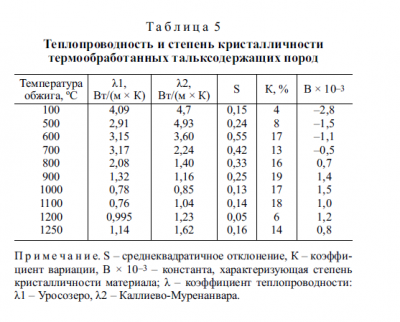

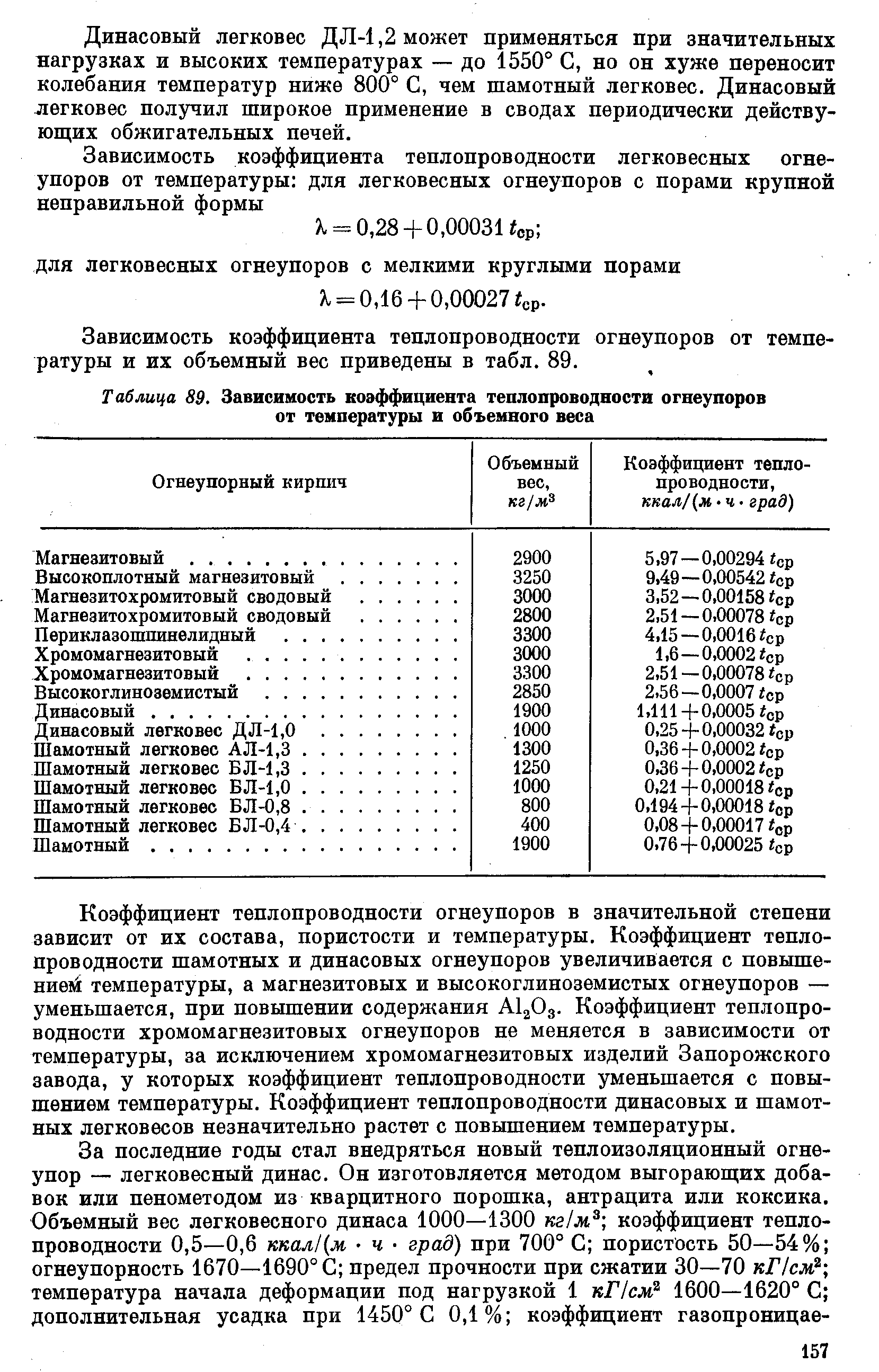

Данные в таблицах по огнеупорным материалам даются для промышленного применения (см. четкое указание в моей таблице выше), а оно в диапазоне температур под 1000*С, в отличие от бытового, тем более в облицовке печи.
Вот документ, родоначальник ГОСТов по талькомагнезиту ...
По всей видимости талькомагнезитовые изделия сегодня малоприменяемы в промышленности (если вообще применяют)
Их вытеснили магнезитовые, имеющие более стабильные характеристики, не зависящие от месторождения, способов добычи и распила камня.
Магнезит имеет ярко выраженную зависимость от температуры и при 1000*С теплопроводность сопоставима с шамотом, однако при этом выигрывая в объемной массе.
С увеличением температуры коэфициент теплопроводности шамотов увеличивается на 25*10(-5)Тср, а магнезитовых пород уменьшается на 25*10(-4)Тср. Теплопроводность магнезитовых материалов при 20*С составляет около 6 вт/м*гр, а шамотный около 1 вт/м*гр.
Но при 1000*С они становятся сопоставимы.
