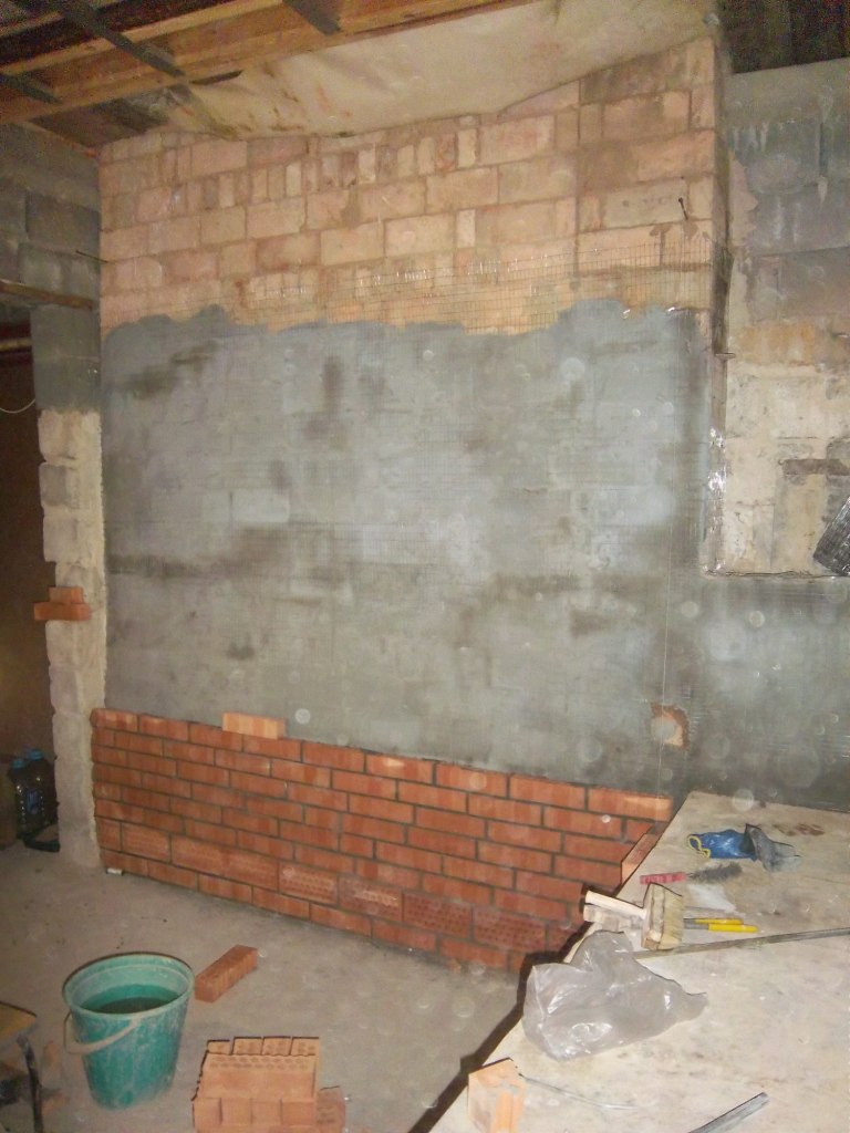

Добрый день!
Помощи прошу.
Подскажите, пожалуйста, можно ли придумать что-то толковое при верхнем боковом подключении?
Ниже набросок.
Слева планируется кирпичный дымоход.
Сзади - капитальная стена.
Чистки не придумал - остается только с лицевой стороны, сверху ЗЛХ.
Если совсем бред, то есть ли реализуемая альтернатива?
К сожалению перед щитком топку поставить не могу - глубина гостиной три с половиной метра

Добавлено:
Пн 23 Январь 2017, 17:24
| Борисов Иван писал(а): |
| ...Подскажите, пожалуйста, можно ли придумать что-то толковое при верхнем боковом подключении? |
Как то так:

Добавлено:
Вт 24 Январь 2017, 06:51
Добрый день!
Помощи прошу.
Ниже набросок.
К сожалению перед щитком топку поставить не могу - глубина гостиной три с половиной метра |
пойдет...Только:
1. перекрыша минимум два ряда с разбежкой рядов для несовпадения вертик. швов. А лучше три ряда.
2. Верхний и нижний коллекторы(пустые горизонтальные каналы)-в 4 ряда высотой
3. Подключение внизу к трубе -каналом в три ряда высотой. Внизу будущей трубы обязательно прочистка. В щитке -хотя бы пару штук в самом низу, можно широкие-как поддувальные. чтоб до всех каналов добраться. Трубу ложить отдельно, подключение входа щитка и прямого хода-гильзами соотв размера замурованными с помощью коалиновой ваты

Добавлено:
Вт 24 Январь 2017, 11:38
Добрый день!
Слева планируется кирпичный дымоход. |
Если коренная труба планируется - то вход в нее по низу сделать можно - щиток будет больше.
Последний раз редактировалось: Владимир Солин (Вт 24 Январь 2017, 12:18), всего редактировалось 1 раз |
Добавлено:
Вт 24 Январь 2017, 12:12
| Игорь 2 писал(а): |
| ...Шура, зачем ещё одна подвёртка в щите? Левая стенка уже выполняет эту функцию. |
Извиняюсь, я вероятно, ошибся полагая что выход из щитка в верху, а внизу чистка. Сейчас я вроде бы разобрался в задумке ТС, скорее всего внизу выход, а верхнее отверстие для прямого хода.
Если же выход внизу(что конечно же намного лучше), то нарисованый ТС вариант вполне рабочий, т.к. подвёртка там уже есть.

Сообщения: 6016
Добавлено:
Вт 24 Январь 2017, 13:41
Добрый день!
Помощи прошу.. |
Верхние кирпичи перевалов в щитке сделайте уступом, увеличение к ЗЛХ.

Ср 25 Январь 2017, 14:20
Спасибо!
Появились еще вопросы.
| internet_pechnik писал(а): |
3. Подключение внизу к трубе -каналом в три ряда высотой. Внизу будущей трубы обязательно прочистка. В щитке -хотя бы пару штук в самом низу, можно широкие-как поддувальные. чтоб до всех каналов добраться. Трубу ложить отдельно, подключение входа щитка и прямого хода-гильзами соотв размера замурованными с помощью коалиновой ваты |
Принял
| Шура писал(а): |
Я бы сделал так: |
Колпак тоже рассматривал, но не вижу как можно сделать в подобной конструкции летний ход.
И будет ли достаточен нижний прогрев?
И интересна рассечка внизу - какая у не цель?
В колпаке привлекает меньшая, как я понял, зависимость, от задвижки дымохода.
Верхние кирпичи перевалов в щитке сделайте уступом, увеличение к ЗЛХ. |
Извините, не понял что значит уступом.
И еще.
Если из топки диаметр дымохода 180 мм, могу ли я после щитка поставить кирпичный дымоход с отверстием в пол-кирпича (вроде как сужение)?
Общая высота 8 метров.
Планирую гильзовать.
Со второго этажа думаю продолжить сэндвичем.
