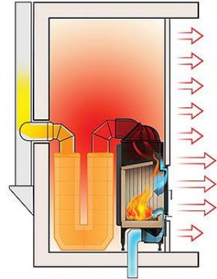

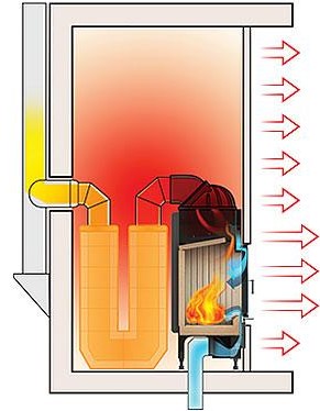

Борисов Иван писал(а):
Колпак тоже рассматривал, но не вижу как можно сделать в подобной конструкции летний ход..
Хоть я и не предлагал колпак, но летний ход в колпаке делается легко, так же как и везде.
Последний раз редактировалось: Шура (Ср 25 Январь 2017, 15:01), всего редактировалось 1 раз
СообщениеДобавлено: Ср 25 Январь 2017, 14:48 Ответить с цитатойВернуться к началу
ЗЛХ ставится по верху щитка - у вас отверстие нарисовано даже.
От металлической печки щиток прогреть можно, но чем он больше и массивнее - тем меньше температура отходящих в трубу газов.
Если она будет меньше 120 градусов - потечет в трубе конденсат.
Поэтому и рассечки нужно убирать из щитка - их прогреть еще надо.
И длина щитка внутри в 3,5 кирпича - мне думается предельная...

СообщениеДобавлено: Ср 25 Январь 2017, 16:02 Ответить с цитатойВернуться к началу
Т.е. колпак предполагает именно нижних вход?
Свободного движения газов при верхнев входе не будет? Ну там скорее турбулентностью пахнет.
Читал что задвижка в верхней части колпака не рекомендуется, т.к. дым может через неё уходить. Нет?
Т.е. получается вариант от Шуры без рассечек с ЗЛХ вверху?
Заявленнная температура газов для топки около 400 градусов.

СообщениеДобавлено: Чт 26 Январь 2017, 14:56 Ответить с цитатойВернуться к началу
а чего вы вообще ждёте от щитка?
Хочу не просто воздух греть, но и в кирпичах немного накопить тепла, чтобы печь остывала не мгновенно, а хотя бы несколько часов.
Чуда не жду - весь дом он скорее всего не протопит.
Но согреть каркасник в межсезонье и сэкономить электричество зимой думаю получится.

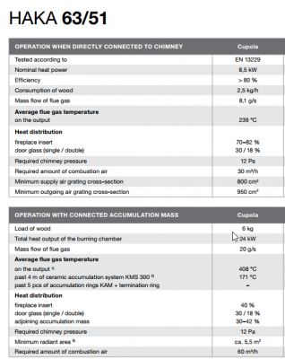

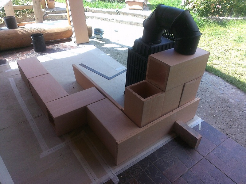

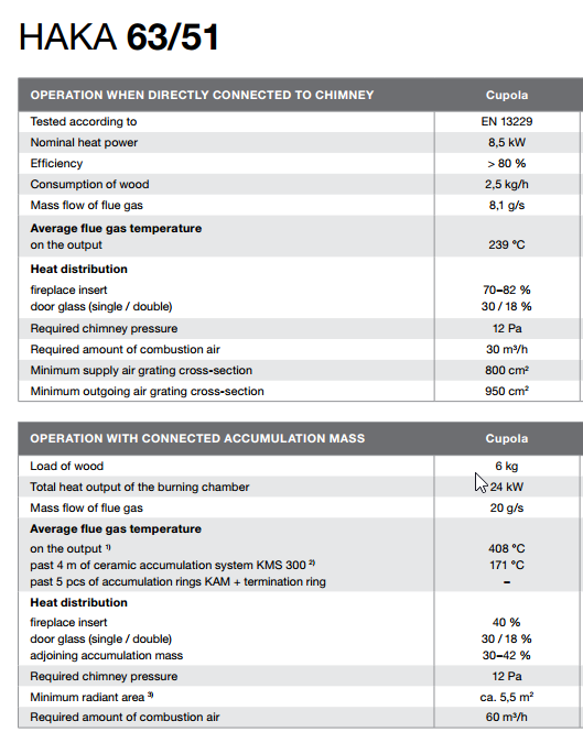

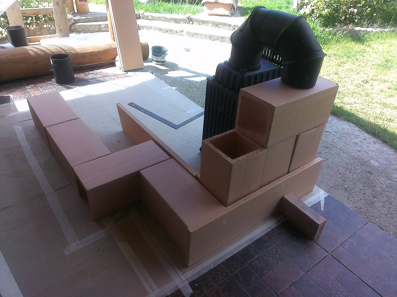

СообщениеДобавлено: Чт 26 Январь 2017, 17:57 Ответить с цитатойВернуться к началу
Машков Владимир писал(а):
Лучше тогда сделать нормальную печку, а для быстрого тепла подсоединить к ней любую металлическую печь.
Боюсь всё это богатство в текущую конструкцию моего дачного дома просто не впишется.
Топка уже заказана: Hoxter haka 63/51 с чугунным дымосборником.
Вот теперь думаю как бы теперь её подключить с умом.
