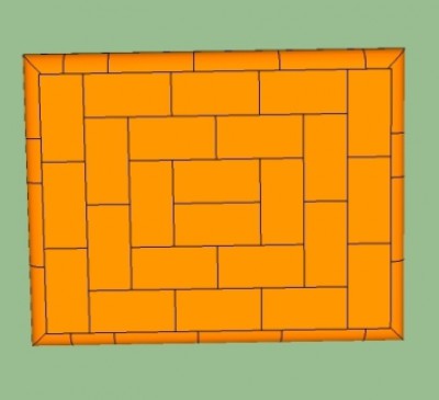

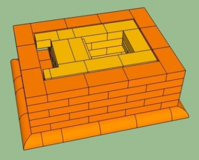

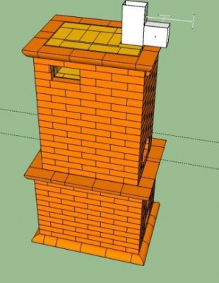

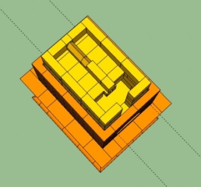

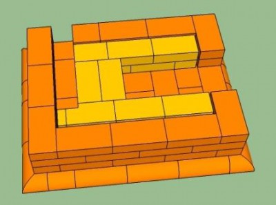

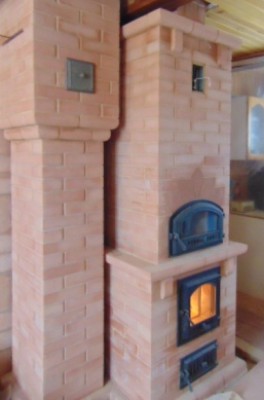

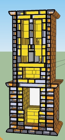

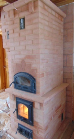

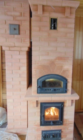

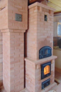

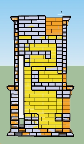

Представляю для обсуждения реализованный проект печи с жаровыми каналами для дачи с временным пребыванием людей -выходние дни.Печь отапливает две комнаты. Одна комната(спальня) -в которой находится печь -площадь комнаты 16м2 Вторая комната такой же площади выше этажом -отапливается горячим воздухом от жаровых каналов. Преимущество данной конструкции печи -горячий воздух быстро создаёт комфортную температуру в промороженной за неделю комнате. После протопки -греет комнату сакумулированным массивом печи теплом. Печь с двумя протопками в сутки.Время первой протопки от степени выстуживания помещения- 2-5 часов. Перетопы не случаются -так как идёт постоянный съём тепла с внутренних поверхностей. Печь построена из кирпича пр-ва "Кемма"-лицевая часть.Внутри шамотный сердечник и жаровые каналы из стали AISI310S.Стенки печи с шамотным сердечником переменной толщины. Нижняя часть -90мм шамот и 120 мм полнотелый кирпич. Выше полки- 65мм шамот и 65мм полнотелый кирпич. Решён вопрос не контакта дымовых газов непосредственно на полнотелый кирпич. И распределение теплоёмкости по мере остывания дымовых газов.
 Размер файла:  62.2 КБ
 Просмотров:  1074 раз(а)
 Размер файла:  53.56 КБ
 Просмотров:  984 раз(а)
 Размер файла:  56.95 КБ
 Просмотров:  1005 раз(а)

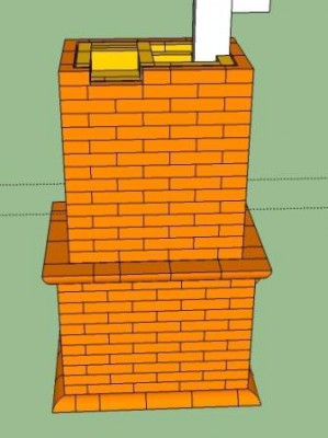

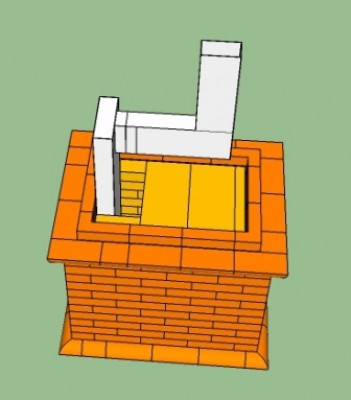

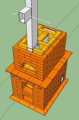

Сообщения: 6850
СообщениеДобавлено: Пн 6 Февраль 2017, 10:41 Ответить с цитатойВернуться к началу

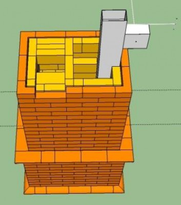

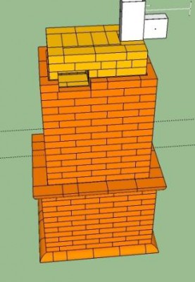

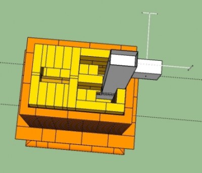

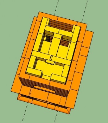

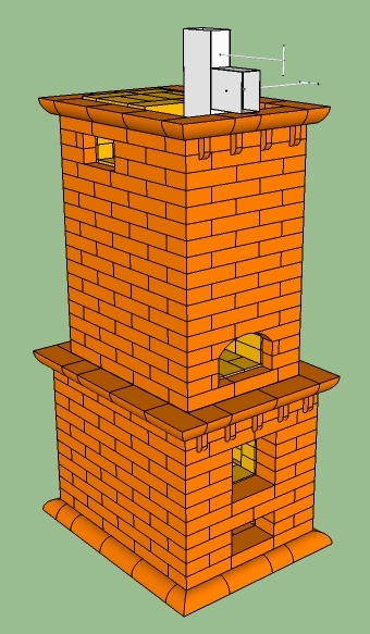

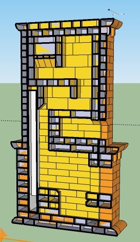

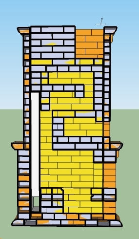

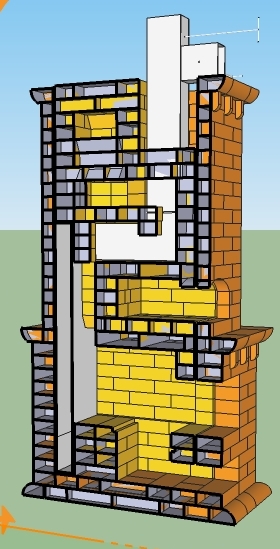

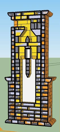

Далее -разрезы печи из проекта в СкетЧапе
 Размер файла:  87.91 КБ
 Просмотров:  993 раз(а)
 Размер файла:  106.41 КБ
 Просмотров:  954 раз(а)
 Размер файла:  122.53 КБ
 Просмотров:  963 раз(а)
 Размер файла:  85.39 КБ
 Просмотров:  964 раз(а)
 Размер файла:  95.7 КБ
 Просмотров:  929 раз(а)
Сообщения: 6850
СообщениеДобавлено: Пн 6 Февраль 2017, 10:42 Ответить с цитатойВернуться к началу

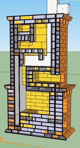

Ещё пару разрезов.
 Размер файла:  153.74 КБ
 Просмотров:  958 раз(а)
 Размер файла:  126.13 КБ
 Просмотров:  959 раз(а)

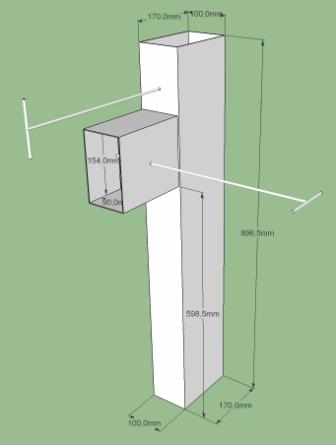

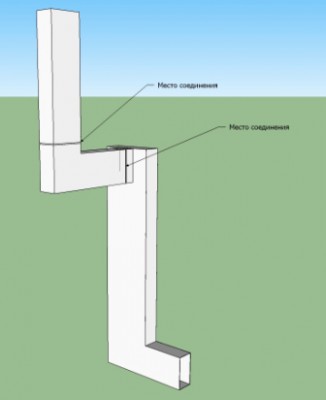

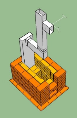

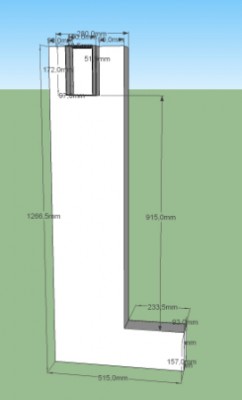

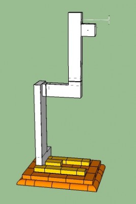

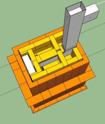

Сообщения: 6850
СообщениеДобавлено: Пн 6 Февраль 2017, 10:54 Ответить с цитатойВернуться к началу
Жаровые трубы. Имеют заслонки для перераспределения горячих воздушных потоков- для направления только в одну комнату и выпуском на второй этаж -если есть необходимость отапливать ещё и комнату выше.
Воздуховод в поворотными заслонками.
 Размер файла:  9.52 КБ
 Просмотров:  89522 раз(а)
 Размер файла:  26.68 КБ
 Просмотров:  983 раз(а)
 Размер файла:  24.23 КБ
 Просмотров:  1011 раз(а)

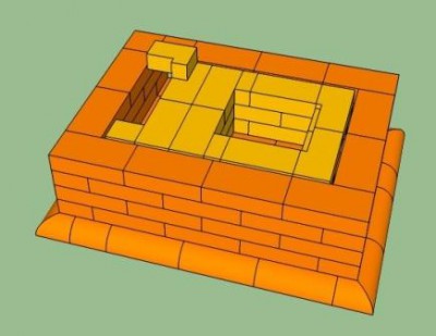

Сообщения: 6850
СообщениеДобавлено: Пн 6 Февраль 2017, 11:14 Ответить с цитатойВернуться к началу

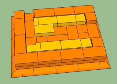

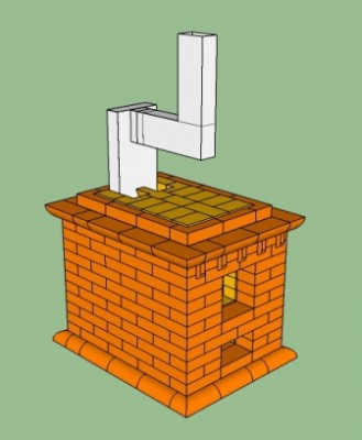

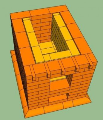

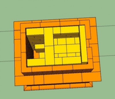

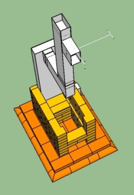

Далее этапы возведения печи в Скетче.
 Размер файла:  30.99 КБ
 Просмотров:  932 раз(а)
 Размер файла:  38.94 КБ
 Просмотров:  976 раз(а)
 Размер файла:  17.19 КБ
 Просмотров:  942 раз(а)
 Размер файла:  17.67 КБ
 Просмотров:  971 раз(а)
 Размер файла:  18.08 КБ

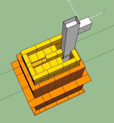

Сообщения: 6850
СообщениеДобавлено: Пн 6 Февраль 2017, 11:17 Ответить с цитатойВернуться к началу
Продолжение этапов возведения.
 Размер файла:  19.26 КБ
 Просмотров:  969 раз(а)
 Размер файла:  44.27 КБ
 Просмотров:  986 раз(а)

Сообщения: 2378
СообщениеДобавлено: Пн 6 Февраль 2017, 11:23 Ответить с цитатойВернуться к началу
Здравствуйте Виктор.
А можно проект выложить. Мне так сподручнее смотреть.
Заранее благодарен!
Юрий.
Сообщения: 6850
СообщениеДобавлено: Пн 6 Февраль 2017, 11:38 Ответить с цитатойВернуться к началу
Заранее благодарен!
Юрий.
Нет проект в СкетЧе не выложу. Проект был сделан только для внутреннего пользования. Много проектных недоработок -так как тонкости возведения корректировались в процессе строительства. По проекту в СкетЧе могут тупо сложить без "включения" мозгов -потом меня же и обвинят в "косяках". Моя цель показать общую концепцию тех.решения данных конструкций печей. Кто сможет проанализировать -тот построит без ошибок и что то ещё доработает, либо сделает новый проект под конкретные обстоятельства. Я выдал идею -но не для "тупого" копирования. Настоящий мастер проанализирует данное тех.решение и сделает по своему. Ну а кому нужен будет более подробный проект -пусть обращаются в личку.
Сообщения: 2378
СообщениеДобавлено: Пн 6 Февраль 2017, 12:24 Ответить с цитатойВернуться к началу
Заранее благодарен!
Юрий.
В принципе по многим картинкам понятно.
Вопросы:
Толщина нержавейки?
Как герметизировали стыки-повороты?
Выдержит-ли нержавейка прямое воздействие долго?
ХК - белая получается? А зачем она?
А почему-бы не спрятать её за тонкий шамот? (ША6 например).
Пыль гореть будет в этом канале.
Сообщения: 6850
СообщениеДобавлено: Пн 6 Февраль 2017, 13:11 Ответить с цитатойВернуться к началу
Ну и хорошо.А для начинающих и тем кому не понятно -индивидуальный проект с подробным описанием.
tuomob писал(а):
Вопросы:
Толщина нержавейки?
Часть обращённая в огню и дыму -5 мм.К кирпичу 1.5 мм
Мастика и сборка по движению воздуха. Можно и сварить весь агрегат.
Марка AISI310S переживёт кирпич в печи
Сухари сушить Радость. Ну и дополнительный съём тепла. Хлеб и булочки пекут да и пищу в горшочках томят.
Да можно. Но сложнее в кладке. ША6 надо на ламелях собирать -расшатают посудой. Герметичность в добавок может нарушиться.
А это от потребителя печи -почаще в доме пылесосить. Да и почистить можно. Видел много старинных печей с жаровыми каналами внутри -пыли особой и пригоревшей там не видел.

Сообщения: 2378
СообщениеДобавлено: Пн 6 Февраль 2017, 13:50 Ответить с цитатойВернуться к началу
Больше вопросов нет.
Прикинул навскидку - очень дорогой канал получается.
Думаю, если от огня за шамот спрятать, короб из 0.8-1 мм хватит.
Позволю дать ссылку на мой проект
http://forum.stovemaster.ru/viewtopic.php?t=7891&postdays=0&postorder=asc&&start=31
Увы - реализации нет.

Да я видел такие печи живьём и очень больших размеров и с топливником объёмом в 1м3. Здесь ещё не обсуждались такие печи. Да и информации по ним мало. Надо "откапывать " в библитеках технических. Подобные печи проектировались и строились в общественных зданиях(больницы, школы..) и поэтому проектов в книгах для домашних печей их нет. Канал воздушный в данной конструкции на второй этаж обложен кирпичём красным. А в деревнях видел встроенные в каналы гильзы от дизелей в качестве жаровых труб.
Сообщения: 6850
СообщениеДобавлено: Пн 6 Февраль 2017, 14:03 Ответить с цитатойВернуться к началу
Да не дешёво. Но относительно достатка определённого круга потребителей. Проект реализован и печью с успехом пользуются уже третью зиму.Для среднего дачника -доступно. Для владельца садового домика и без жарового канала дорого. А для домов с ПМЖ- это не нужно.
СообщениеДобавлено: Сб 1 Июль 2017, 18:57 Ответить с цитатойВернуться к началу
Проект очень интересный, возьму на вооружение. В течении какого времени быстро прогреет помещение? И еще вопрос из верхней части конвектора сам воздух горячий идет или лучше принудительно нагнать в помещение?
Последний раз редактировалось: Гребенчюк Андрей (Сб 1 Июль 2017, 19:09), всего редактировалось 1 раз
Сообщения: 6850
СообщениеДобавлено: Сб 1 Июль 2017, 19:08 Ответить с цитатойВернуться к началу
Гребенюк Андрей писал(а):
Проект очень интересный, возьму на вооружение. Такой в течении какого времени быстро прогреет помещение.
Да сразу начинает греть с начала протопки жаровыми трубами. Потом к ночи и кирпич накапливает тепло
Последний раз редактировалось: Селиван Виктор (Сб 1 Июль 2017, 19:14), всего редактировалось 1 раз
СообщениеДобавлено: Сб 1 Июль 2017, 19:12 Ответить с цитатойВернуться к началу
Да сразу начинает гретьс начала протопкижаровыми трубами. Потом к ночи и кирпич накапливает тепло
Спасибо понял. Вопрос еще, стоит ли закрывать трубы задвижкой после уже нагретого помещения или нет смысла этого делать.
