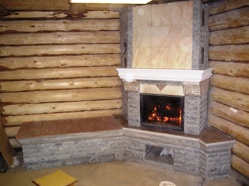

очень понравилась печь с сиделкой, интересно если вместо топки подключить буржуйку, будет ли работать?

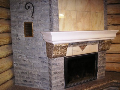

Конечно протянет. После прогрева трубы через спрямляющий канал, надо меньше 10 минут.
Чугунная каминная вставка стоит на прогреваемой ею лежанке....

То что на фото -сажесборник. Но обычно такими девайсами очень редко пользуются -это каминнопечной муляж. А где отступка противопожарная за сиим сооружением? Или это обычный еврокамин?Лежанка с подогревом что ли?
Даже не очень внимательно посмотреть фото - там всё чётко написано.
Как можно вот так пренебрежительно, "через губу", с ходу, обгаживать произведение практикующего печника.
Опять обгаживание.
Это нормальный вопрос, её не видно в явном виде. Там сделана защита за чугунной вставкой исходя из 380см кирпича от дыма, а за лежанкой 25см от дыма с использованием слоя 6 см негорючей ваты внутри.
Может не с ходу писать во всех темах и реагировать на все посты, а немного подумать. Кстати, что такое "обычный еврокамин"?
"Слова не мальчика, но мужа", который знает, как избежать чисток каналов в дровяных очагах?.
Очень неприлично, даже не прочитав то, что написано обычным шрифтом, навешивать ярлык. Без рентгена всё видит.
Форум постепенно превращается в театр одного актёра, к сожалению. Страшно что-то советовать посетителям форума из своей проверенной практики. Стоит ответить на вопрос , как попадаешь под обмазывание, причём обсуждается не ответ, а что-то совсем не по теме и с нанесением вреда печному сообществу. Никакого технического полезного обсуждения, тупое навешивание ярлыков и обгаживание в духе жёлтой прессы.
Посетители форума уже много раз просили от "нападок" переходить к конструктивной конкретике. Виктор, очень прошу, не "опускай" форум "братьев во тепле."
Длина чугунной вставки 700мм. По относительным размерам видно, что до дерева достаточно далеко

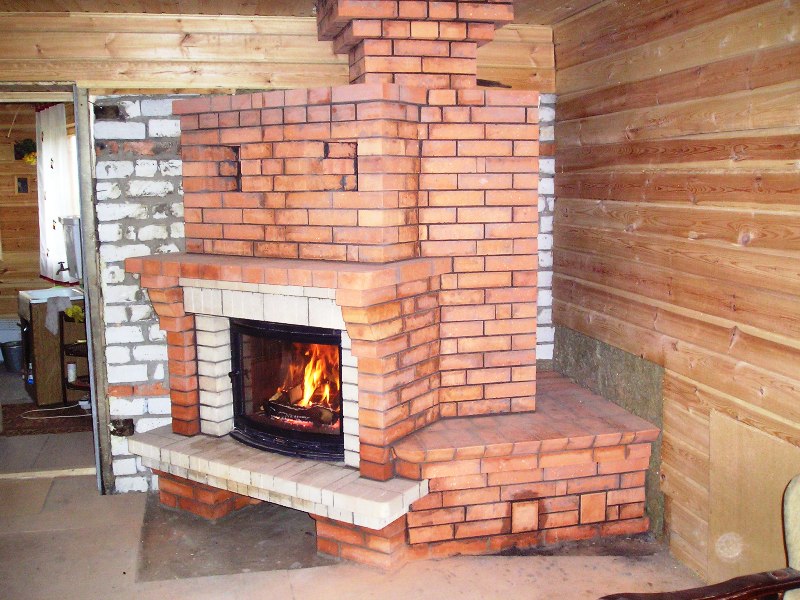

По правилам должна быть вентилируемая четверть -её нет. Сколько чего там за лежанкой это будешь доказывать пожарному эксперту,если не дай бог случится пожар.Да и ничего не сможешь доказать -после пожара там ничего не останется. А вот холодная вентилируемая четверть останется.

На только построенном камине уже видны следы копоти над порталом- вверху слева. И очень вялое и медленное горение в топке. А Серей Курин не предъявит материальные претензии на то что ты воспользовался идеей из его патента на изобретение? Хотя идея его изобретения "бредовая".

На фото не подкопчённый фасад, а закопченное стекло каминной вставки после уже длительного использования, уголёк почти не виден не из-за низкой интенсивности горения, а в заключительной стадии топки.
Технические решения чисто мои, думаю раньше любого патента, дай для интереса ссылку.
Я давно веду тему "Кирпичный аккумулятор тепла", и непременная инструкция: нельзя использовать режим длительного горения.
У меня большая практика использования каминных вставок с термоаккумуляторами. Интересное наблюдение: зрительно практически невозможно определить, когда канал спрямлён напрямую, а когда через термоаккумулятор, интенсивность горения практически не меняется. Может быть потому, что труба была 6-7метров.
Насчёт защиты лежанки. Это было давно и не знал суперизола. Протесал брёвна(чтобы плоскость..), обмазал лист 6см каменной ваты цементным молочком, получились довольно крепкие лёгкие плиты. Так вот пирог защиты там - 6см лёгкая плита, вентзазор, кирпич на ребро, кирпич ложком.
Только выдвинутый верхний кирпич слабое место - там всего около 30 см до дыма, но он охлаждается воздухом и сверху и снизу.

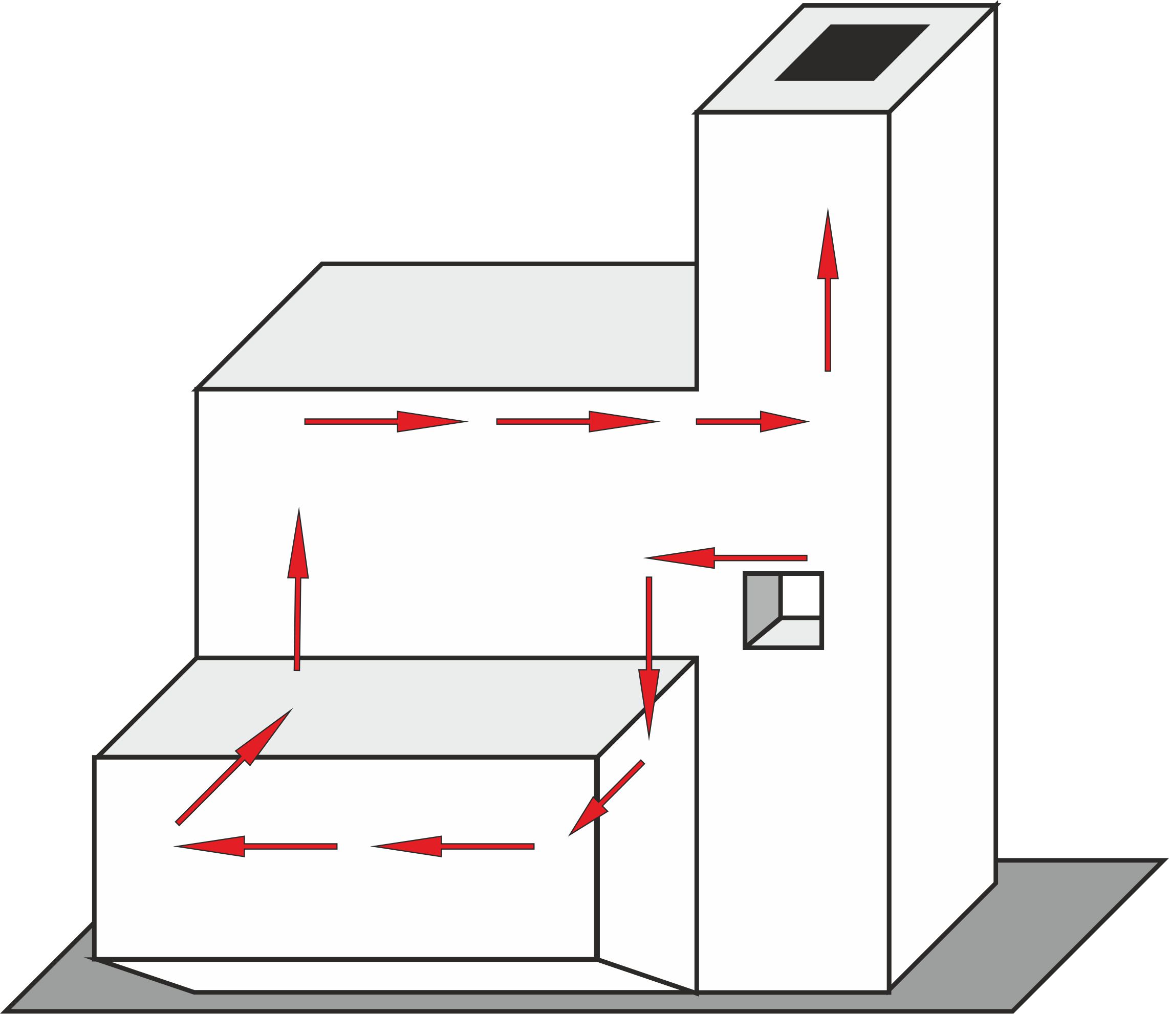

Вот пример, когда дымовые газы протягиваются ниже "буржуйки" со стеклянной стенкой (каминная вставка).

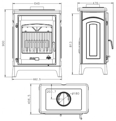

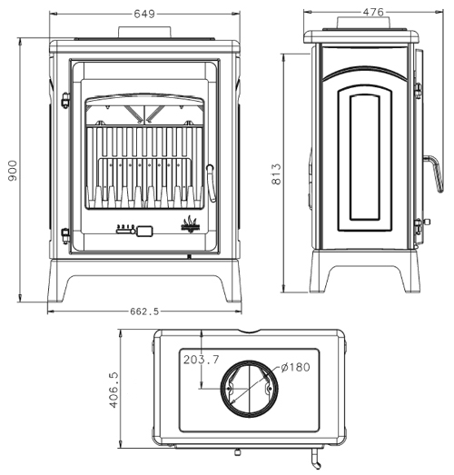

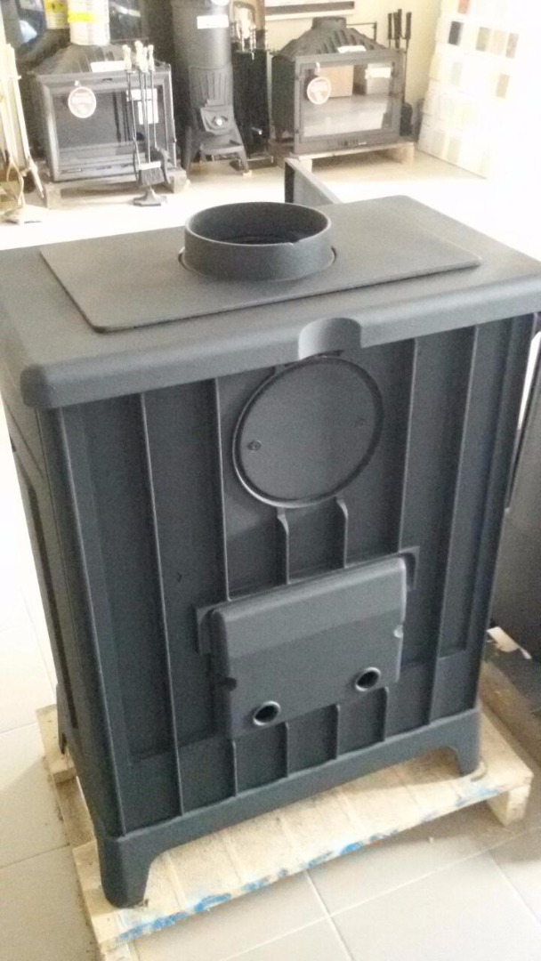

вообще то я хотел сделать сиделку со щитком и подключить выносную чугунную печь камин
 Размер файла:  184.91 КБ
 Просмотров:  711 раз(а)
 Размер файла:  82.8 КБ
 Просмотров:  719 раз(а)
 Размер файла:  132.77 КБ
 Просмотров:  459 раз(а)
СообщениеДобавлено: Вс 12 Февраль 2017, 11:05 Ответить с цитатойВернуться к началу
Не всякая "чугунная печь камин" подойдёт для такого подключения.

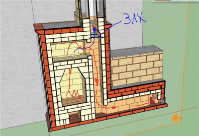

чтоб нагреть седушку и щиток надо буржуйку накалить непадецки, не всякая и выдержит. Обязательно должна быть футерована внутри. Просто мет листы выкрутит кчертям, будет по всем бокам "пузо".
Большая дверка может вызывать дымление при ее открывании, придется видимо в этот момент открывать ЗЛХ. Sad
