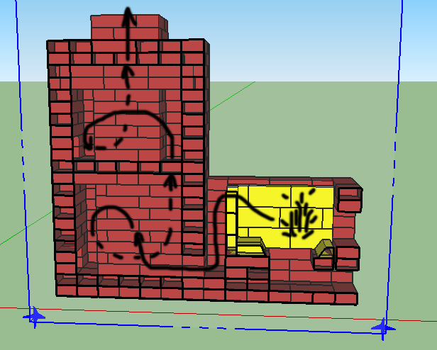

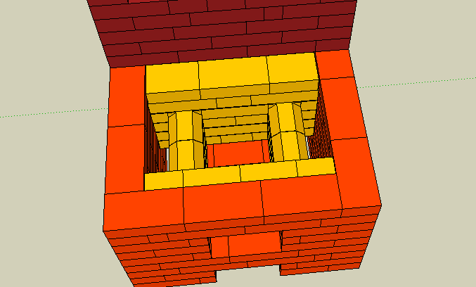

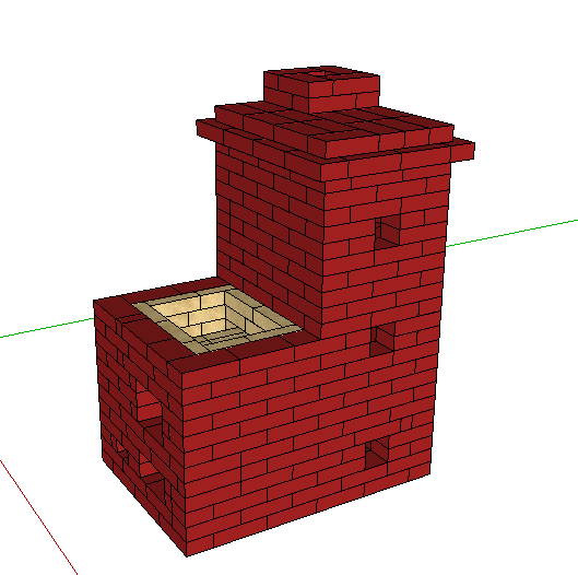

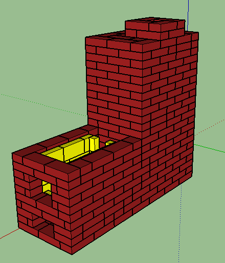

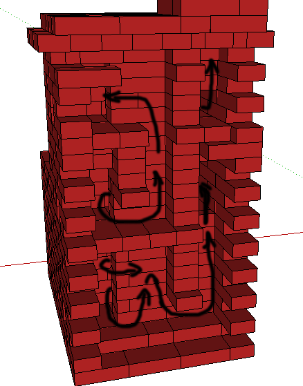

Добрый день
Проектирую такую печь.
Хочется что б обогревала дом 6*5 метров, 2 метра потолок, нормально утепленый (стена - пеноблок, кирпич, пенопласт). Общие теплопотери по калькулятору 4 квт.
Я сделал такой проект и меня беспокоит вход газов из плиты в первый колпак в щитке.
1. Будет ли он ефективно работать?
2. Что изменить что б работал лучше?
3. Хватит ли данной печи для отопления 30 м"?
Sketchup - https://drive.google.com/file/d/0B7x8Mvm0OcQcenpLUU9kNXBmT2c/view

СообщениеДобавлено: Пт 10 Февраль 2017, 06:41 Ответить с цитатойВернуться к началу
1.у вас боковухи под плитой нагреются непозволительно быстро.И вам придется или прекращать топку -но тогда не догреется щиток или продолжить но тогда боковухи перегреются и пойдут трещины по швам. Вывод: футеровать наружный кирпич боковух что приведет к уширению всей конструкции.
2. У вас там и вовсе нарушена симметрия и левая боковуха нагреется раньше правой.
СообщениеДобавлено: Пт 10 Февраль 2017, 08:03 Ответить с цитатойВернуться к началу
Или отказаться от симметрии.
Насчет 30 квадратов--вообще то маловато но с таким потолком (как в бане) сойдет. Если вы с потолком -просто опечатка-переделывайте порядовку сами Sad

Действительно с потолком опечатка, 2,3 метра потолок. Это дачный дом.
Я понял что будет мало, буду думать дальше, спасибо.
СообщениеДобавлено: Пт 10 Февраль 2017, 12:21 Ответить с цитатойВернуться к началу
а что тут думать...добавьте пару рядов во второй колпак и все.

СообщениеДобавлено: Сб 11 Февраль 2017, 17:14 Ответить с цитатойВернуться к началу

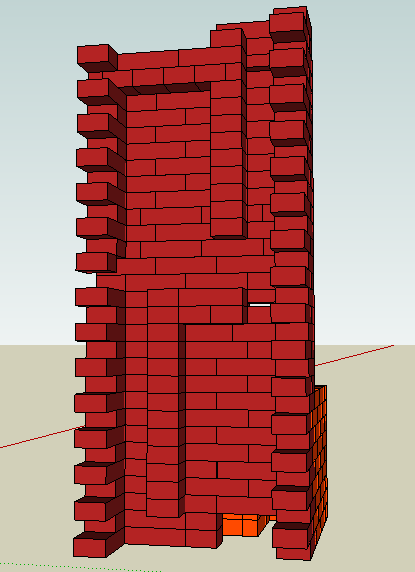

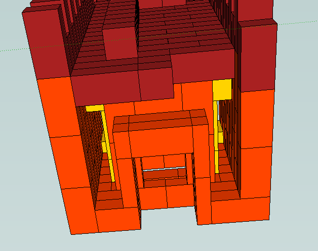

Хочеться что б запасом тепла было.
Вот собрал сегодня такую печку.
Топка по чертежу internet_pechnik, а щиток по схемам Владимира Солина.
Проект порядовки приложил.
Не много ли три колпака?
Не будут ли переохлаждаться печные газы и конденсироваться?

СообщениеДобавлено: Сб 11 Февраль 2017, 18:16 Ответить с цитатойВернуться к началу
От 3-го яруса откажитесь...
СообщениеДобавлено: Сб 11 Февраль 2017, 18:58 Ответить с цитатойВернуться к началу
А на мой взгляд нормально и с третим, т.к. топливник хорошо футерован и плита высоко поднята. Только увеличить бы проходное сечение хайла...
Последний раз редактировалось: Шура (Сб 11 Февраль 2017, 19:46), всего редактировалось 2 раз(а)
СообщениеДобавлено: Сб 11 Февраль 2017, 19:27 Ответить с цитатойВернуться к началу
плита по ширине всего 40см. 3 колпака много.

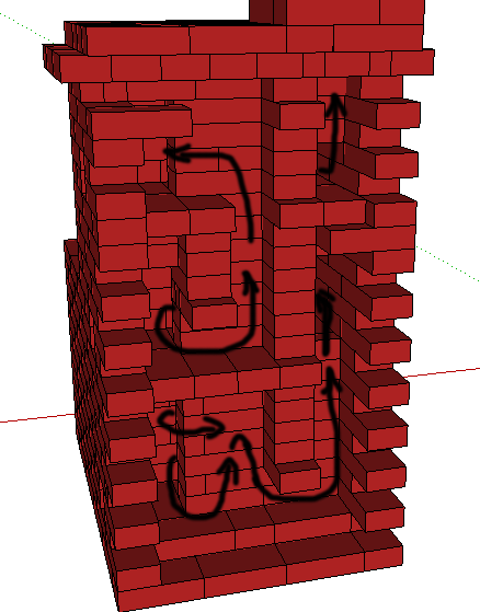

Нарисовал такую печку, размеры по низу 1,8м на 0,6м.
Щиток 2.5 на 3.5 кирпича высотой 1,54 метра.
Хватит теплоемкости? Оставил два яруса.
проект тоже приложил.
Он недоработан правда, но смысл ясен.
Хватит теплоемкости? Оставил два яруса...
А при какой теплопотери?
Сообщения: 2376
СообщениеДобавлено: Пт 17 Февраль 2017, 16:03 Ответить с цитатойВернуться к началу
freakmonk писал(а):
Подскажите хватит ли этой печи для ефективного отопления 30м кв нормально утепленного дома?
А чем не устраивает печь, предложенная "internet_pechnik".
Очень разумный вариант.

Щиток 1.5 на 3.5 кажеться что мало тепла съаккамулирует.
СообщениеДобавлено: Сб 18 Февраль 2017, 06:39 Ответить с цитатойВернуться к началу
там не один щиток.
