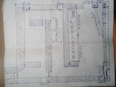

Хотел бы конкретных советов по-моделированию, от"Зубров печного ремеслА", в-плане насыщения проекта тонкими"Ноу-хау"..?,
В-частности,интересует правильное распределение"рассечек"на-втором горизонтально-прямотОчном канале( их присутствие или отсутствие..?) и в-подъёмном вертикальном газоходе в-колпак..!!?
Поскольку рисовать в-Фотошопе достатошно утомительное занятие, хочу накидАть "от-руки" эскиз предполагаемой печИ и выставить сюдА, на-суд достопочтенной публики...!!?...? bog

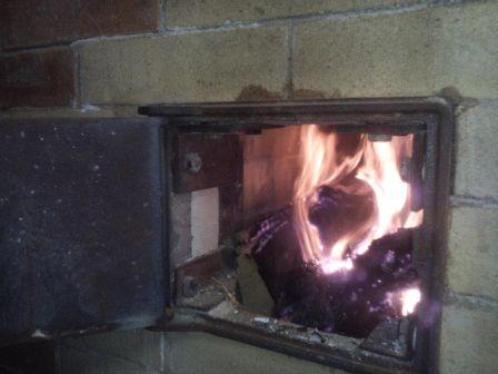

судя по фото сложена аккуратно, топится без дымления даже при открытой топочной дверке. трещин на границе шамот-красный не наблюдается? Вообще, срок и условия эксплуатации, ПМЖ или дача?

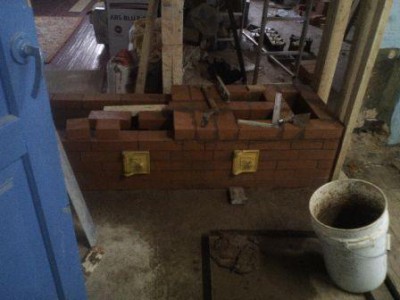

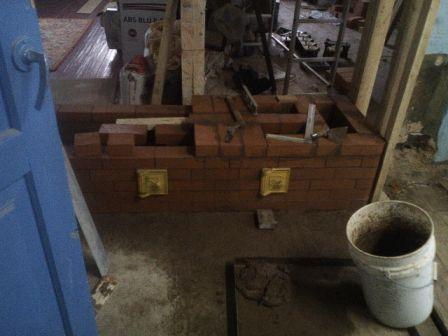

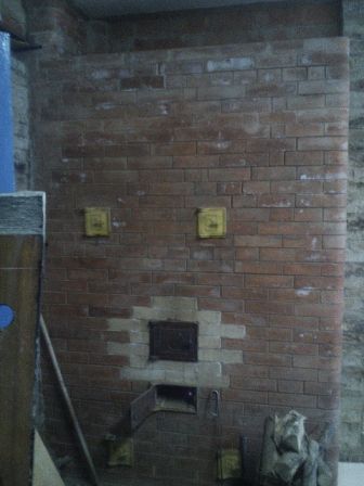

СообщениеДобавлено: Чт 16 Февраль 2017, 19:11 Ответить с цитатойВернуться к началу
позволю себе выложить пару фото любезно предоставленных ВованЕблан

СообщениеДобавлено: Чт 16 Февраль 2017, 21:03 Ответить с цитатойВернуться к началу
Комментарии излишни. Основательно по -деревенски. Радость

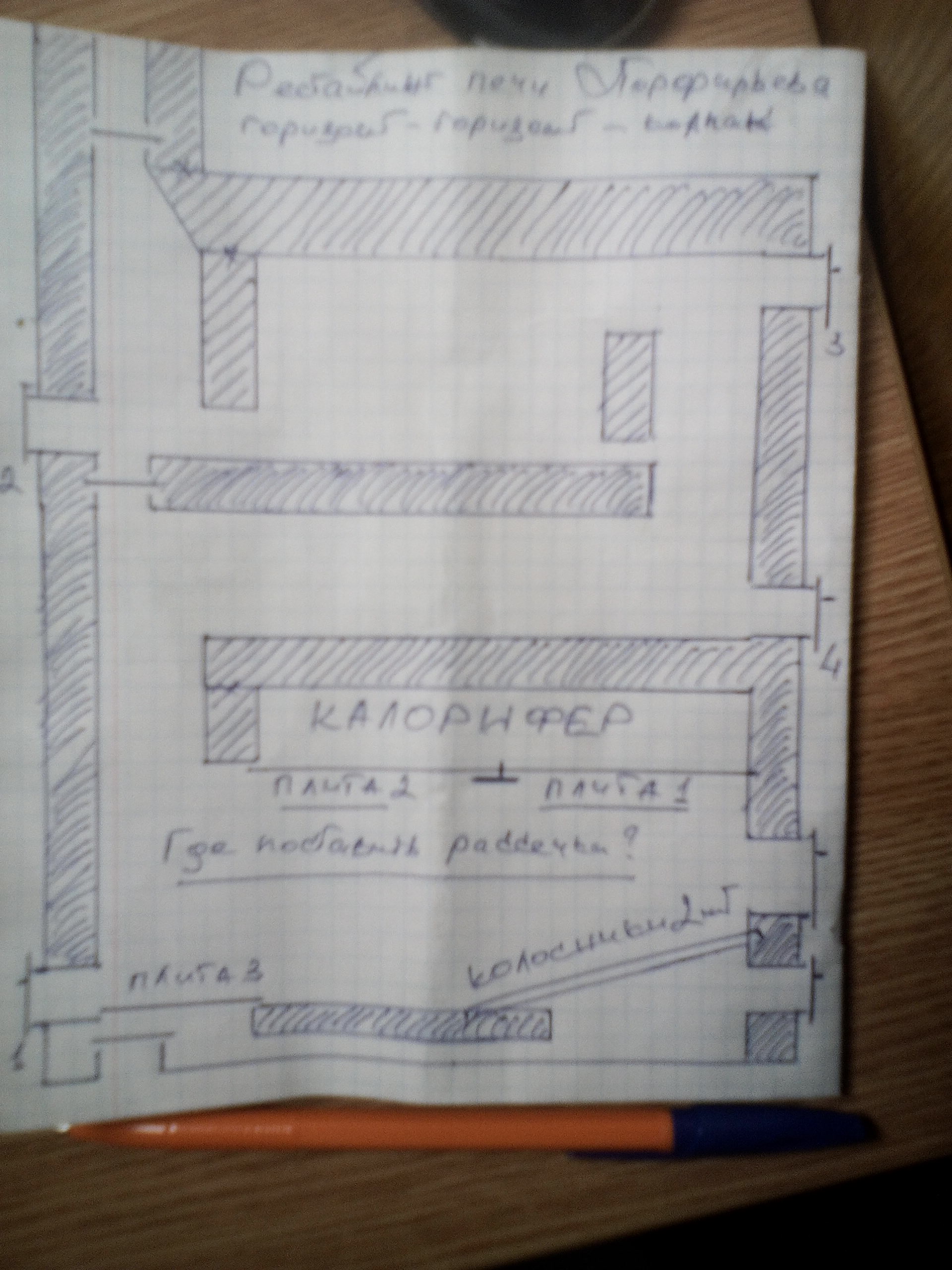

Товарищ"Селиван Виктор"и прочие технарИ-печники..!
Оцените,пожалуйста,данный эскиз и напишите Ваш комментарий..?
Снизу условно не-показан нижний "под" зольника.
Первичный воздух поступает снизу,через вьюшку и далее, через боковые"карманы", направляется под-сдвОенную колосниковую решётку.
ШиринА будущей топки составляет 25см.
ГлубинА топки не-ограничена и упирается только в-размеры"длинЫ печи"....
Специально предлагаю не-делать заднюю стенку "зольника",чтобы опустить "ядрО горения"на-уровень"второго ряда"...
Большая длина "колосниковой решётки"(2штуки последовательно,25х38см)не-принципиАльна и может оставаться частично засЫпанной пеплом, без-уменьшения мощности поддува...
Зато такая свободная компоновка топки"не-душит"пламя и даёт возможность хорошО прогореть топливу....
Огромная "конвективка" только спосОбствует нарАщиванию мощности,в-случае необходимости....!?
Фактически,в-печИ будет гореть мощный "костёр",почти не-ограниченный конструкцией вмещАющего объёма..... bog

СообщениеДобавлено: Пт 17 Февраль 2017, 02:51 Ответить с цитатойВернуться к началу
Над порталом подачи воздуха, над-вторым рЯдом,установлена одинарная чугунная плитА"3",перекрывАющая область"вьюшки"и спосОбствующая стремительному первичному нагреву поступающего из-подполья воздуха....
Далее воздух проносится под-вторым рЯдом и отбирает горячий жар с-одинарного слоя второго рЯда, что способствует интенсивному разогреву.....
Плиты"1"и"2"являются нагревательными элементами нижнего горизонтального прямотОчного канала и образуют сплошной нагревательный элемент-радиатор зоны"Калорифера"....
Между плитами установлен свАренный из-уголков Т-образный межПлитовой держатель,обеспечивающий поддержку и герметичность Плит......
Зато такой "плоский"держатель будет спосОбствовать свободному"скольжению"пламени по-плитам снизу и уходу без-задержки во-второй"горизонт".....!!?
Плиты "утоплены" в-монтажный паз кирпичной кладки и могут быть немного засыпаны песком, для-обезвреживания неприятного запаха раскалённого металла,если таковой будет исходить в-процессе эксплуатации.....!!? bog

СообщениеДобавлено: Пт 17 Февраль 2017, 03:15 Ответить с цитатойВернуться к началу
Всю топку,до-середины печИ,предлагаю вылАживать "шамотом на-ребрО", для-экранирования запредельных температур.....
Шамотную кладку предлагаю вестИ вплоть до-плит,по-высоте - с-3 по-15 рядЫ....
Шамотная кладка будет отстоЯть от-внешней кирпичной кладки на-сантиметр-полторА(сухой шов..?), для-создания канала подачи"вторичного воздуха" и дожигания "пирОлизной компоненты"....?
Прошу уважаемую публику указать высоту оформления"пропускнЫх каналов"вторичного воздуха из-стенок шамотной кладки, т.е. - на-каком расстоянии до-плит нужно перекрывать данные"каналы"и направлять готовый нагретый воздух в-пламя,чтобы обеспечить полноценное сгорание "пирОлизных газов"под-плитами...??
Правильно ли установлены"по-высоте"плиты и не-будут ли выхолАживать готовое пламя..????????......?????????
Одна"клеточка"на-эскизе равнА высоте кирпича -6,5см....!!
Четыре"клеточки" равнЫ длине одного кирпича - 25см...!! :hi
Последний раз редактировалось: ВованЕ (Пт 17 Февраль 2017, 03:41), всего редактировалось 1 раз
ВованЕ
Сообщения: 680
Регион: ЛитвА
СообщениеДобавлено: Пт 17 Февраль 2017, 03:30 Ответить с цитатойВернуться к началу
Поскольку на-чертеже плохо видны детали,понял,что никтО не-будет смотреть эскиз.
Постараюсь завтра нарисовать данный рисунок "в-Фотошопе" и выложить на-сайте в-приЯтном качестве просмотра.....
ТогдА и поговорим......!?? bog
