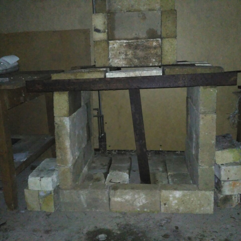

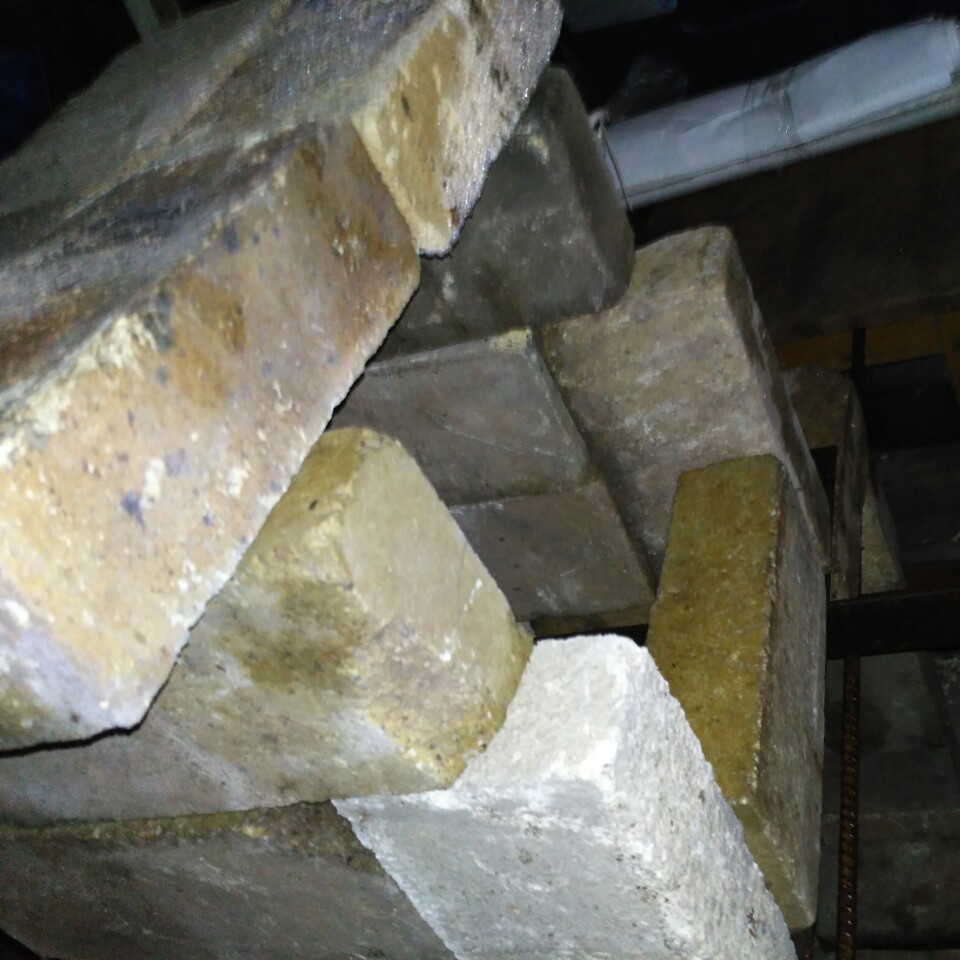

Коллеги ,подскажите , может ли такая задумка существовать? 3/2.5 кирпича, стены в толщину одного кирпича 65мм, низ один слой кирпича лежа 65мм на пенобетон 200мм , все ради уменьшения вес на несущие балки. На фото примерный вариант кладки.

Существовать может,а вот функционировать мало вероятно.

Тепло отдавать не будет? Что не так, дымоход от колосника 4 метра.

Собственно, все не так. В смысле не так, как надо.

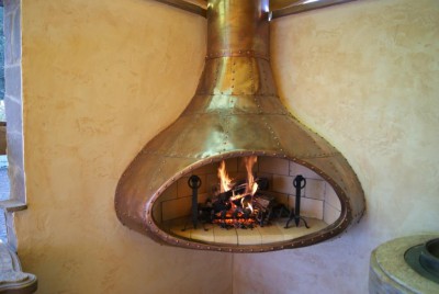

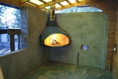

огнеупорный можно использовать для футировки топки из более легкого материала. Дымосборник из метала и дымоход из металла. На фото камин который не имеет под собой даже фундамента,сделан максимально легким
и что стенки камина такими и останутся? пару раз хорошенько поднапрячь и всему сооружению пи....ц.Детский сад. Sad
Танки тоже бывают легкими. Сколько весит камин? Что под камином?

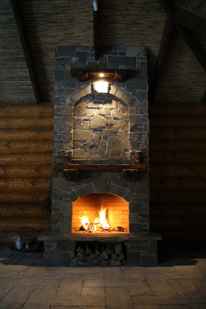

Значит самый простенький камин типо мангал не получится?
А что Вы ожидали услышать? С такими вопросами надо идти к конструктору и пусть он Вам посчитает тот вес который Вы можете нагрузить на свои балки. А вообще конструкции каминов бывают разные.
