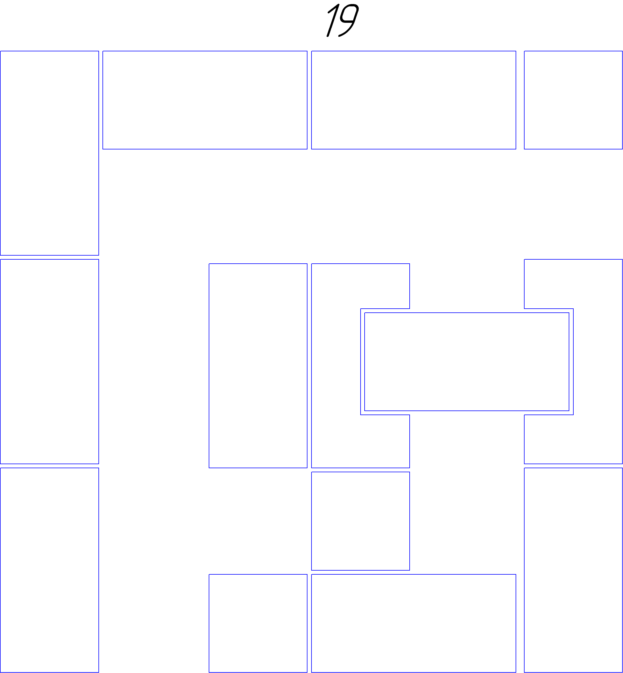

Уважаемые форумчане.
Покритикуйте, пожалуйста, проект печи. Может эта печь вообще не работоспособна?
Темным выделены не целые кирпичи.
Спасибо всем откликнувшимся.

Вс 26 Февраль 2017, 17:54
Будет работать ... рекомендую сделать байпас (отверстие 3х7 см) под трубой из топки через 16 и 17 ряд
Кирпич желательно брать плотности не выше м200

Вс 26 Февраль 2017, 18:03
Я хотел с 6 по 16 ряды делать из ША-8. Можно? И какие есть подводные камни?
Добавлено:
Вс 26 Февраль 2017, 18:07
Минусы данного метода уже обсуждались неоднократно.
Сложность подбора раствора для шамотного кирпича и перегрев этого массива при топке печи.

А почему кирпич брать не выше М200?

Вс 26 Февраль 2017, 18:41
По 17-му ряду есть предложение (меньше пилить):

Вс 26 Февраль 2017, 18:44
| Анжей писал(а): |
| По 17-му ряду есть предложение (меньше пилить): |
Спасибо.

Вс 26 Февраль 2017, 19:09
У вас в 18-м ряду ошибки нет?

Вс 26 Февраль 2017, 19:15
А в чем? Вы про доп. канал?

ващето распускать надо предыдущий ряд иначе вертикальные швы совпадают

Вс 26 Февраль 2017, 19:43
| internet_pechnik писал(а): |
ващето распускать надо предыдущий ряд иначе вертикальные швы совпадают  |
17-й ряд не перекрыша, вот 27 и 28 ряды я бы переделал.
Я бы вообще порядовку по другому сделал..., но, стараемся далеко не "отходить" от авторского проекта.

Вс 26 Февраль 2017, 19:59
| Анжей писал(а): |
| 17-й ряд не перекрыша, вот 27 и 28 ряды я бы переделал. |
А не будете так добры подсказать как переделать эти ряды?

Вс 26 Февраль 2017, 20:04
| Иван Бурцев писал(а): |
| А в чем? Вы про доп. канал? |
На чем "лежит" этот кирпич?

Вс 26 Февраль 2017, 20:37
| Анжей писал(а): |
| На чем "лежит" этот кирпич? |
Спасибо. Переделал. Это первая моя порядовка - не всё усмотрел.

Вс 26 Февраль 2017, 23:08
| А не будете так добры подсказать как переделать эти ряды? |
Принцип построения перекрыши (последних 3-х перекрывающих рядов) прост - над любым вертикальным швом ряда должен быть кирпич, а не вертикальный шов следующего ряда.

Пн 27 Февраль 2017, 08:39
1. хайло-хватило б и 3 рядов высоты.
2. перекрыша хавтило б и двух рядов. я 3 делаю лишь когда противоточка или когда ДГ из топки сигают до самой перекрыши чего здесь нет.
