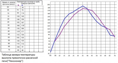

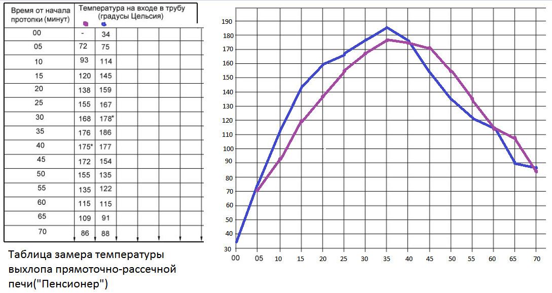

Какой практикой? заключительный этап разве не дает тепла? Даже с полностью сгоревшими дровами перегретый топливник фигачит жаром, для чего и нужно задвижку закрывать. То что последний канал связанный с трубой отдает тепло трубе и потом небу тоже не секрет но так везде в любой печи, и не только рассечки а и просто стенки канала и трубы. Намекаешь на остутствие знаменитого газового порога? да его там нет бо это не колпак.
Если бы ты делал замеры температуры выхлопа, хотя бы у тех прямоточно-рассечных печей, которые строил людям, ты бы так не нервничал сейчас(хотя, может и наоборот).
Во вложении привожу таблицу замеров Т выхлопа печи, прямоточно-рассечной кстати, а так же, построенный на основе таблицы график.
На графике чётко видна дуга, т.е. до 35 минуты происходило увеличение температуры ДГ и, соответственно, происходил активный нагрев рассечек горячими газами из топливника, а после 35 минуты, топливник перестал давать высокую температуру газов, и горячие рассечки начали просто охлаждаться, отдавая накопленное ими ранее, до 35 минуты, тепло, более холодным ДГ.

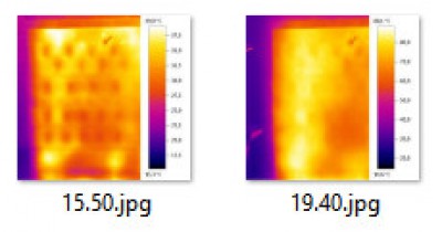

сильно уж красивая термограмма , интересно...
Красивого там лишь первое впечатление. А если приглядеться...
да есть такое, схитрил маленько Вадим Борисыч )))
но это не со зла, это как рыбак, немного приукрасил...
все равно красиво...)))
есть в колекции в этих же размерах с таким же функционалом
двух коппаковый щиток...
тепловизор игрушка дорогая, но снимок делал,
аналоговый, пирометром на тетрадном листе)))
при топке холодного (не выстоявшегося)
неравномерность похожая - зеркально , синусоидой,
аплитуда которой регулируется потдувалом)))

Вам сказать заранее ответ(?)
Израсходована одна охапка дров или из снега или отходов строительства (на выбор), протоплена с холодного состояния 1.5 часа и тут же сделан снимок тепловизором.
Рассечки висят свободно не касаясь стенок печи в шахматном порядке по магической схеме. Из горизонтального канала сделаны свищи в широкую полость.

Шура, Вы выложили таблицу температур на входе в трубу. Это важнейшее место в измерениях, показывает сколько тепла улетает в трубу. Так вот, судя по замерам, в печь улетает ровно столько тепла, сколько необходимо по ещё существующим ныне нормам. Этот момент приходится на пик примерно от 30 до 40 минут. В который весьма кстати, наверняка выгорает сажа внутри самой печи, там же, как бы по любому должно быть по жарче. Ну а зола, не сажа, на рассечках много не удержится. Так что рассечки похоже нет необходимости чистить. Только золу снизу выгребай. В целом по выложенной информации, просматривается хорошо сбалансированный выхлоп печи. Э..., может порядовочку с точными размерами между рассечек выложите. Поглядеть на такую печь, что понапрасну теплом не разбрасывается.
