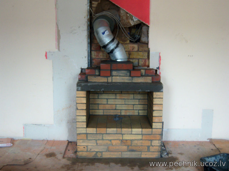

наталья михайловна писал(а):
вот потому и интересно мне как всё происходит у вас, в России? тоже можно городить абы что? тоже нет ну элементарной профессиональной гордости?
Я не оправдываю мастера, построившего это чудо (фото), но в его посте (читайте) есть то, над чем можно задуматься. Россия, Латвия, или Белоруссия - значение не имеет.
http://pechnik.ucoz.lv/blog/kaminnaja_topka/2017-03-01-62
 Размер файла:  66 КБ
 Просмотров:  789 раз(а)
СообщениеДобавлено: Сб 4 Март 2017, 20:56 Ответить с цитатойВернуться к началу
Матерь исусья Shocked

СообщениеДобавлено: Вс 5 Март 2017, 12:07 Ответить с цитатойВернуться к началу
А я не готов.Автор,извините,дурак.Строить опасное для жизни "чудо".Говорить про деньги,а гнать подиум из шамота.Через сколько оцинковка начнет травить.
Зачем соглашаться на такое.Нет работы-найди другую.Про заказчиков еще пространственно обсуждать..По средствам надо жить.Нет денег-нет камина,есть деньги-появится и камин со временем.Вот и вся правда.

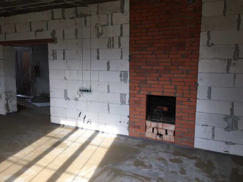

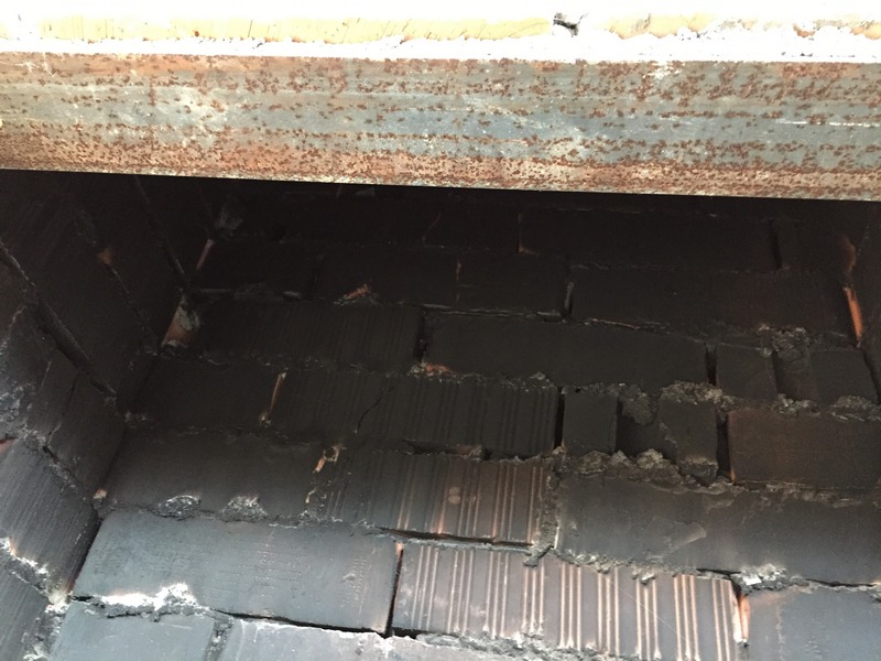

СообщениеДобавлено: Чт 4 Май 2017, 21:31 Ответить с цитатойВернуться к началу

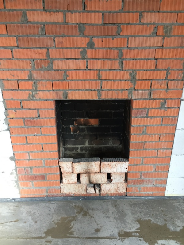

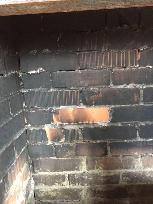

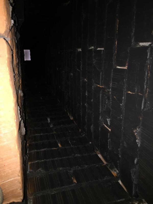

Опять прислали мне.Заказ был на камин Shocked
С уважением! 8 91О 951 О7 О7
печник-смирнов.рф
 Размер файла:  153.65 КБ
 Просмотров:  744 раз(а)
 Размер файла:  110.19 КБ
 Просмотров:  671 раз(а)
 Размер файла:  134.75 КБ
 Просмотров:  680 раз(а)
 Размер файла:  153.7 КБ
 Просмотров:  640 раз(а)
 Размер файла:  220.09 КБ
 Просмотров:  650 раз(а)
СообщениеДобавлено: Чт 4 Май 2017, 22:03 Ответить с цитатойВернуться к началу
Зато дизайн модный под старину Smile
Игорь 2
Сообщения: 1006
СообщениеДобавлено: Чт 4 Май 2017, 22:07 Ответить с цитатойВернуться к началу
Ну а чО? заказ под дальнейшую отделку, вот ребята и не парились))) Зато, подозреваю, оплата была с кубатуры.

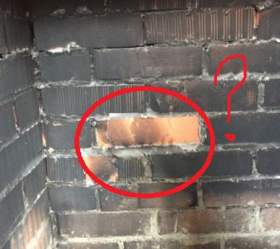

СообщениеДобавлено: Чт 4 Май 2017, 22:21 Ответить с цитатойВернуться к началу
Интересно, по какой причине этот кирпичик чистый?
 Размер файла:  32.92 КБ
 Просмотров:  641 раз(а)
СообщениеДобавлено: Пт 5 Май 2017, 05:32 Ответить с цитатойВернуться к началу
Облупился потому что Smile
СообщениеДобавлено: Пт 5 Май 2017, 06:02 Ответить с цитатойВернуться к началу
Закладной кирпич тайник походу

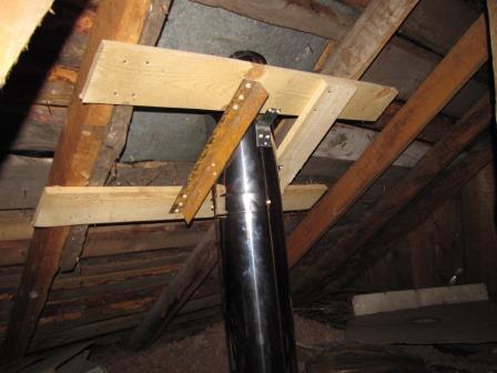

СообщениеДобавлено: Пт 1 Сентябрь 2017, 17:56 Ответить с цитатойВернуться к началу
Труба в бане.
Очередной шедевр от плотников,монтаж банной трубы.Как всегда сэндвич не греется дерево не горит.

Александр Кузнецов писал(а):
Труба в бане.
"Урюкстройкомпани"
