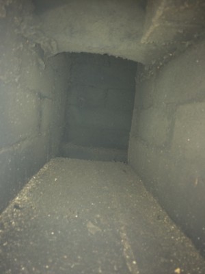

Dreamdavids писал(а):
Татьяна,можете открыть эту прочистную и в неё сфоткать со вспышкой дальний угол?
Выкладываю фото, которое просили...

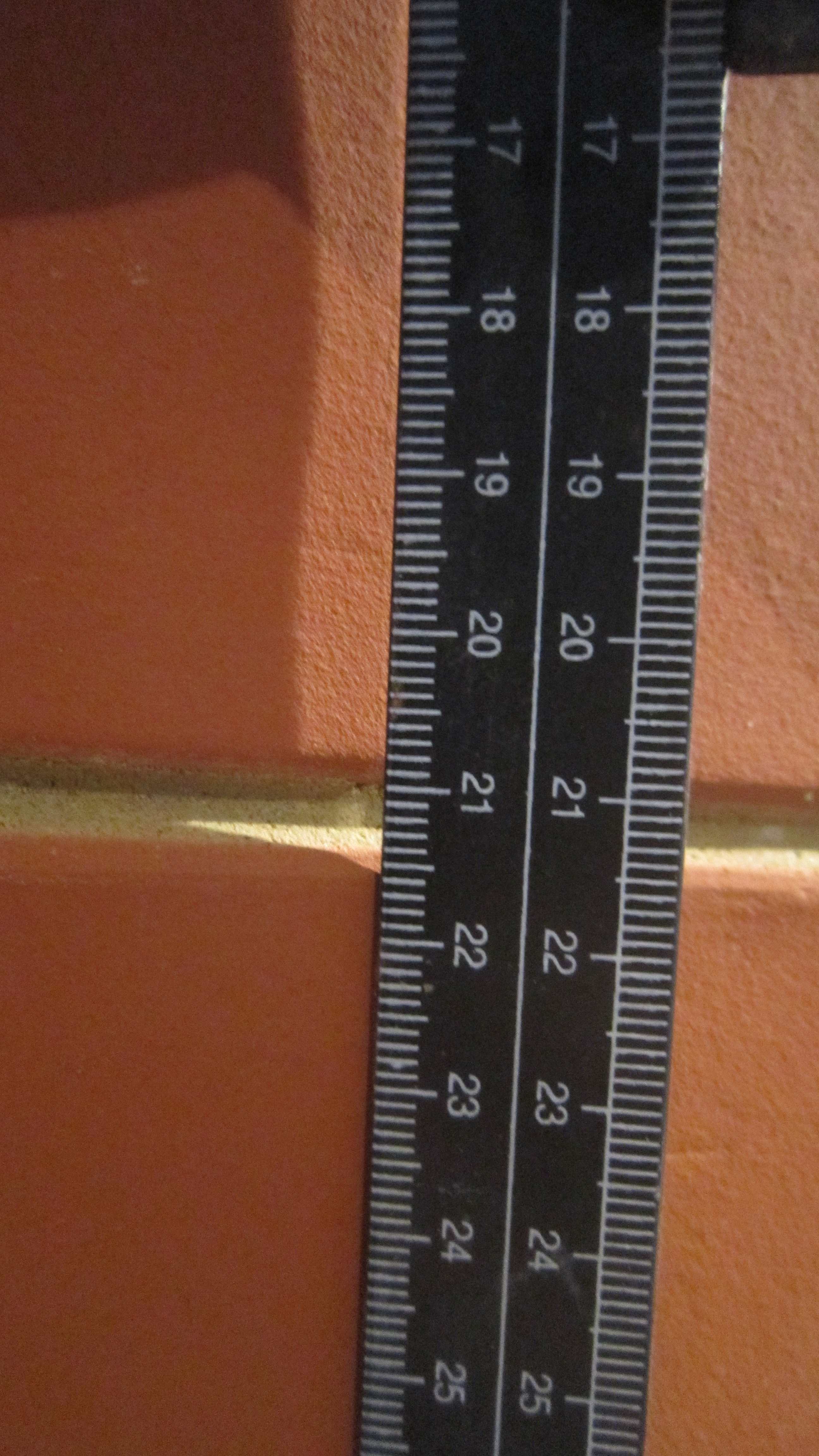

Вообще то смесь отличная.Позволяет шов делать 3мм.Специально сфоткаю,если не забуду.Ни разу с ней проблем не возникало.
Dreamdavids, Вы наверное, единственный на этом форуме кто кладет керамический кирпич на смесь предназначенную для кладки огнеупорного кирпича.
Нет,не единственный Smile Она не только для шамота но и для керамики подходит.Дмитрий Галанин где-то рассказывал как работает глина в связке с кирпичем.Разницы особой нет-что красная,что каолиновая,что хоть голубая Smile
 Размер файла:  715.73 КБ
 Просмотров:  550 раз(а)

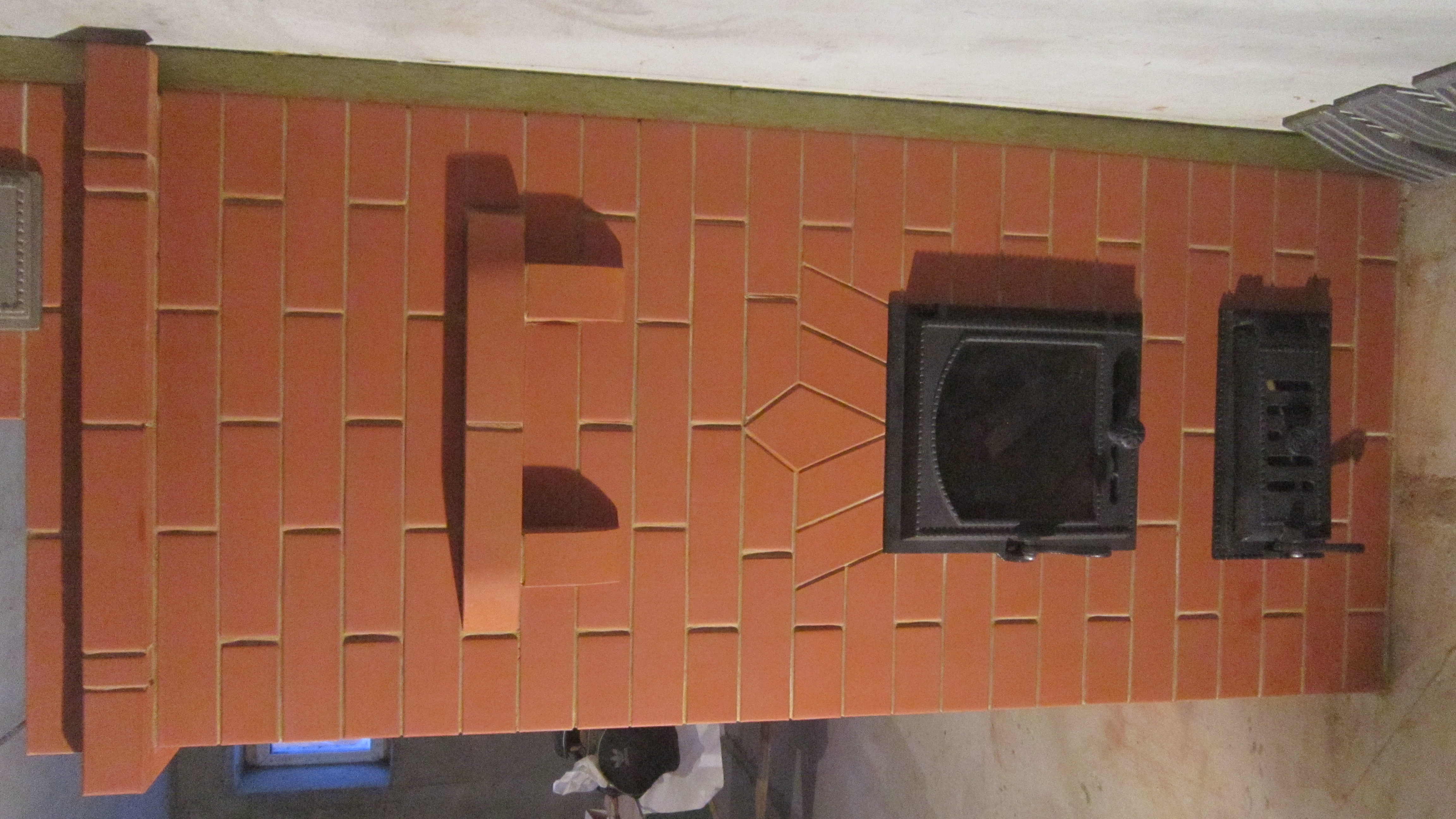

СообщениеДобавлено: Ср 22 Март 2017, 09:42 Ответить с цитатойВернуться к началу
Никогда проблем не было.А кто говорит,что не подходит или плохая-просто с ней не работали.Лет 6 вроде уже с ней...не помню точно
 Размер файла:  720.8 КБ
 Просмотров:  562 раз(а)
