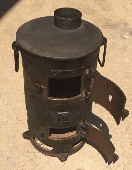

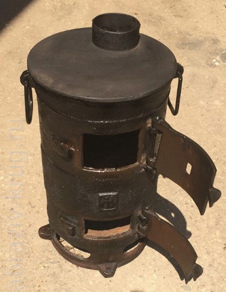

Полный дилетант в строительстве кирпичных печей, но насмотревшись видео и начитавшись форумов захотел этим летом построить печь барбекю с казаном на даче. Имею в наличии чугунную армейскую печь ПОВ-57. Закралась мысль, а что если в стенке печи прорезать отверстие под боковой дымоход. Открытый верх закроется казаном,
или в его отсутствии существующей крышкой с заваренным отверстием. Дверцы и колосник есть в составе печи. Обложить данную печь кирпичом. Сложить свой дымоход для печи. Далее рядом сложить кирпичный мангал со своим дымоходом. Наверху объединить оба дымохода. Прошу критики на мою идею.
 Размер файла:  63.96 КБ
 Просмотров:  834 раз(а)

Здравствуйте. Ну разве моя идея настолько нова, что по этому поводу ни у кого нет никаких мыслей. Хотел бы встроить данную печь из чисто экономических соображений. Стоимость данной печи, как минимум в 2 раза дешевле, чем покупать отдельно дверцы, колосник и верхнюю плиту (610*610). Если идея бредовая, то так и расскажите, но хотелось бы с аргументами и выводами. Штудирую интернет уже неделю и ни где не нашел реализации подобной идеи. А казалось бы так просто. Поставил печь ПОВ на фундамент. Обложил шамотным кирпичом с воздушным зазором. В верхней части кирпичной кладки выложил дымоход. И все объединил с кирпичным же мангалом. Планирую установку данного комплекса под крышей в существующей беседке.
 Размер файла:  65.31 КБ
 Просмотров:  558 раз(а)
СообщениеДобавлено: Пт 31 Март 2017, 07:58 Ответить с цитатойВернуться к началу
Вы свою идею попробуйте нарисовать в карандаше. Посмотрите, как поставите казан и куда будут уходить дымовые газы. Если эту печь немного доработать, то ее можно просто использовать самостоятельно под казан на открытой площадке. Не более. И даже обкладывать не надо.

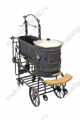

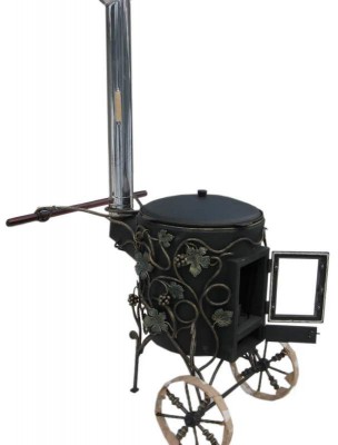

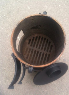

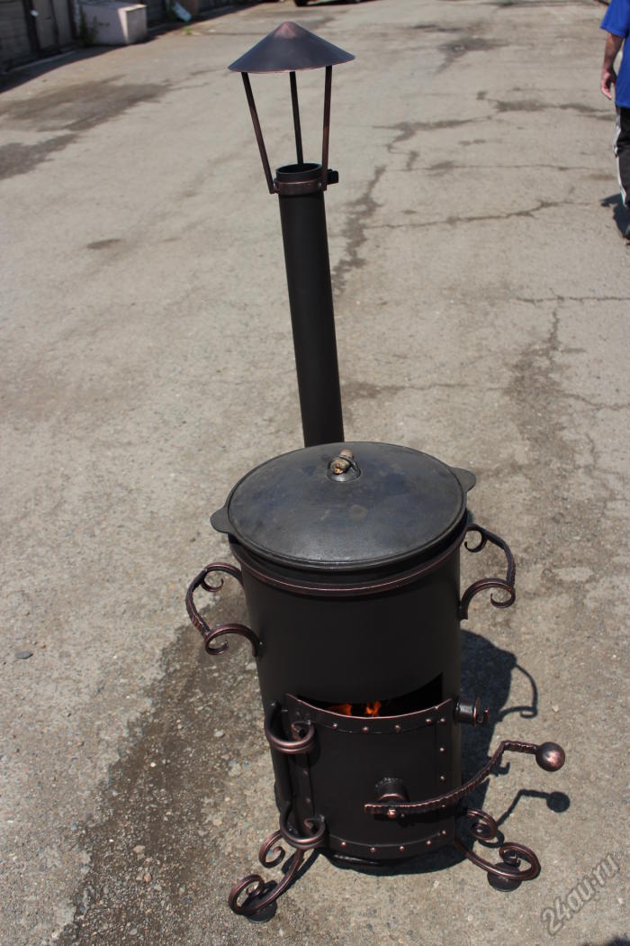

Самостоятельная печка под казан. Как вариант.
 Размер файла:  156.56 КБ
 Просмотров:  860 раз(а)
 Размер файла:  29.03 КБ
 Просмотров:  855 раз(а)
 Размер файла:  103.24 КБ
 Просмотров:  843 раз(а)

И все-таки в развитие темы. В чугунной крышке существующее отверстие под дымоход завариваем и используем в дальнейшем как варочную поверхность (если есть такая необходимость). В задней части круглой стенки делаем отверстие диаметром 100-120 мм, и при помощи электросварки привариваем кусок трубы длиной 200-300 мм, который затем встраиваем в кирпичный дымоход. Переход из труба металлической в трубу кирпичную уплотняем и герметизируем. Ну допустим керамическим волокном или базальтом. Данный дымоход встраивается в состав печного комплекса.
Для приготовления блюд на казане, снимаем чугунную крышку и устанавливаем казан. Сняли казан и что бы не дымило - установили крышку.
Существует проблема в том, что диаметр печи отлитый из чугуна не идеально круглый и при установке казана есть щели до 7 мм. Через данные щели происходит выброс дыма. Но думаю, что проблема решаемая при помощи болгарки с зачистным кругом и терпения.
