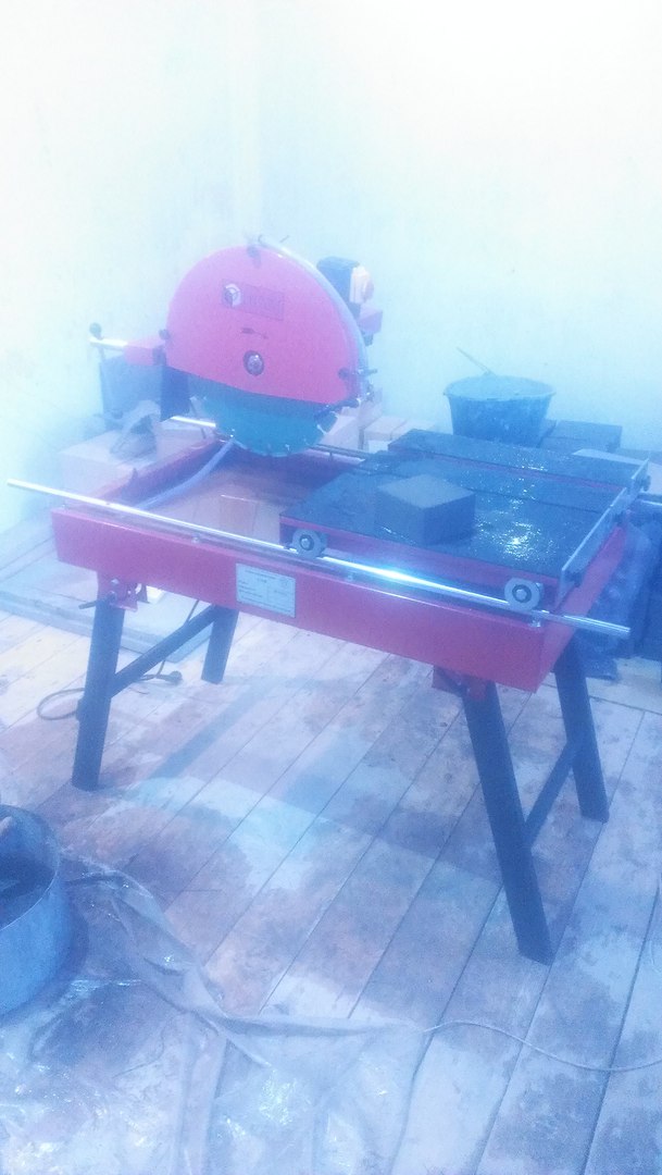

Приобрел Diam 800. Польуюсь год уже. Много приемуществ еще больше недостатков-малость недоработан агрегат. Диск на 400, меньше даже и смотреть не думал. С диском макитовским обошелся в 67000....в такую сумму нечего путнего больше не нашел. [/img]

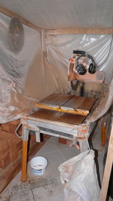

Диска на 350 вполне хватает, а на ребро пилить нужно только единичные кирпичи.
У меня уже Элит 80 уже с 12 года. Машина очень достойная. Это уже второй мой Элит. Когда этот полностью ушатаю, даже не задумываясь буду брать точно такую же модель с диском на 350 и плевать на кризисы! ))))

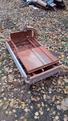

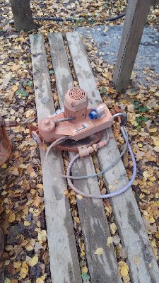

Пора немного освежить тему.
Элитом владею с 2012 года и, как писал выше, менять ни на что не хочу.
Буквально пару месяцев назад сделал для себя открытие )))
Кто-то ещё давно писал, что станок очень тяжёлый и транспортировать его одному крайне затруднительно, однако, вопрос этот решается буквально за 30 секунд. Нужно только открутить болт на 30, который отвечает за поворот головы станка на 45 градусов, предварительно, что-то подложив на каретку под мотор, например отлично подходит по высоте ведёрко от затирки Церазит. Теперь, голову с насосом можно перенести, не особо напрягаясь одному, далее, вторым заходом перенести 4 ноги станка, а 3 подходом перенести корыто станка. Смотрим фото.
В этом, разобранном виде гружу в машину, а соберу всё вместе только на новом объекте, завешу плёнкой и буду работать в тепле.
