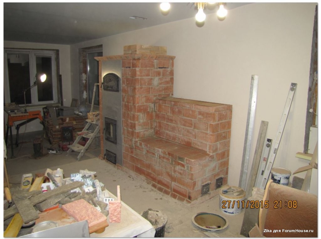

Добрый день.Есть дом из газосиликата в три комнаты и хотелось построить печь что бы отапливать две из них.Одна комната 15 кв.м а вторая 35 кв.м . Подскажите какую печь можно поставить что бы хорошо работала и отапливала эти комнаты и по возможности с хлебной камерой. Высота потолка 3 м. Смотрел на сайтах и мне в калькуляторах показывают что печь нужна на 7.5 кВт. Вот ссылка.http://doma-n-bani.ru/raschet_moshhnosti_dlja_obogreva_pechju

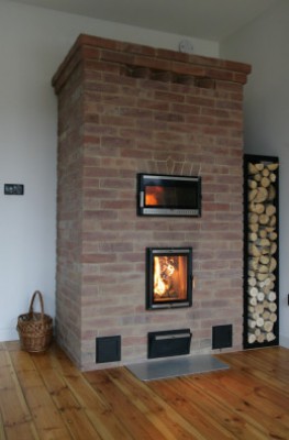

bif02 писал(а):
...какую печь можно поставить что бы хорошо работала и отапливала эти комнаты и по возможности с хлебной камерой. Высота потолка 3 м. Смотрел на сайтах и мне в калькуляторах показывают что печь нужна на 7.5 кВт. Вот ссылка.http://doma-n-bani.ru/raschet_moshhnosti_dlja_obogreva_pechju

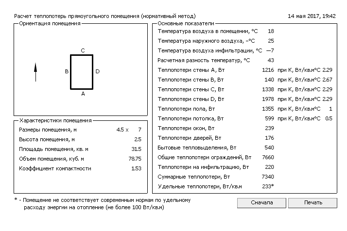

Можно было бы такую печь(см фото), но теплопотери дома какие то уж слишком большие, надо утепляться однако...

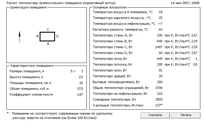

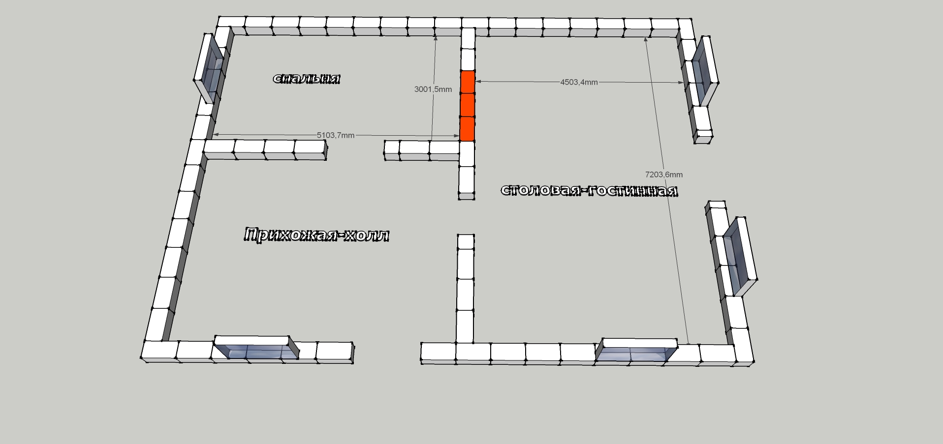

Вот план. И теплопотери.

А почему бы не протопить и прихожую, сдвинув печь в "перекрестие", либо - через регистр и радиаторы?

Может вы и правы но есть задумка лишь две комнаты. Тогда если в перекрестия то какая печь должна быть....????? Без радиаторов точно.

И я про тоже лишь печь и никаких труб. Но что то она большая получается. По калькулятору 7.5 и 3.5 кВт.

Печь и щиток в простенке.

То есть печь в большой комнате а щиток вывести в простенок между малой и большой комнатой.Хотелось бы печь как фото выше с хлебной камерой но как тогда щиток к ней подвести.

Печь к щитку приставить. Печь Зики /Валеры/,лежанку убрать.

Тогда нужно щиток в стенку в монтировать между комнатами и щиток будет с боку. Но печь уедет влево.

Щиток в простенок - печь ставте где Вам удобно.

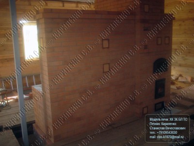

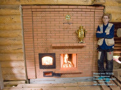

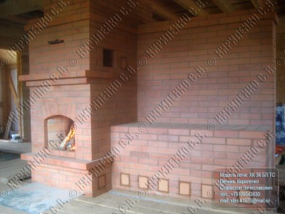

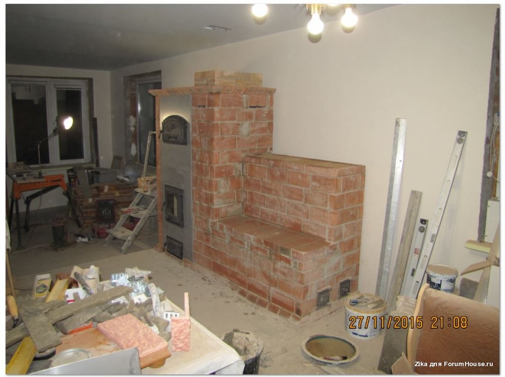

Такая пойдет - в простенок (перекрестье) спальни, гостиной и прихожей. 7.5 кВт обеспечит. Очень хороший вариант современной многофункциональной теплоемкой печи: отопление, хлебная камера для приготовления пищи, низкая лежанка с теплой стеной, и открытый камин. На лежанке даже излишне жарковато.

Печь хороша. Но большая. Есть коробка дома стены выложены покрыта крыша теперь в стенке где будет печь нужно сделать прорез максимум 1200-1800 мм это край так как эта стена несущая и на ней балки перекрытия с мансардой и крышой.
stas
Сообщения: 916
СообщениеДобавлено: Вс 14 Май 2017, 22:12 Ответить с цитатойВернуться к началу
Это все решаемо. Можно укоротить лежанку с теплой стеной - получится теплое сиденье. Печь станет немного меньше мощностью. Несущую стену можно усилить, укрепить. Может быть, использовать дополнительные подпорки и перемычки. Если дом для ПМЖ - теплопотребность помещений на отопление можно принять немного меньше, не рассматривать в качестве полноценно отапливаемого помещения прихожую - там может быть немного прохладней.

Согласен . Но мне не нужен камин в меленькой комнате. Желательно в спальне теплая стена а в столовой сама печь с топкой и х.к.

Нет, я имел в виду камин с лежанкой в большой комнате, в коридоре - топка с хлебной камерой, а в спальне - теплая стена.
И как Вы здесь пишете, тоже можно сделать. У Вас нормальная планировка, существует как минимум десяток вариантов печей в такую планировку. Например, можно сделать в спальне лежанку с теплой стеной, а в большой комнате топку с застекленной дверцей и с хлебной камерой и открытый камин.

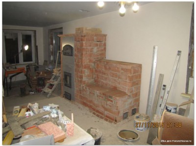

Например, вот так будет со стороны большой комнаты - плита и хлебная камера. А сзади, со стороны спальни - можно пристроить лежанку. Вы мне завтра с утра позвоните, для оперативности, по телефону - и я Вам постараюсь кратко все объяснить. Номер моего телефона - на фото.
