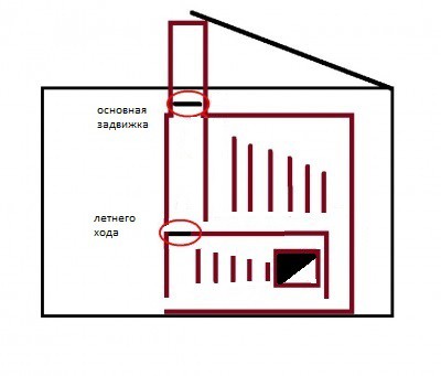

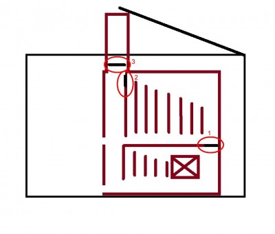

Андрей_Алексеевич по вашему рисунку, получается так:
летний ход - 1,2,3 открыты;
номинальный режим горения - 1 частично приоткрыта (верхний и нижний колпаки работают паралельно), 2 закрыта, 3 приоткрыта (регулирует общую тягу). Правильно ?

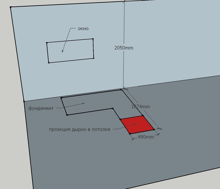

internet_pechnik писал(а):
дырка в потолке побоку?
нет, но можно сместить (балка в перекрытии идёт паралельно, поэтому можно сместить в бок, но лучший бы вариант оставить как есть)
проще топку с плитой справа расположить. Под трубой
во первых фундамент старой печки не позволяет, но это не проблема, а во вторых - расположение топки под трубой "сьест" часть помещения
Вот набросал как расположен фундамент и отверстие дымохода в потолке

СообщениеДобавлено: Пн 14 Ноябрь 2016, 16:16 Ответить с цитатойВернуться к началу
Confused так, половчее будет Razz
 Размер файла:  23.18 КБ
 Просмотров:  602 раз(а)
СообщениеДобавлено: Пн 14 Ноябрь 2016, 18:03 Ответить с цитатойВернуться к началу
Низ слева будет холодный Sad
СообщениеДобавлено: Пн 14 Ноябрь 2016, 19:34 Ответить с цитатойВернуться к началу
Да ведь справа места для "кочерёшки" не нашлось Confused

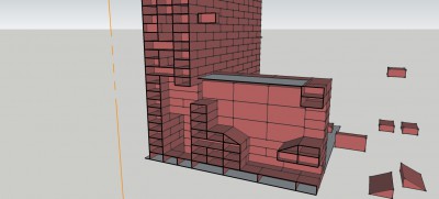

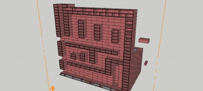

СообщениеДобавлено: Пн 22 Май 2017, 09:03 Ответить с цитатойВернуться к началу
Вот немного видоизменил проект, добавил горизонтальный ход дабы прогреть низ. Затрудняюсь в определении сечений каналов. Жду критики.
