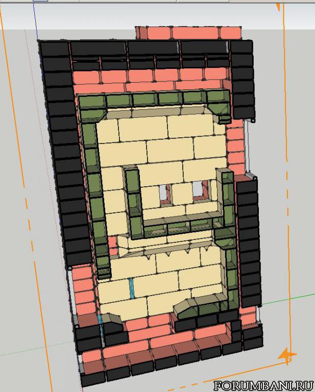

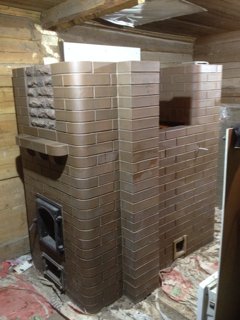

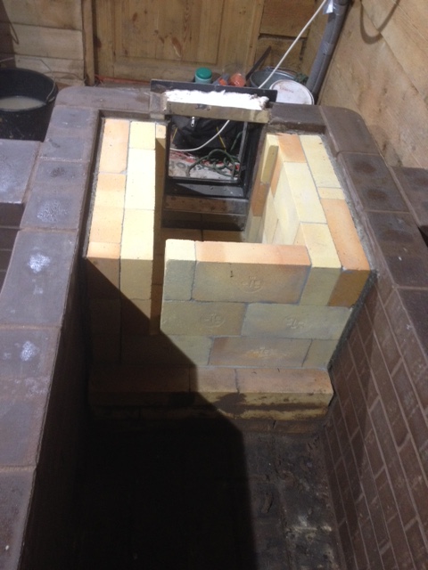

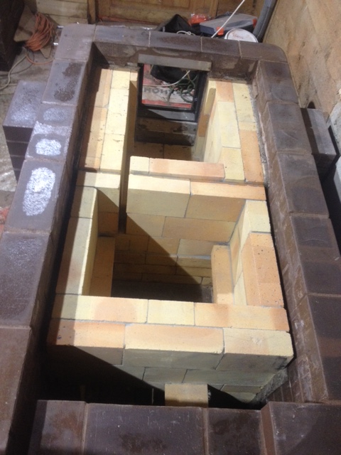

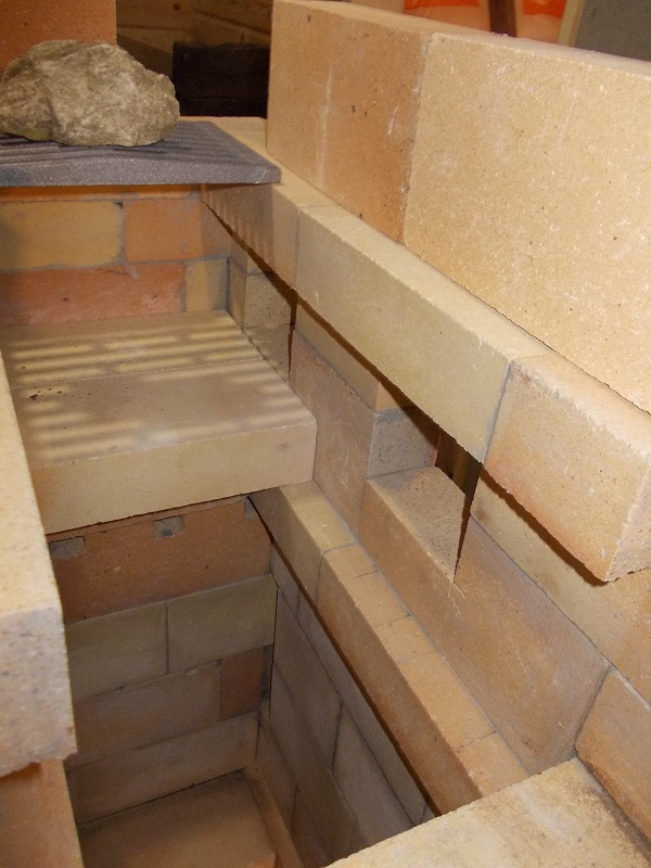

В топке сделали двойные стенки шамота на ребро небольшой прогар в камеру. В самой камере напуски по 6 см опора для решетки идут с 6 ряда . Кладку армировали сеткой так как нет метал бондажа из уголков.

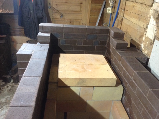

СообщениеДобавлено: Вт 20 Июнь 2017, 00:14 Ответить с цитатойВернуться к началу

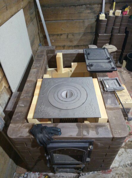

Подняли кладку выше топку перекрыли на 12 ряду плитами ш-94 спереди оставили горелку 10 см в ширину 38 см . В щитке поставили задвижку прямого хода на ребро протащили ручку шток в кирпичах через вату сверху положили балку .

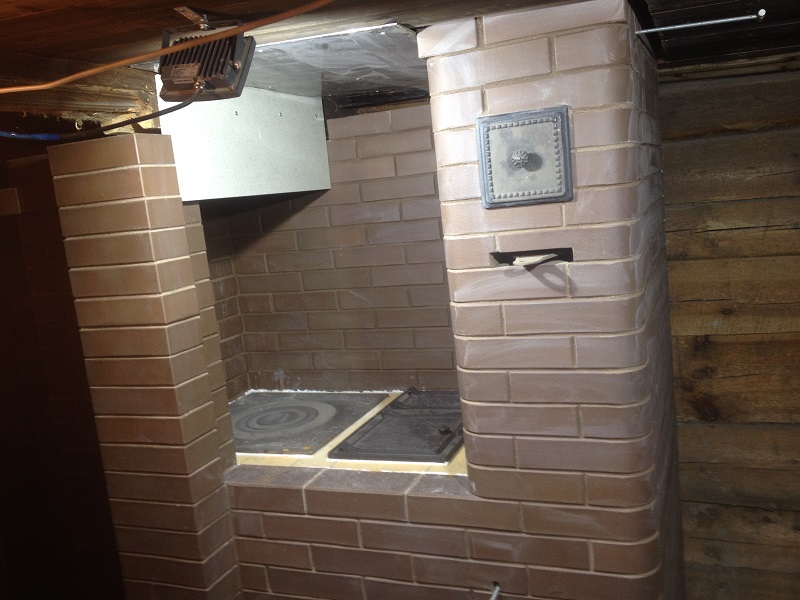

Гоним верх фальш облицовку она же перегородка- разделку между моечной и парной и прикинули как ляжет настил и дверка и как

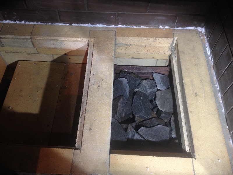

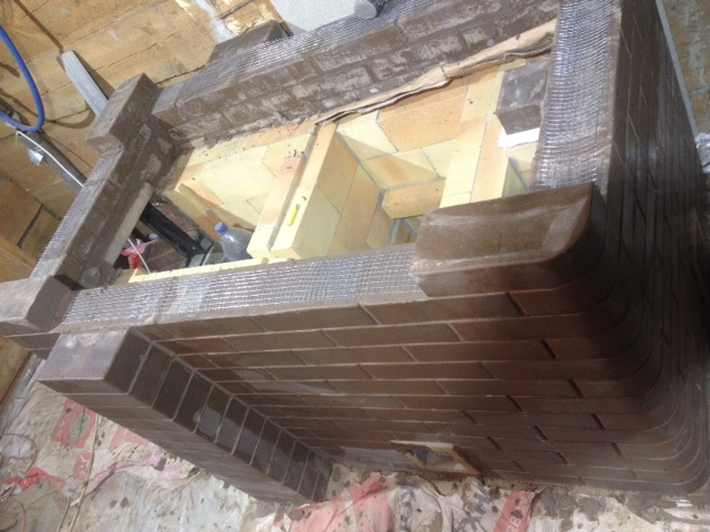

Врезали в шамот литье посадили через каолин вату заложили 80 кг камня профирит в закрытую каменку. При первом запуске настил подымливал немного щели в кольцах замазали герметиком высокотемпературным . Сверху на плиту накидали немного камня кг 30-40 прикрыли немного жесткое излучение с метала . На днях будем тестировать с градусником и с хорошими дровами в первый раз больше двух закаладок не решились делать так как много было воды в ней после зимы. Камни пока верх в саже но в районе перевала края выгорели . Как говориться ждемс полной отделки результат скину быть или не быть этому чудо агрегату . Весельчак

Я правильно понял, я ты пропустил пламя между перекрытием и варочным настилом в широком канале 6 см и на верх закладки. Выход внизу в трубу. Вверху прямой ход.
По проекту вроде хотел по другому.
СообщениеДобавлено: Вт 20 Июнь 2017, 10:51 Ответить с цитатойВернуться к началу

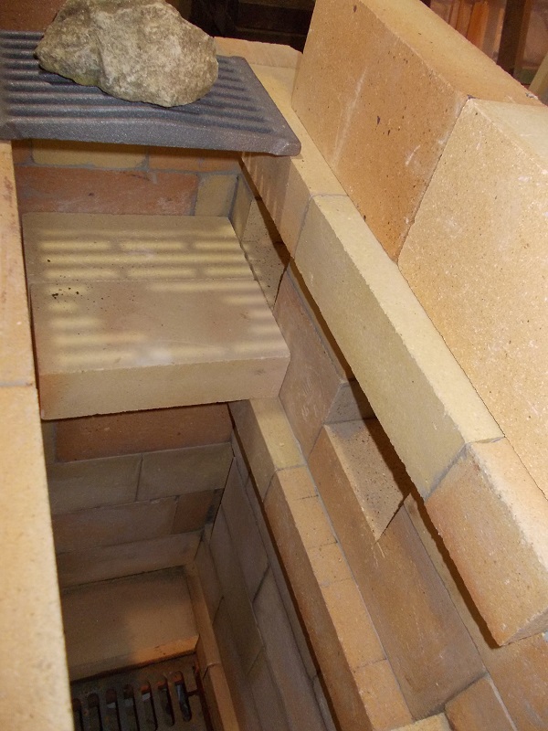

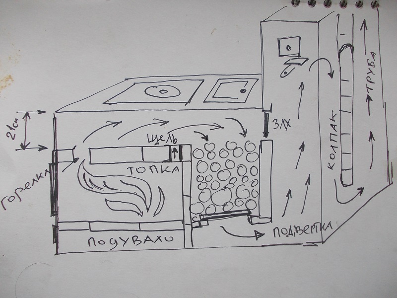

Общие понимание что по факту получилось как на обращенке . Между плитами перекрытия топки типа ПодЪ и чугунным настилом буфер некий расстояния примерно 18-21 см по этому и поднято высоко( 15-16 ряд ) в отличие от печи рамунаса . Небольшая сложность возникла в перекрытие настила и дверки для пара ,по уму там должен быть единый общий настил который перекрывает всю площадь квадрата ниши чтобы не было подсоса щелей герметичность надо добиваться короче . Надо заказывать у токарей кузнецов или как мы колхозить по месту .Саму горелку расширили до 10 см так как при открывании дверки при закладки дров шел выброс немного дыма . После регулировки и небольшой протопки на открытой ЗЛХ дым протягивает и через колпак щитка думаю и камни нагреются

У тебя под сводом каменки, на пути движения газов, еще и перемычка, которая будет тормозить газы и направлять их вниз, минуя закладку ...
СообщениеДобавлено: Вт 20 Июнь 2017, 11:47 Ответить с цитатойВернуться к началу
Полностью с вами согласен самое слабое и теплонапреженное место в печи пока там стоит плита из немецкого шамота 4 см будет работать думать над этим узлом
Плита и дверка снимают много тепла в дымовых газов идущих в каменку -камни трудновато будет прожечь от сажи и из-за этих теплопотерь и в топке не будет создаваться достаточно высокой температуры сжигания. Нужно создать условия в топке такие -чтобы в конце протопки дымовые газы выходили из топки с температурой не меньше 600гр. - для выжигания сажи на камнях. Ведь сразу же за перевалом падение температуры резкое градусов на 200 падение а внижней части каменной закладки и на 300гр падение. Сажа не выгорит.
СообщениеДобавлено: Вт 20 Июнь 2017, 22:37 Ответить с цитатойВернуться к началу
Виктор это понятно все правильно говоришь так и есть , но для этого и сделали что бы подтвердить . Человеку объяснили с этой закрытой каменкой по серому результат непредсказуем 50 на 50. Будет работать хорошо нет у него есть запасной вариант по белому камни на настиле щиток как утилизатор мы там для этого еще задвижку воткнули промежуточную ( резервный вариант ) . Спасибо что следишь не проходишь мима твоя критика полезна всегда прислушиваюсь . Это точно не тот случай где жигули по цене мерседеса продают . Laughing Shocked

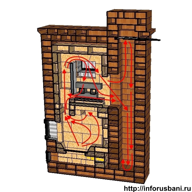

Пламенные печи особенно подчеркну ПОДОВЫЕ в последние время все больше волнуют людей самостройщиков сделать для себя своими руками. Вот такие забавные картинки присылают по почте . На втором фото изображена схема семейной банной каменки в небольшую парилку с потолками 180-190 см к подключение к коренной трубе на основе ПДА и пламенной . Стоит задача разработать концепт в живую до весны . Наверно начну с сводчатой перекрыши как сделать и из чего ? Пока в голове возникает образ помпейки с ее полусферой.

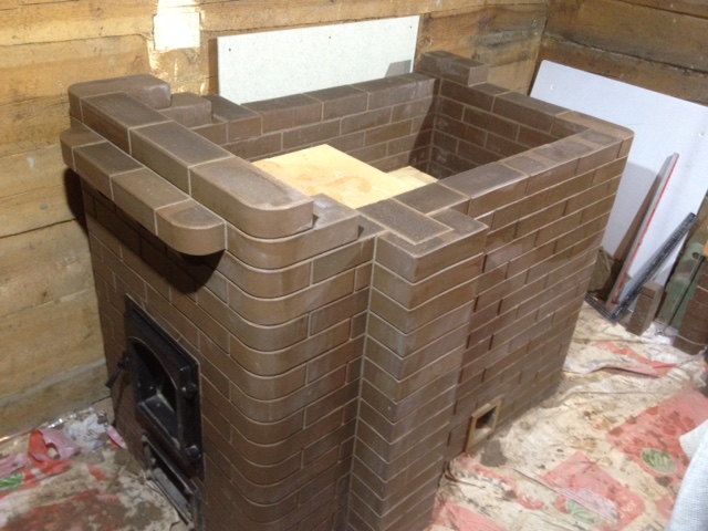

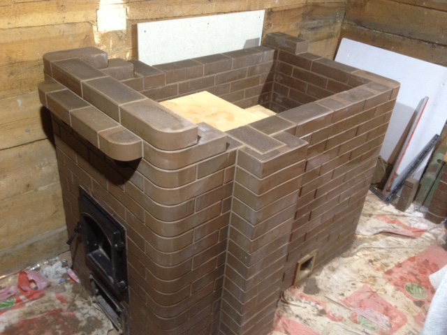

Здравствуйте уважаемые гуру! Сложил банную печь, за основу взята порядовка Чернявского А., что на 3 странице. Печь 3.5х3.5, подача вторички совмещенная с первичным воздухом, газослив один на 3/4 кирпича. Печь просушил, загрузил камень 60кг, пробная топка 3 закладки по 9кг, время топки 3.5 часа, сажа выгорела, камни слегка светятся. Но смущает, что не правильно заложил камни. Дело вот в чем, камни загружал так, чтобы не закладывать газослив, т.е. поток газов проходит не через камни, а облизывая их. Может надо было использовать весь объем каменки, но с разряженной закладкой камней, чтобы газы проходили через них прогревая весь объем?
СообщениеДобавлено: Вт 17 Апрель 2018, 11:44 Ответить с цитатойВернуться к началу
Рад за вас !!! А что вас не устраивает попариться удалось ? какая температура в парной ? Варианты пламенной печи есть разные 1) выход хайло с боку рядом с закладкой камня 2) выходы под закладкой ( обращенка ) Если вы про вариант (2) толкуете то изначально надо напуски делать с стенок на что решетки чугунные лягут на них уже камни , пламя сверху вниз проходит под закладку. Оба варианты рабочие и имеют право на жизнь чего переживать то .Иль какая часть сажи по вашему в камере не выгорела полностью?

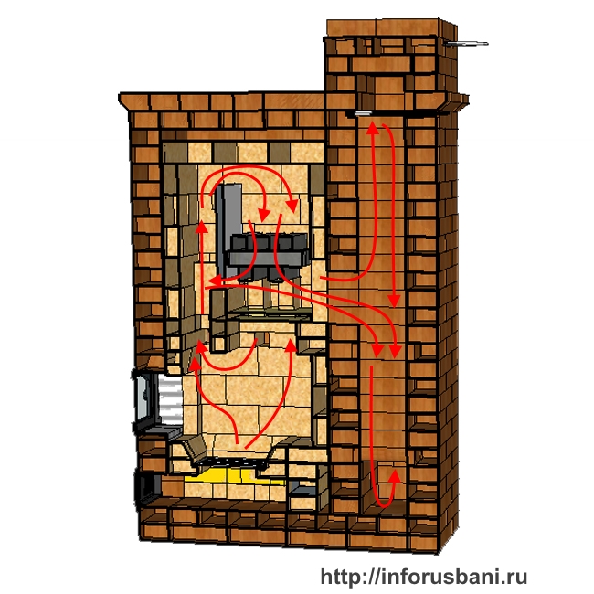

Еще раз картинки для понимания многие путают эти схемки взяты с другого ресурса .Разница небольшая по сути многие бояться что на пламенном прогреве пламя по косательной пролетает мимо весь нагрев в хайло ---это не так . Еще один момент загрузка по массе камней , типа на обращенке камней больше влазит значит и жара и пара больше . Хотя по факту каменная закладка примерно одинакова с учетом подъема решетки при одинаковом размере самой печи . Все понятно у вас вариант как тут картинка 2 . Тут причин много может быть надо подумать . Twisted Evil

Подобная тема на форумбанях была там человек с пламенной на обращенку переделал прогрев лучше стал по его мнению . Такой размер банной печи 3.5 на 4 кирпича по проекту Саши Чернявского делал пару раз все отлично работает но только на обращенке. Но на меньшую площадь парной где то 2 на 1.5 метра с учетом что в парной три стенки выходят. Мне чем такой конструктив нравится такие банные печки отлично для семейных-дачных бань небольших подходят . При потолках обычно 2-2.10 см а то и иногда и меньше из того что выходы газосливы ( хайло) ниже выходят в колпаке, канал подъемный над ним можно увести в теле печи . И боровок не надо делать как фильтрующей типа БИК объединения делать над задвижками летнего и основной . Это большой плюс ну по нагреву . Единственное как на фото внизу такой размер печи по фасаду 3.5 кирпича стараюсь в последние время не делать из за шамотной футеровки на ребро 6.5 см топки и камеры , так как я зазор еще по кругу делаю 3-4 см для металического бондажа и конвекции . Не очень надежно дровами стенки выбивают и нагрузка камней закладки давит сверху всем весом кирпич трещит раньше времени . Стараюсь либо два на ребро или плашмя ставить теплоемкость тоже увеличиваеться из объема шамота .
