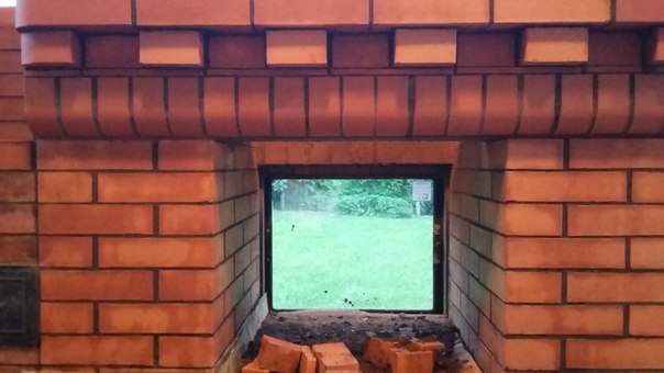

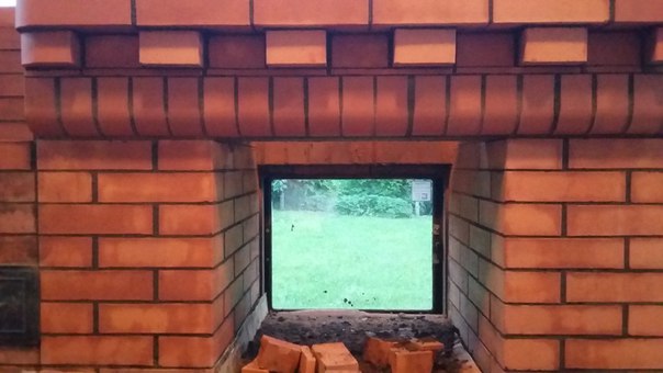

СообщениеДобавлено: Вт 4 Июль 2017, 22:59 Ответить с цитатойВернуться к началу
Виталий Кострюков писал(а):
Так никто и не показал пример открытого камина со стеклянной задней стенкой.
Вот!
 Размер файла:  40.27 КБ
 Просмотров:  710 раз(а)
Сообщения: 6760
СообщениеДобавлено: Ср 5 Июль 2017, 09:38 Ответить с цитатойВернуться к началу
И что это? Камин? Тоннель какой то.
СообщениеДобавлено: Ср 5 Июль 2017, 15:50 Ответить с цитатойВернуться к началу
Окошко Smile

Петя789
Зарегистрирован: Ср 12 Октябрь 2016, 11:26
Сообщения: 41
Регион: Россия
СообщениеДобавлено: Чт 6 Июль 2017, 02:52 Ответить с цитатойВернуться к началу
Это аварийный выход

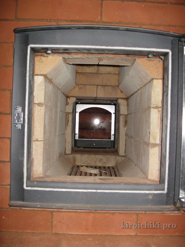

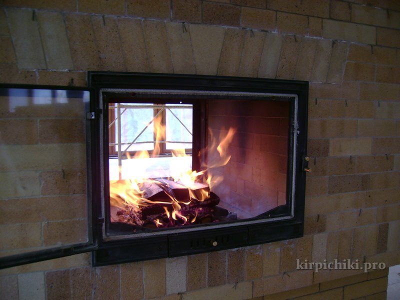

СообщениеДобавлено: Ср 26 Июль 2017, 23:08 Ответить с цитатойВернуться к началу
Smile Бацулин вроде как раньше делал сквозные камины и каминопечи
