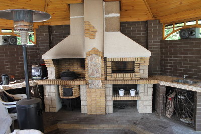

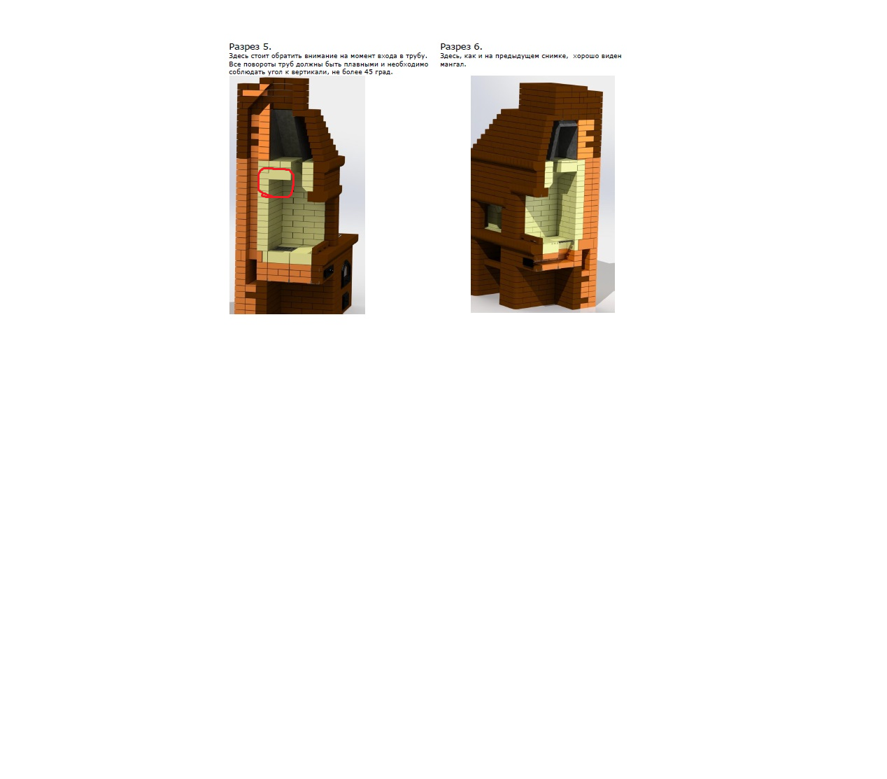

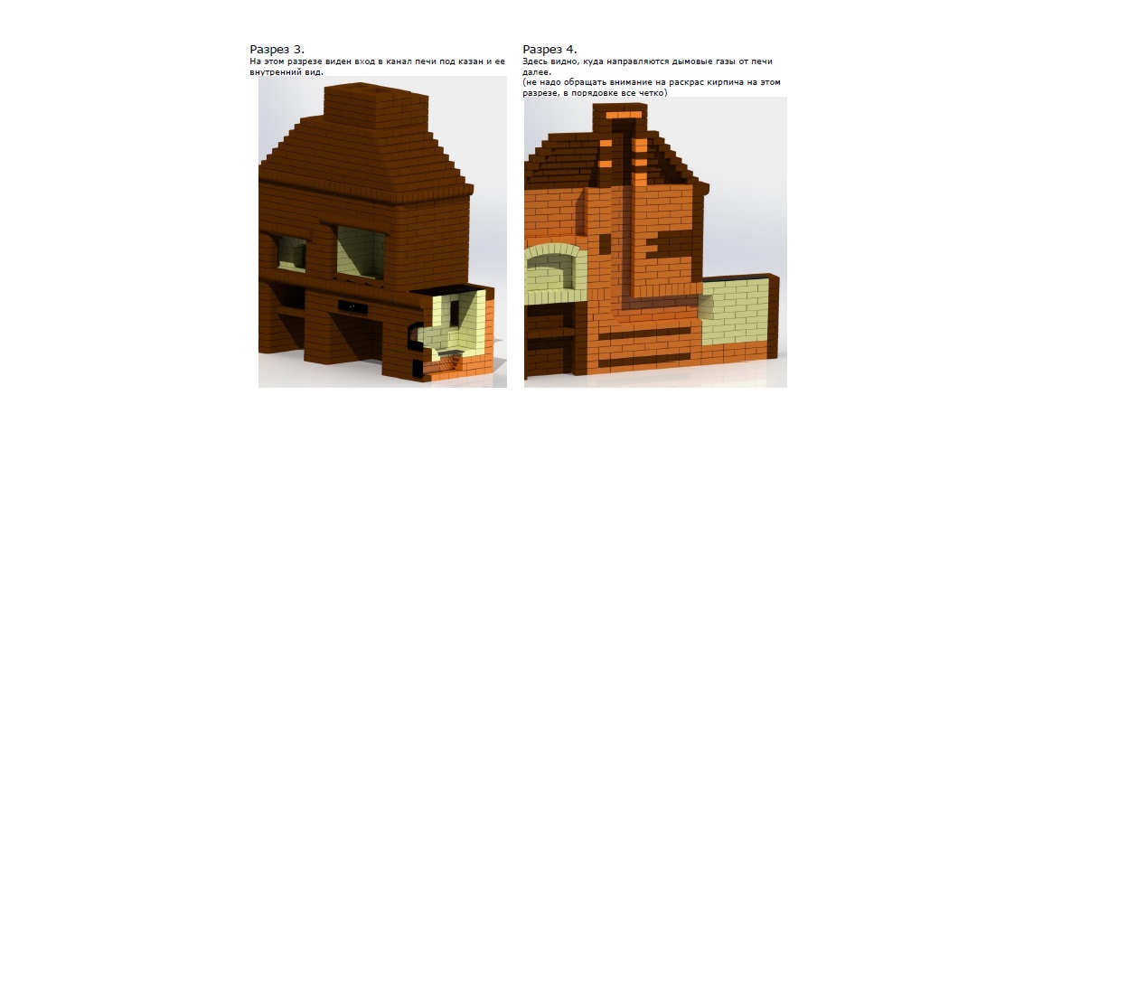

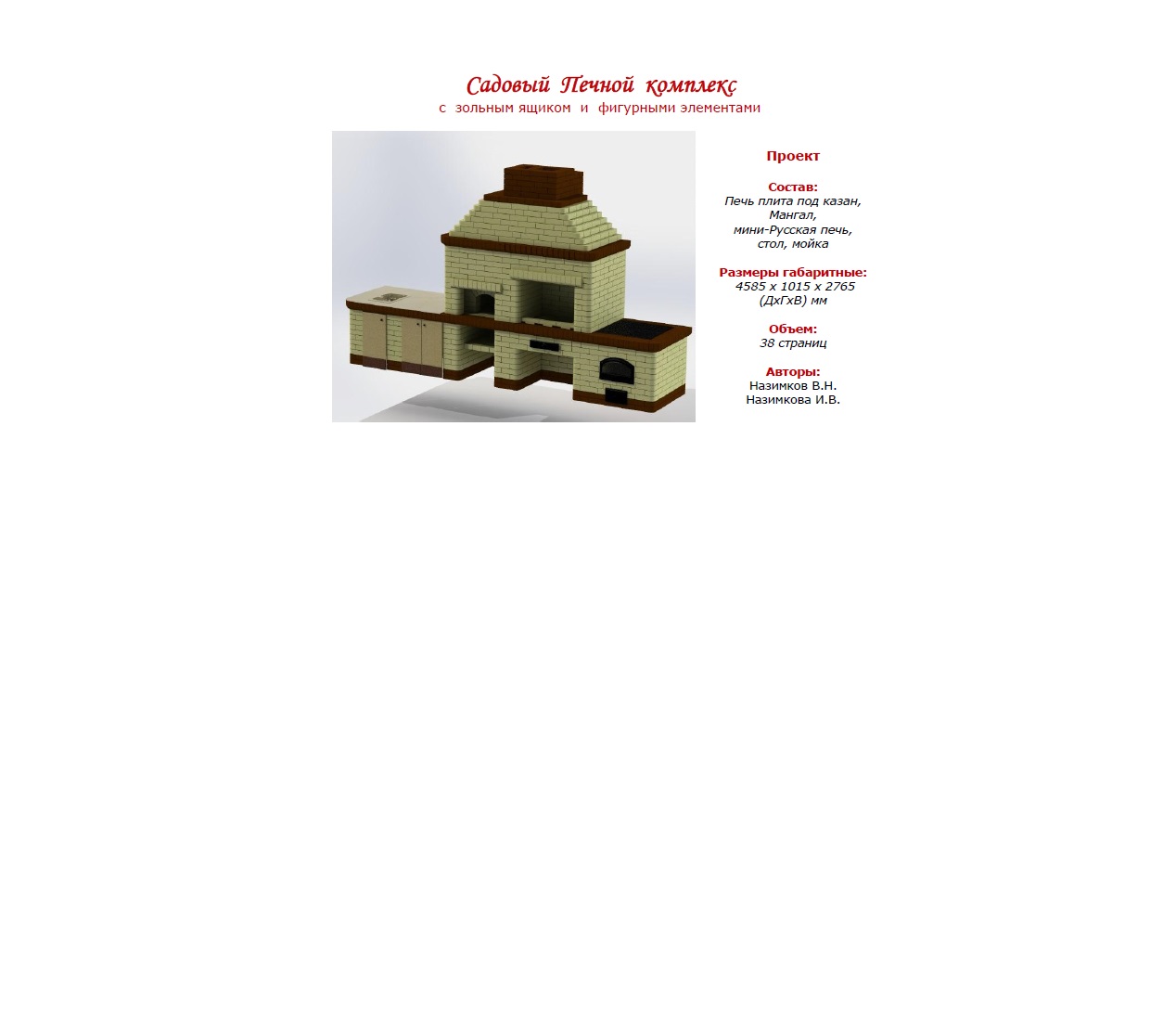

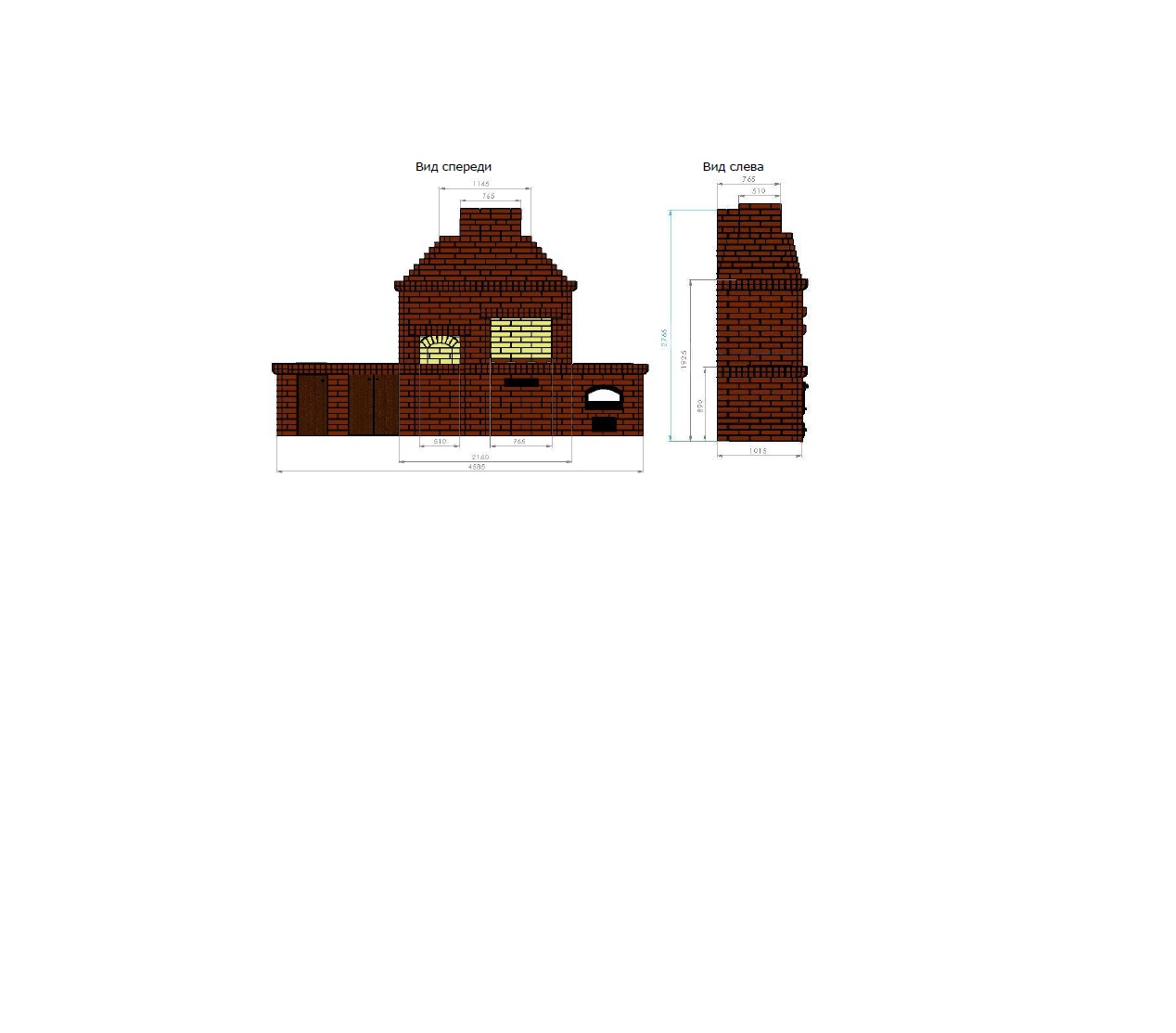

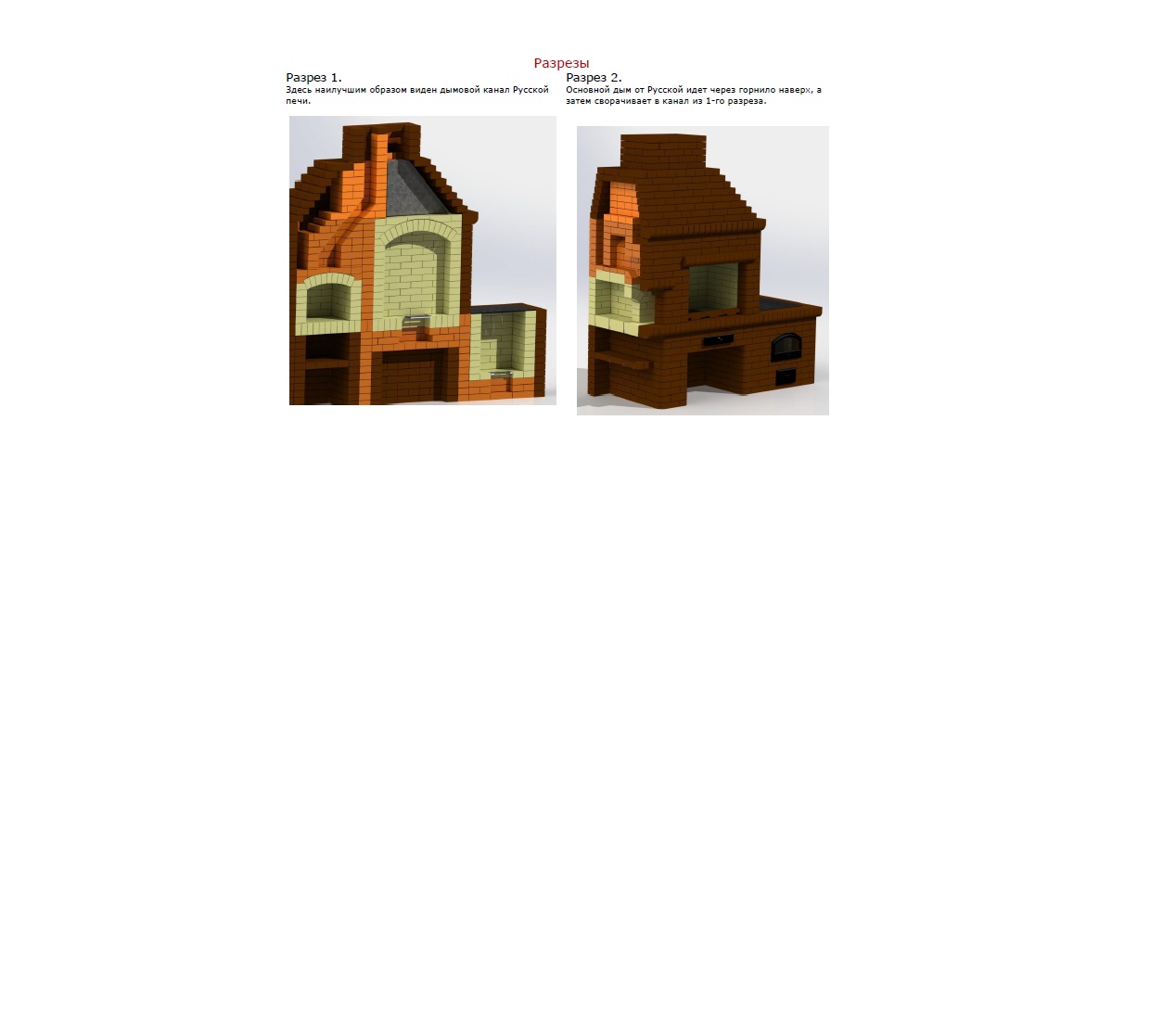

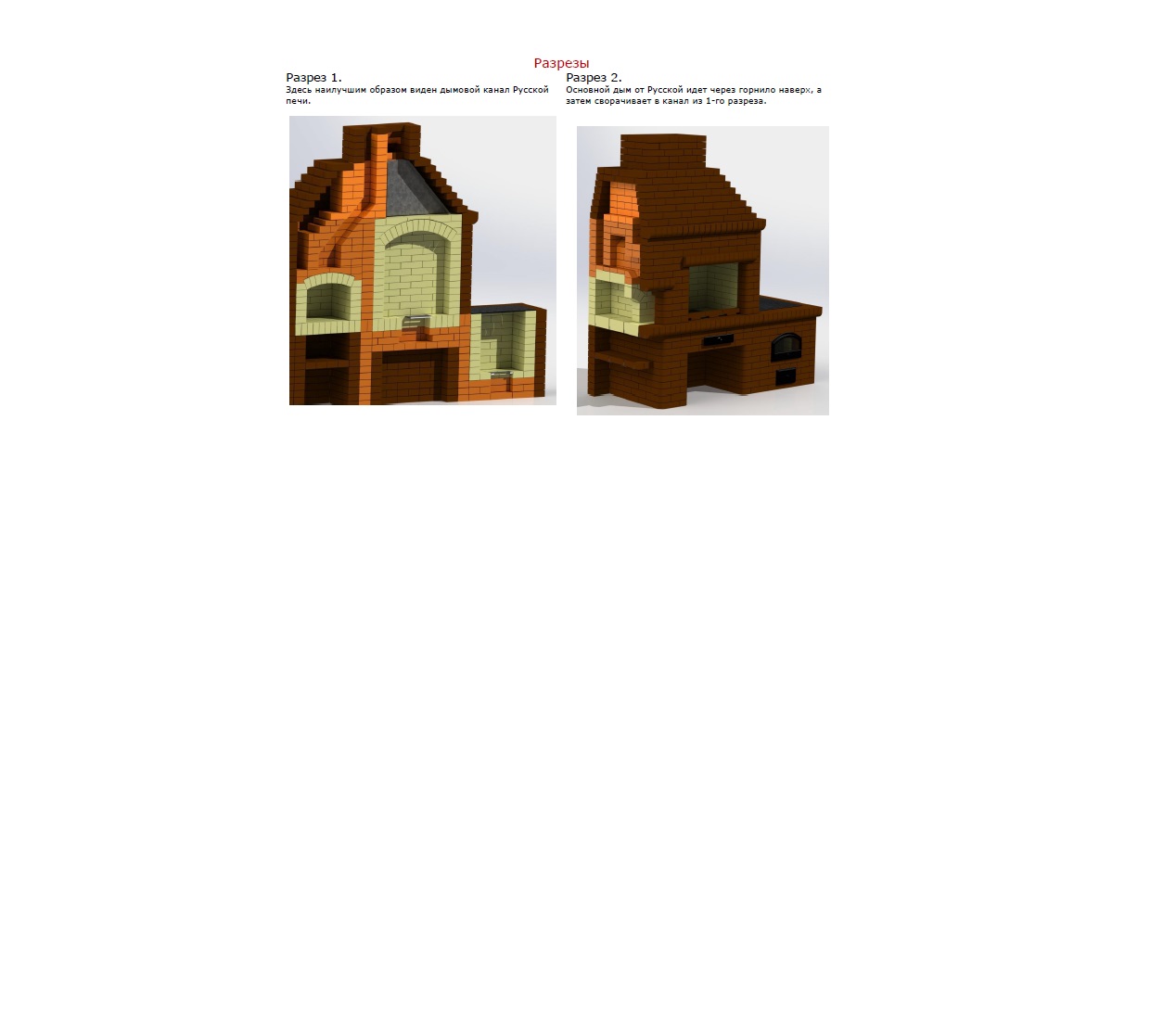

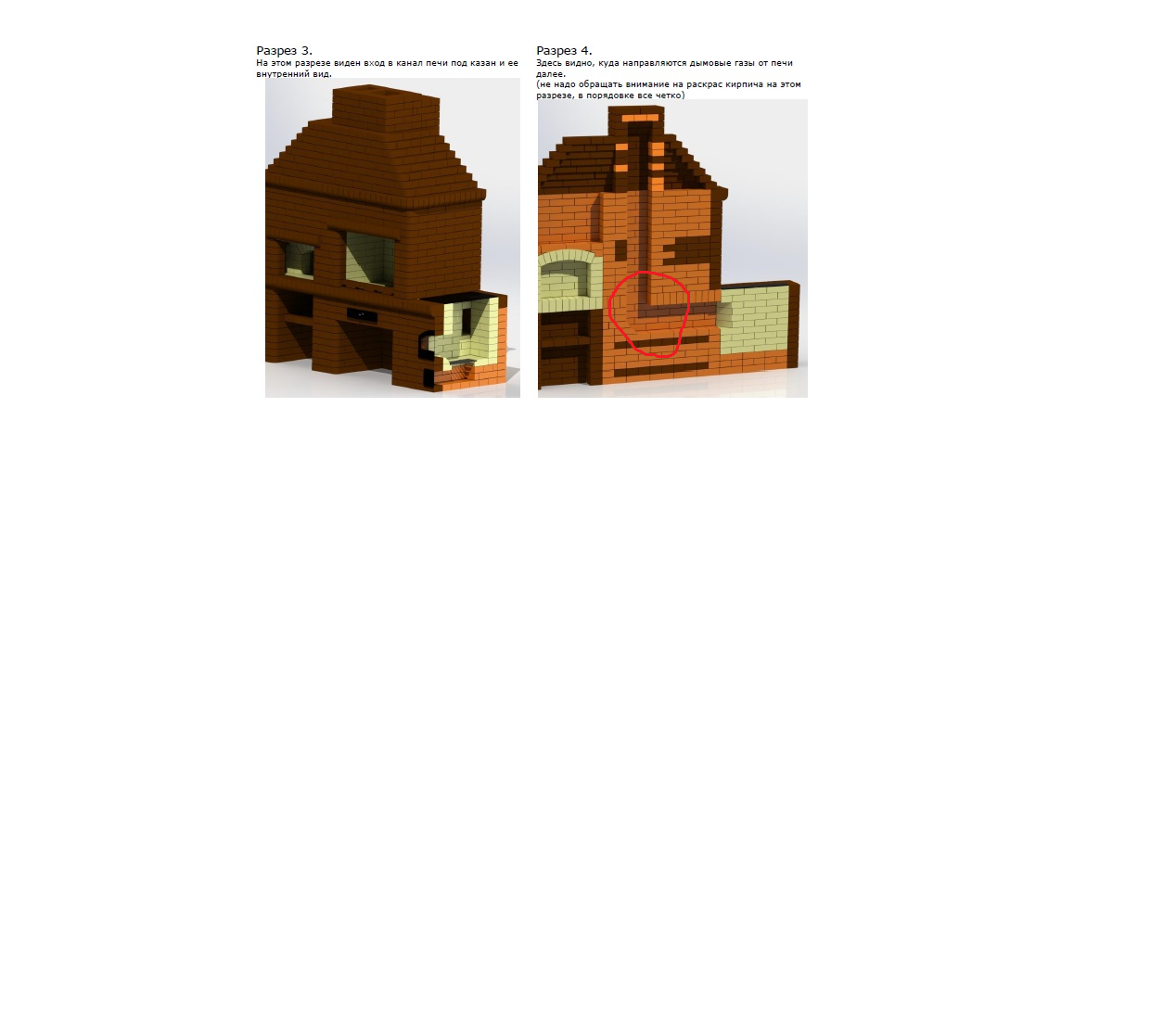

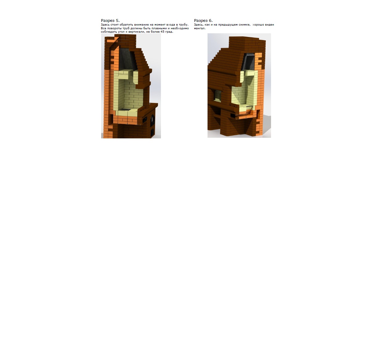

Есть в наличии проект печного комплекса, нужны ваши советы и мнения по поводу работоспособности данного проекта. целиком проект не удается загрузить слишком большой объем, загрузил снимки разрезов сделанных из проекта.

СообщениеДобавлено: Вс 16 Июль 2017, 17:05 Ответить с цитатойВернуться к началу
По этому поводу уже были вопросы на соседнем сайте. Я высказал уже заказчику свое этом свое мнение. Проект сразу видно что проектировал не знающий в печном деле специалист. К примеру так как по проекту особенно верхняя часть то полная чушь. Во обще делается не так как на в проекте. Про казан то же самое. Проект спроектирован для обывателей. Все можно изменить при строительства этого проекта.

Я такой проект для ознакомления уже отправлял гуру Селивану Виктору . Пусть он сам озвучит свое мнение по этому поводу тут, что бы не повторять то же самое. Во общем я так понимаю заказчик или ищет по дешевле или просто все равно что построить. В переписке я уже спрашивал конкретные действия по стройке этого комплекса у заказчика или это были Вы или кто другой не знаю, но так и не получил внятного ответа.

Дак и стройте сами по этому проекту. Если уж такие все знающие. Мне вот достаточно было прослушать мнение Селивана Виктора где очень субъективно высказал свое мнение по этому проекту. Но он пока еще сюда не заходил. Думаю зайдет кину ему ссылку.

Василий -по порядку обоснованно объясню.
Очаг с плитой -это варочный очаг для кастрюль и сковородок. Под казан не годится -хотя многие печники такие очаги называют очагами под казан. Вывод -это не очаг под казан это очаг с варочной плитой.
Мангал -колосник там не нужен. Вижу просто сборную "солянку" из разных конструкций. Тех.решение по мангалу заимствовано из опубликованных моих проектов в книгах -называется духовая печь мангал. Но заимствование туповатое. Если над топкой стоит свод вместо газового порога -свод создаёт большое сопротивление выходу дымовых газов из топливника мангала. В моих тех.решениях -высота проёма портала по этой причине не более 28-35см -тогда будет нормальная тяга. В данном проекте 7 рядов -49см.-будет дымить нещадно. Свод нужно убирать. Металлический дымосборник добавляет минусов. Он будет сильно переохлаждать дымовые газы -его надо утеплять.
Мини русская -только она будет работоспособна и в ней можно будет готовить. И работать будет нормально. Но если дым идёт из неё по внутренней части лицевого кирпича -кладка наружная потрещит. То что трубы не объединены в один канал -это плюс.
Мини -русская сделана по мотивам Валентина Стрибука.
Топливник с плитой работоспособен- но не под казан. А остальное зависит от мастера -тот кто будет строить. Тонкости в проекте не указать -нужно применение правильных технологий кладки. В данном случае если комплекс развалится -это будет вина не проектировщика -а печеклада -если не бдет авторского надзора проектировщика.

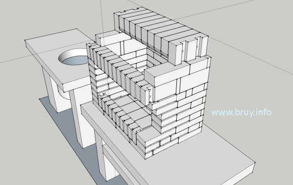

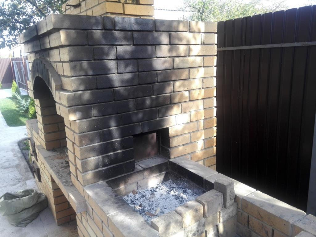

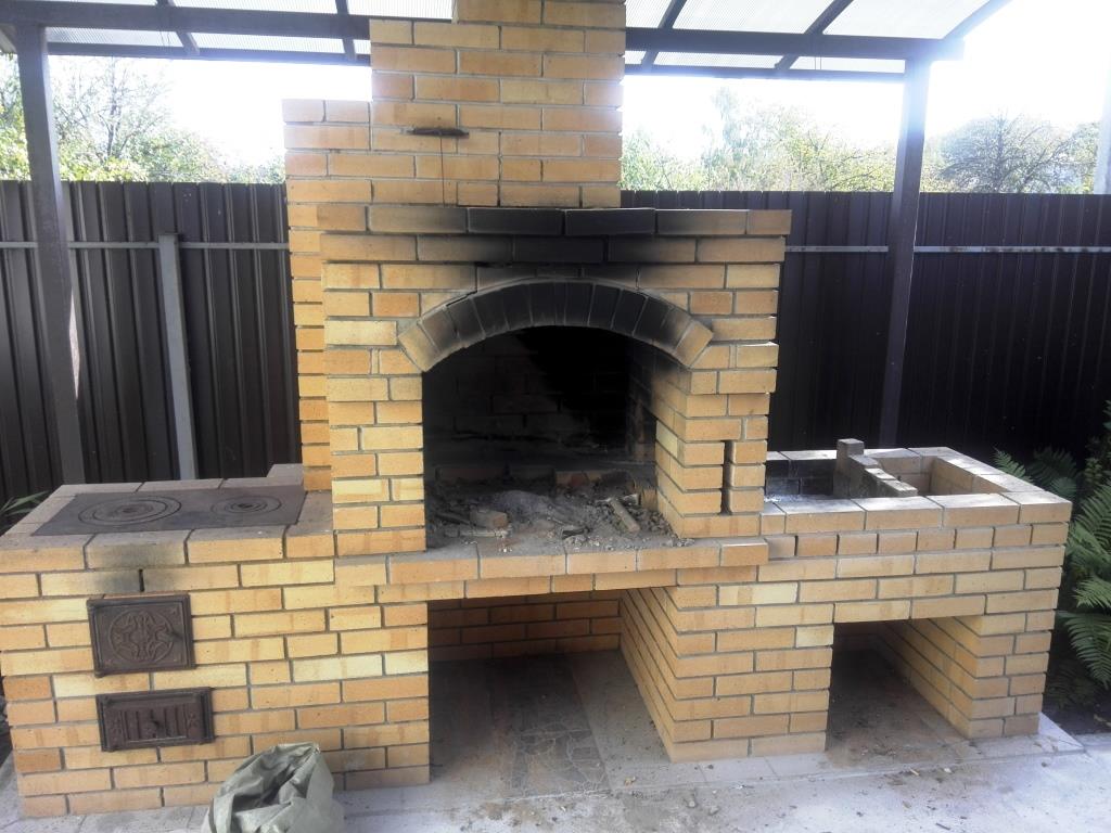

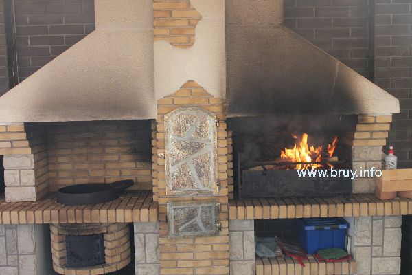

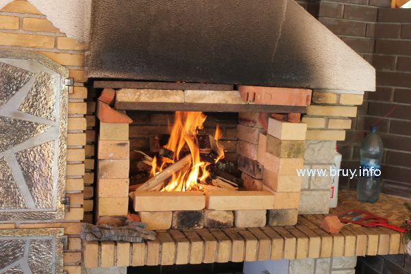

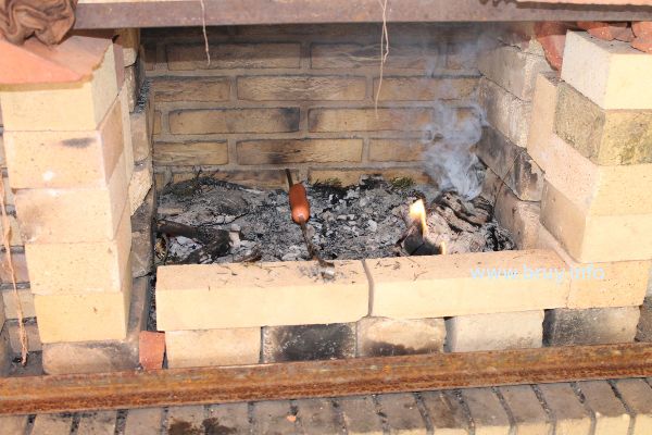

. Если над топкой стоит свод вместо газового порога -свод создаёт большое сопротивление выходу дымовых газов из топливника мангала..
Виктор ни один раз лечил уже готовые мангалы "имплантацией" зуба. Зуб в виде балки или свода(арки). Все прекрасно работает и в каминном и в мангальном режиме. Что я не так делаю? На фото, рисунках крайняя работа.
Нутрянка.
 Размер файла:  34.89 КБ
 Просмотров:  963 раз(а)

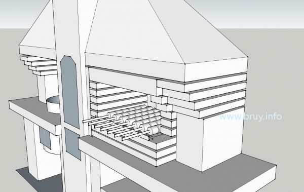

Сделал несколько вариантов проекта, заказчик выбрал такой.
 Размер файла:  32.74 КБ
 Просмотров:  867 раз(а)
Вот так дымил мангал когда я его увидел в первый раз
 Размер файла:  44.03 КБ
 Просмотров:  864 раз(а)
Valentin
Сообщения: 308
Регион: Сергиев-Посад
СообщениеДобавлено: Вт 18 Июль 2017, 08:51 Ответить с цитатойВернуться к началу

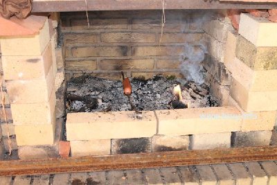

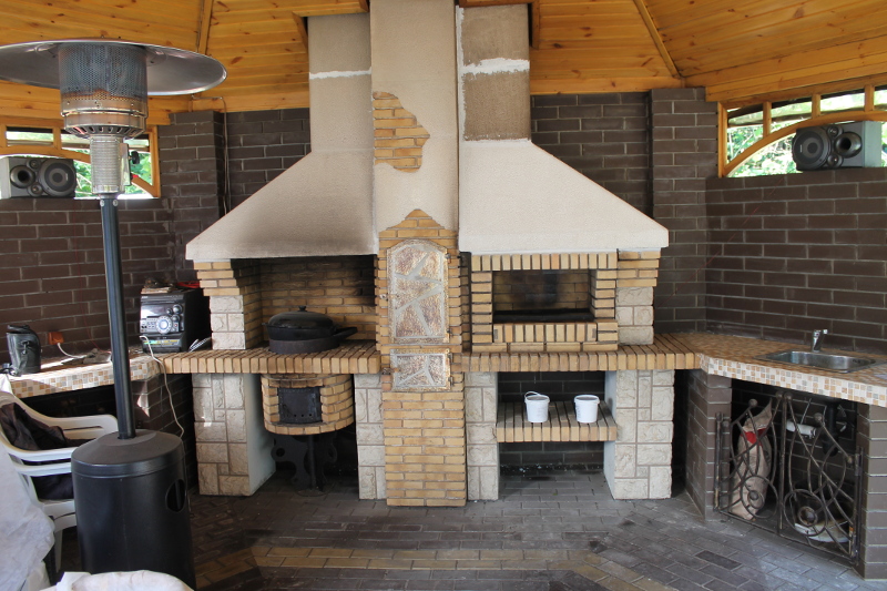

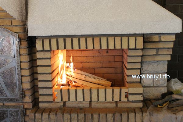

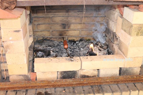

Заказчик очень сомневался в правильности моего решения, хотя я численно решал задачи газодинамики. Сделал физическую модель и испытал её в каминном и мангальном режиме. См. фото не дымит!
 Размер файла:  52.81 КБ
 Просмотров:  850 раз(а)
 Размер файла:  54.96 КБ
 Просмотров:  845 раз(а)

Результат, первая протопка, еще до конца не отмыли, оставшиеся угли тоже не дымили. Ну и готовый результат.
 Размер файла:  263.79 КБ
 Просмотров:  897 раз(а)
 Размер файла:  49 КБ
 Просмотров:  873 раз(а)

Валентин результат положительный получился в результате уменьшения проёма портала -это как раз оптимальное сечение проёма портала -я так постоянно делаю. Обратите внимание на мои фото в соцсетях. Вредких случаях большие и высокие порталы.Газовый порог в виде прямой перемычки играет второстепенную роль.Да и высоко перемычка,в вашем случае газовый порог, -она не оказывает негативного влияния на тягу. Так то у вас положительноу тех.решение.Пока нет времени открыть тему -чем отличается камин от мангала либо от барбекю. Тут одни из активных пользователей и дающие здесь обываттелям "умные "советы -не видят никакой разницы.

[quote="Селиван Виктор"]
Спасибо. Не уменьшать портал было нельзя, это не новая печь, это - ремонт существующего покупного изделия, сечение дымохода 300 кв. см. Очень хотелось бы услышать Ваше мнение что такое правильный мангал и камин. Если расскажите, я обсчитаю.
Могу добавить, что в моей конструкции балка не только работает как дымосос из-за разряжения, создаваемого в результате увеличения скорости дымовых газов, но и как свод- греет шашлыки сверху. Делал прикидку и испытал на физической модели. Если уменьшить высоту портала на 100 мм, то можно разогнать температуру пода и свода до 430...480 град и печь нормальную пиццу. . Жаль заказчику это не нужно.

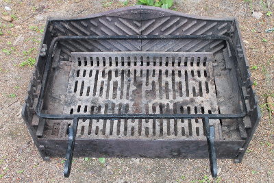

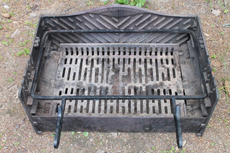

Для любителей мангалов из металла прилагаю фото чугунной вставки (коктальницы), входящей в комплект поставки печного комплекса "Трио" от barbecue.ru . Оценки показывают, что в ней было приготовлено примерно 200 шашлыков на дровах.
Разрушение в результате термических нагрузок чугунной коктальницы от barbecue.ru после 200 топок.
 Размер файла:  360.41 КБ
 Просмотров:  844 раз(а)

Валентин, скажите, до какой температуры разогревается Ваша "Балка-Свод"? То, что она участвует в изменении скорости потока - понятно. Не вопрос. Но она ведь при этом ещё и находится в зоне повышенного давления, а значит обдувается. А раз обдувается, значит активно охлаждается. Как же она тогда "печёт"?
