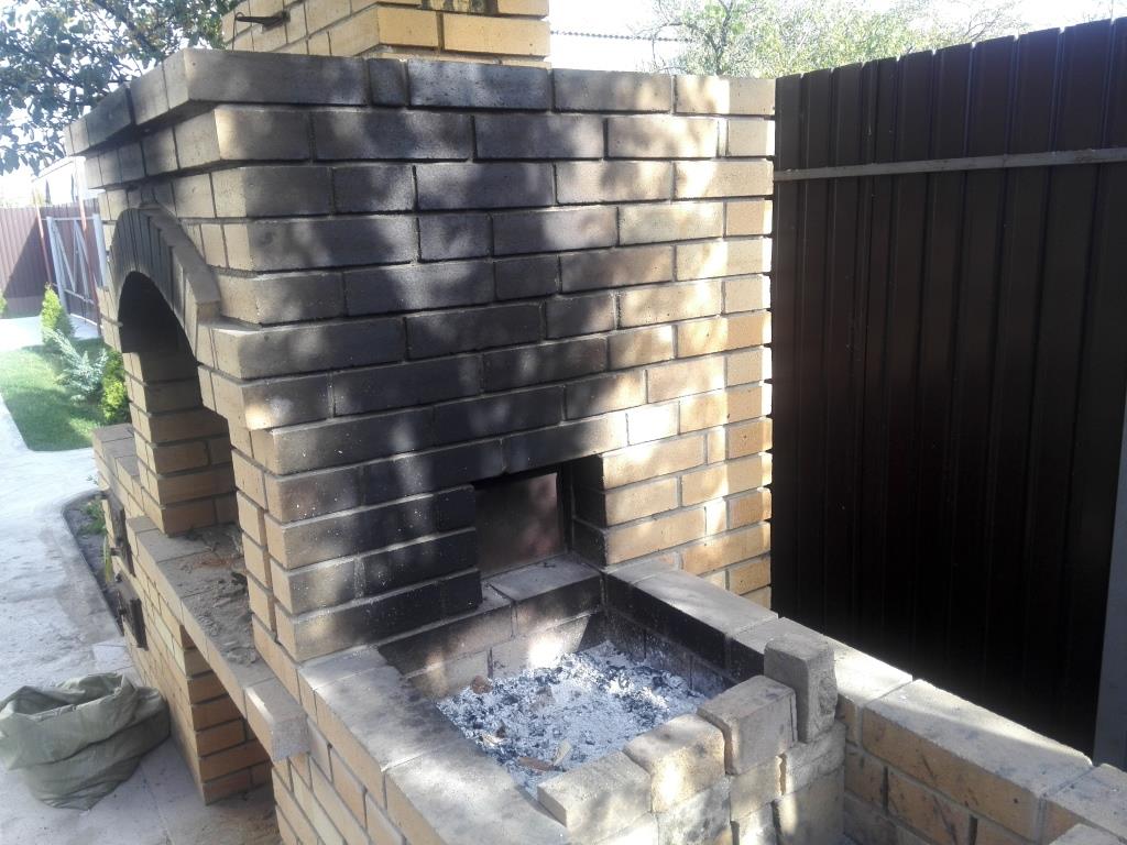

Valentin
Сообщения: 308
Регион: Сергиев-Посад
Добавлено:
Вт 18 Июль 2017, 08:48
| Селиван Виктор писал(а): |
| . Если над топкой стоит свод вместо газового порога -свод создаёт большое сопротивление выходу дымовых газов из топливника мангала.. |
Виктор ни один раз лечил уже готовые мангалы "имплантацией" зуба. Зуб в виде балки или свода(арки). Все прекрасно работает и в каминном и в мангальном режиме. Что я не так делаю? На фото, рисунках крайняя работа.

| Вот так дымил мангал когда я его увидел в первый раз |

Valentin
Сообщения: 308
Добавлено:
Вт 18 Июль 2017, 08:51
Заказчик очень сомневался в правильности моего решения, хотя я численно решал задачи газодинамики. Сделал физическую модель и испытал её в каминном и мангальном режиме. См. фото не дымит!

Сообщения: 6804
Добавлено:
Вт 18 Июль 2017, 22:07
| Valentin писал(а): |
| Результат, первая протопка, еще до конца не отмыли, оставшиеся угли тоже не дымили. Ну и готовый результат. |
Валентин результат положительный получился в результате уменьшения проёма портала -это как раз оптимальное сечение проёма портала -я так постоянно делаю. Обратите внимание на мои фото в соцсетях. Вредких случаях большие и высокие порталы.Газовый порог в виде прямой перемычки играет второстепенную роль.Да и высоко перемычка,в вашем случае газовый порог, -она не оказывает негативного влияния на тягу. Так то у вас положительноу тех.решение.Пока нет времени открыть тему -чем отличается камин от мангала либо от барбекю. Тут одни из активных пользователей и дающие здесь обываттелям "умные "советы -не видят никакой разницы.
