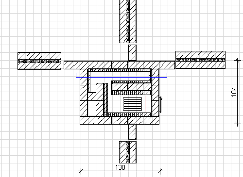

Добрый день, уважемые печники.
Если не трудно, дайте пожалуйста совет по системе отопления
на базе котла КИК 17.
Дом небольшой, около 80 кв м в 2-х этажах(по 40 кв м каждый)
с простой планировкой.
Думаю поставить котел КИК 17 в середине 1-го этажа без утепления
и с выходом во все помещения, с топкой из прихожей.
Предполагаю отапливать 1-й этаж котлом как обычной печью, без
батарей. А на 2-м этаже сделать разводку с батареями.
Будет ли работать такая схема отопления?
Достаточно ли для 1-го этажа обогрева только от поверхности котла,
или нужно добавлять батареи?

Сергей(Михалыч)
Зарегистрирован: Пт 5 Май 2006, 08:15
Сообщения: 70
Регион: Самара
Добавлено:
Пн 24 Декабрь 2007, 20:34
Если есть дверь на второй этаж (после лесницы), квадратный метор кладки печи отдает 500 ватт, нужно посчитать теплопотери дома с учетом лесницы на второй этаж, тепло будет собираться там у двери, т.е. тут надо считать основательно и не просчитаться иначе придется зимой в сильный мороз топить много и бесполезно, тепло будет на верху а в низу на уровне пола будет холодно.

Александр777
Зарегистрирован: Пн 24 Декабрь 2007, 13:59
Сообщения: 21
Добавлено:
Вт 25 Декабрь 2007, 23:01
Другими словами, Александр, вы предлагаете вместо котла ставить
более массивную теплоемкую печь.
Я бы с удовольствием, мне тоже больше нравится печь, поэтому
и пытаюсь разместить котел в центре дома, чтоб обойтись без
батарей на 1-м этаже. Недостаточно его массива для такой площади?
И как быть со 2-м этажем? Только из-за него и думаю делать котел.
Двухярусная печь слишком сложно для меня, да и хочется
обойтись одной топкой. А других вариантов не знаю...
Владимир Жирнов
Сообщения: 713
Добавлено:
Вт 25 Декабрь 2007, 23:14
| Александр777 писал(а): |
Можно навеху поставить(не на ребро) прямоточный щиток вместо трубы.
Когда внизу печь прогрется, то верх можно ещё догреть открыв(летнюю) задвижку прямого хода. :

Александр777, Ваш домик небольшой. Для его прогрева хватит одной печи плюс конвектора на втором. Можно двух этажную печь, наверху печь будет меньшего размера. Если дом хорошо утеплён, то наверху можно и как пишет В. Жирнов щиток сделать от нижней печи с сиденьем тёплым и т.д. Котёл при таком маленьком размере дома не вижу смысла строить.

Дом не такой уж маленький. А сложность с такой планировкой, на мой взгляд, заключается в том,что при не достаточно большой площади её, площадь делять на несколько комнат. В данном случае сложно добиться равномерного прогрева всех коинат, была 1 комната - это было проще, а по сему котёл удобнее, 2-ой этаж - по желанию, хочешь отапливай хочешь,здесь же можно к.-н. краник поставить, открыл - 2-ой этаж отапливается, закрыл - нет. А так согласен можно и печь поставить, с различной вариацией. Это уже на сегодняшний день вопрос больше метафизический чем физический.

С такой планировкой у Александр777 зачем котёл ? Он же стоимость его ещё не знает. Хотя если делать две печи тут надо думать. Печь она и есть печь. Хочешь топи, хочешь нет. В котле и заливка жидкости и утечки (если что не так тосол в минвату уйдёт будешь всю жизнь тосолом дышать (к слову) и зависимость от электричества. Дизелёк надо прикупать или преобразователь, что бы от аккумуляторов запитать насос если вырубят электричество. То есть котёл удобен, но токма если он нужен.
_________________ +7-921-742-16-92 Услуги печника. Кладка печей, мангалов, банных печей, чертежи
Добавлено:
Сб 29 Декабрь 2007, 13:36
а при чем здесь стоимость
разница между печкой и котлом будет только в стоимости регистра, которая определяется выбором материала
средняя стоимость КИК17 на сегодняшний день в МО 160 т.р (материал, комплектация, работа при трубе 3 метра)
котел делается с обязательной опрессовкой !! после сварных работ
и второе, на такой дом котел энергонезависим

Александр777
Сообщения: 21
Добавлено:
Вс 30 Декабрь 2007, 17:14
Большое спасибо всем за ответы и обсуждение.
Поздравляю всех с наступающим Новым Годом и желаю всяческих
успехов.
Для себя решил что буду делать котел, как и предполагал.
Делать именно так, как говорит Евгений - никакого тосола
и электричества(оно слабое и ненадежное). Обычная водичка с
естественной циркуляцией.
Честно говоря, не особо сомневался в работоспособности такой
системы. Приходилось несколько лет жить в дедовском доме с похожим
отоплением. Там была маленькая плита, длиной не больше метра и
высотой 60-70 см со встроенным котлом в топке. Отапливала большой
одноэтажный дом в 6 комнат без проблем. Причем регистры отопления
были не чугунные заводские, а самодельные из толстых труб(больше
объем воды). Топили как правило 1 раз в день и было нормально.
Если не сложно, помогите все-таки прояснить самый главный для меня
вопрос - можно ли на 1-м этаже обойтись без батарей, отапливаться
только от стенок котла или прийдется делать батареи???
Стены дома керамзитобетон с наружным утеплением. По одному окну
среднего размера в каждой комнате на юг.
Есть мысль добавить к котлу КИК-17 сверху второй колпак
от КИКсП 16 кВт для большей теплоемкости. Идея эта не моя, нашел
в интернете, человек пишет что сделал так и хорошо работает.
