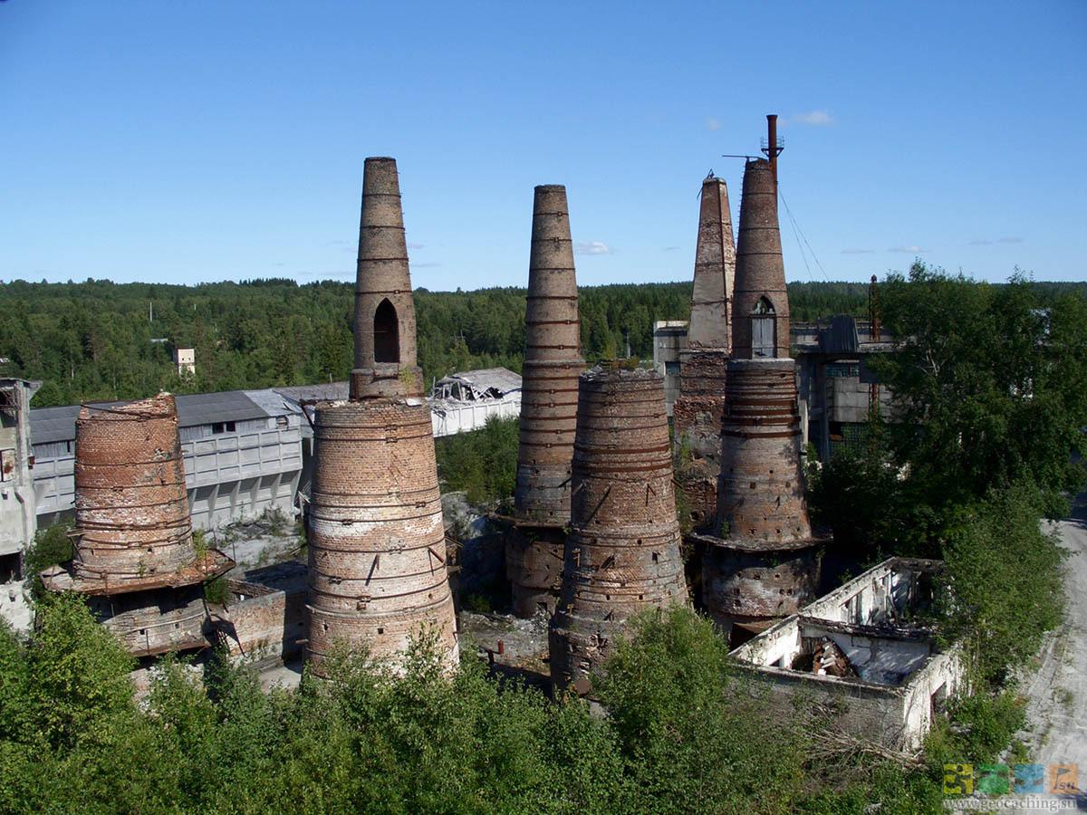

Добавлено:
Пт 21 Июль 2017, 20:38
Точно?

Сб 22 Июль 2017, 13:15
Точно! Эти, промышленные, всегда пирамидальной формы. Иначе упадут от ветра. Речь о трубах бытовых, 5-7метров высотой.
