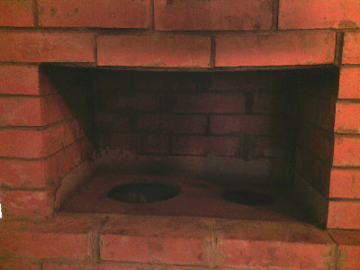

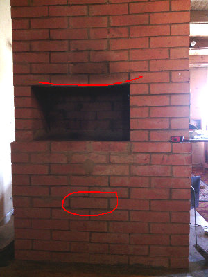

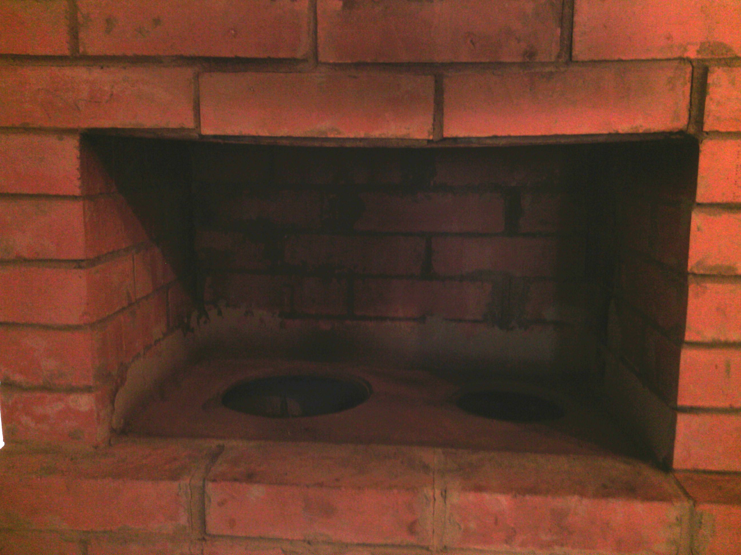

Моей печке пять лет (фото 1,4,5), из них последние три года она в холодный период активно используется, обогревает двухэтажный дом, 105 м2.
Печку делал печник, наверное исходя из того, что в доме не предполагалось постоянное место проживание.

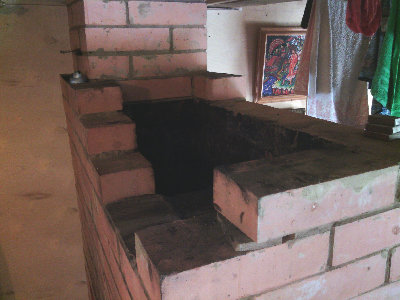

В конце последнего отопительного сезона печка начала немного дымить, пока хорошо не разгорится, дым при открытой дверце проникал в комнату. Я решил её прочистить. Разобрал верх и механическим способом прочистил трубу, вытащил ведра три сажи.

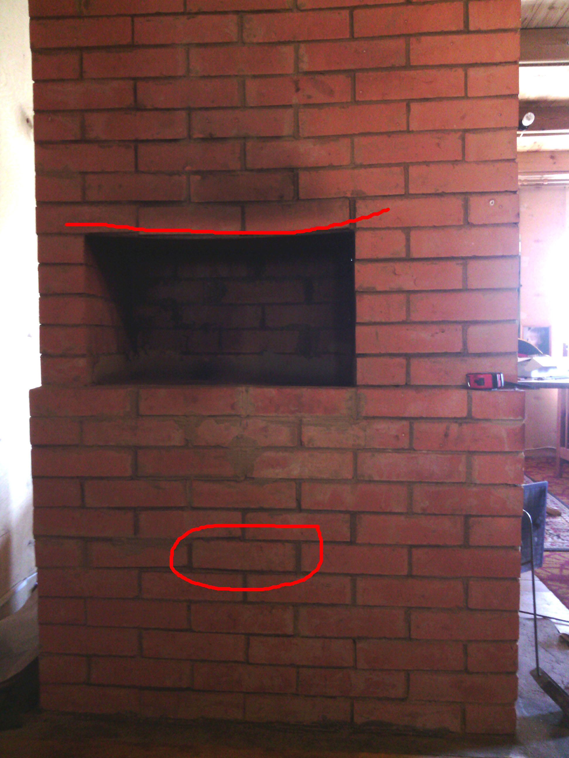

Как оказалось печь без футеровки. Толщина топки в один красный кирпич. Кирпичи внутри топки разрушаются. (вид внутри топки, фото 2) Слева и справа отвалилось по кусочку кирпича. У меня первый вопрос: нужно ли поменять кирпичи или может чем-то замазать изнутри. (кирпич помечен на фото 1)

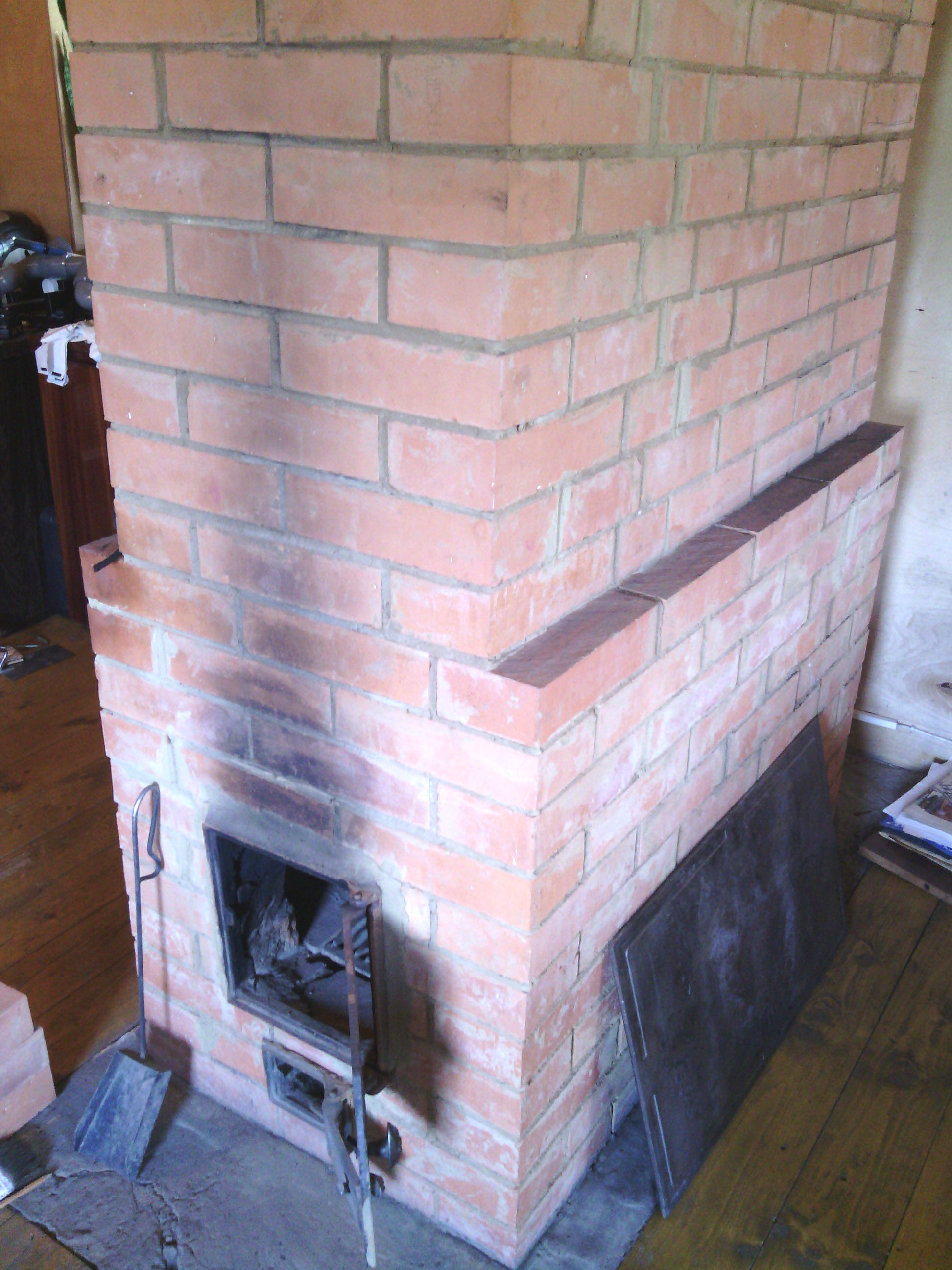

Вопрос второй. Над варочной плитой верх проёма сделан листом железа 3 мм. Он уже немного прогнулся. (фото 7) Насколько это критично?

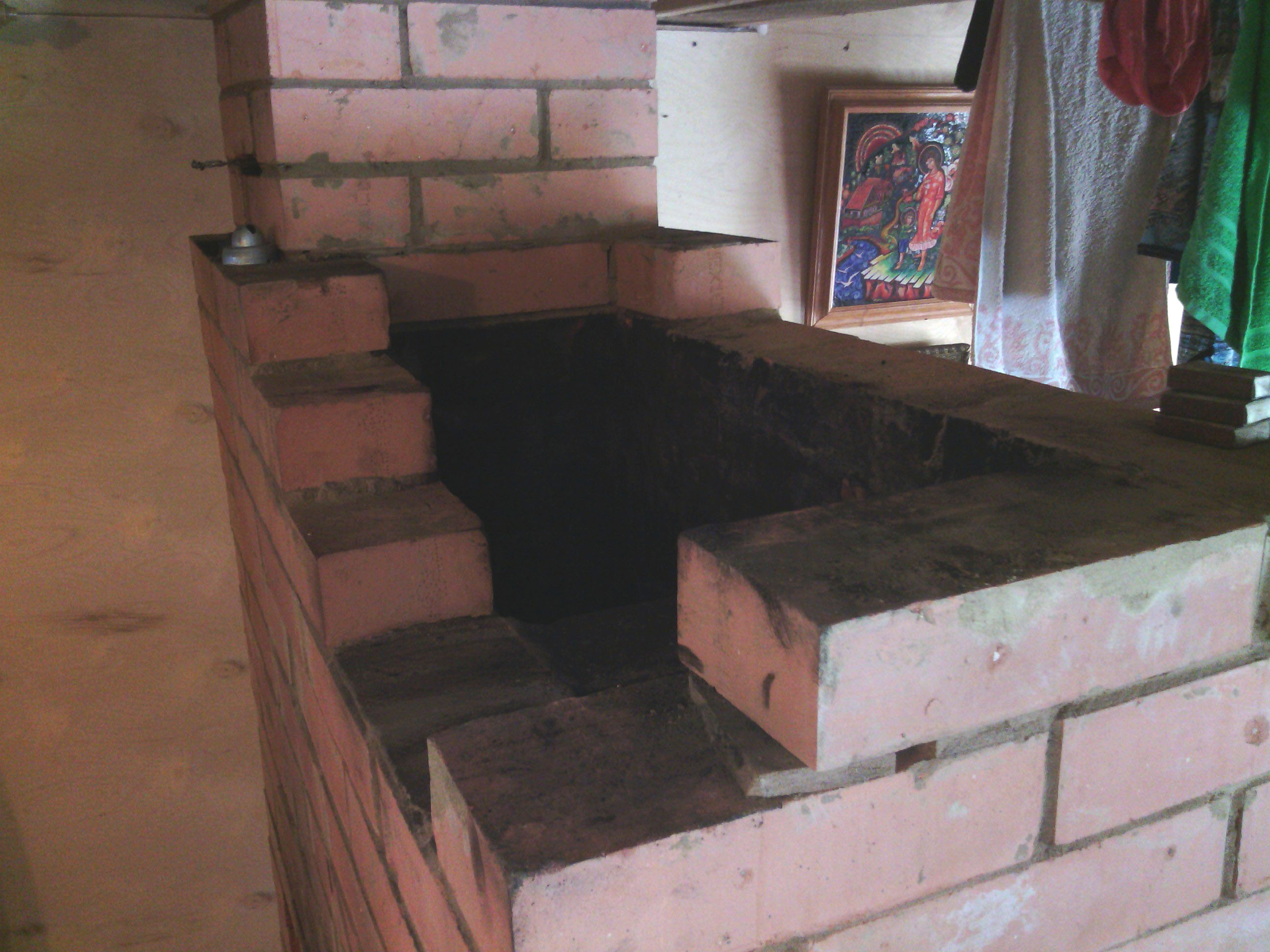

Вопрос три. Сам верх печи был сделан так же листом железа 3 мм. Во время топки он гулял, открывались большие трещины и газы проникали в помещение. Для устранения этого, я на верх листа клал несколько кирпичей. Сейчас я купил чугунную сплошную плиту и хочу положить её вместо старого листа. Правильно ли я собираюсь поступить?
На будущее я собираюсь обратиться к хорошему печнику, чтоб перебрал мне печь по хорошему, но сейчас из-за финансовых проблем буду готовить печь к холодам собственными силами.
Очень жду комментариев специалистов.

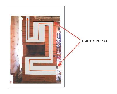

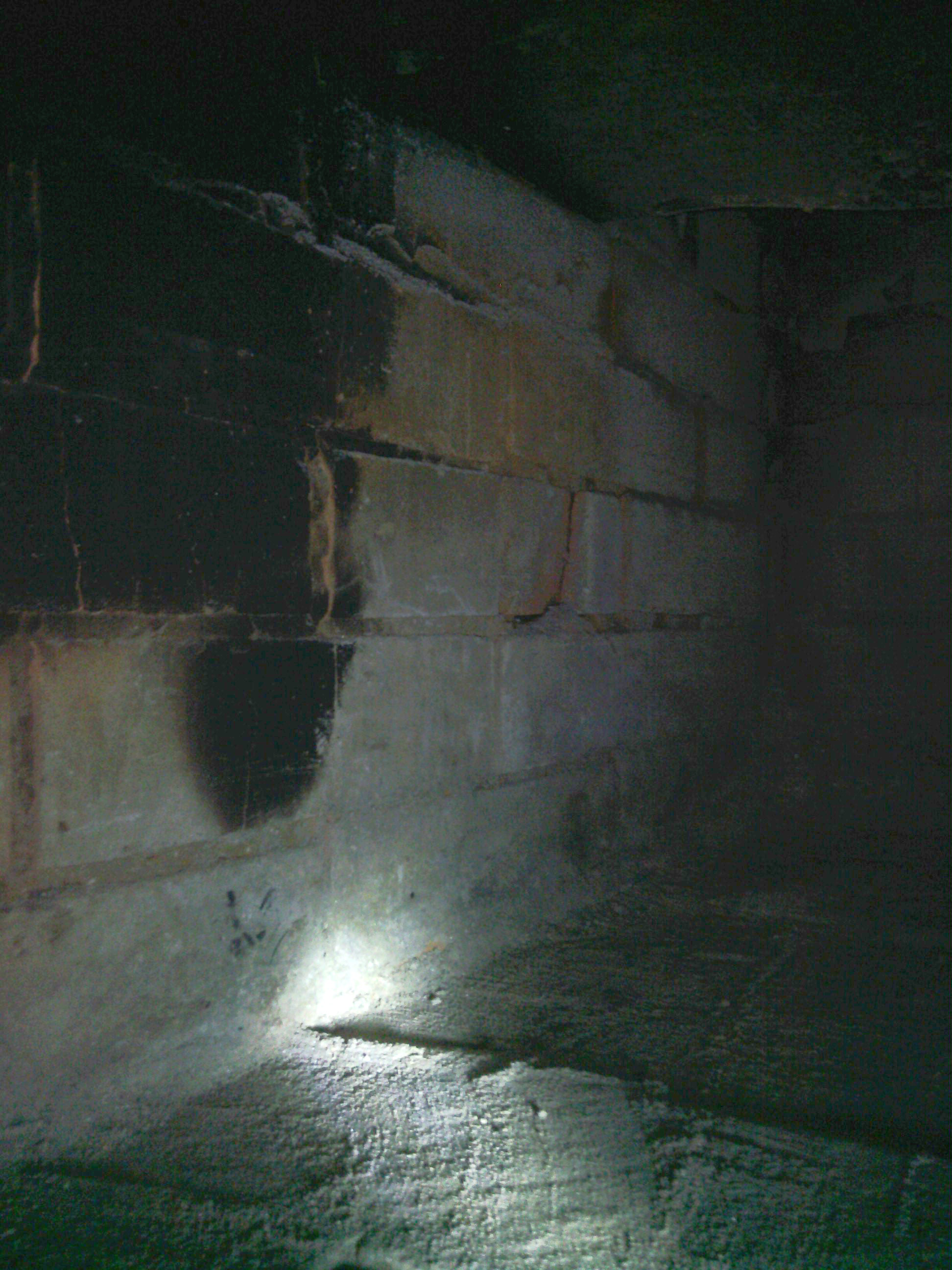

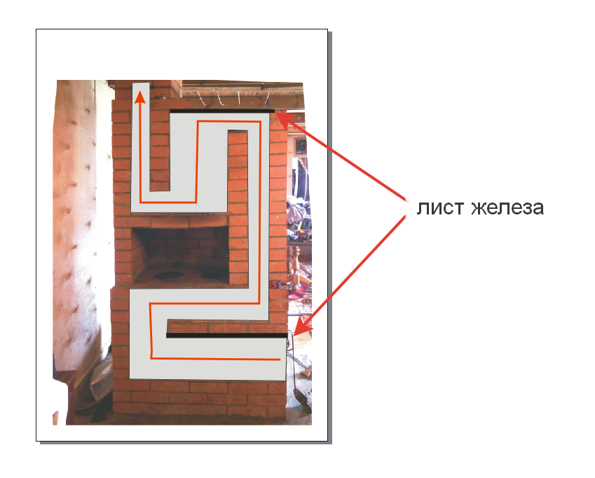

Подробнее про фото 5,там где снято несколько кирпичей это верх печи?,и желательно от руки на листе бумаги,схему движения дыма в дымовых каналох печи нарисуйте.

Топка пока жива. Чтоб зиму пережить, над настилом, через прокладку домкратом отожмите провисшие кирпичи, расчистите швы и заведите уголок 40. Верх надо перекрыть кирпичем, по периметру один ряд задвиньте на 3см внутрь для опоры перекрытия, верхний ряд прогоните тычками, и печь зиму проживет.

Печь слабовата для ПМЖ (нет футеровки, слабовато подпёрли нишу и пр., что не видим). Такой объём верха "не обработает" остаток тепла после чугунины.
Проблема в чугунной плите (да не нужна она для ПМЖ). Надо ПОДУМАТЬ и убрать её совсем, превратив в отопительную с высокой топкой.
Распределённая тепловая нагрузка на высокую топку намного меньше, чем на низкую с чугуниной.
Рисуйте схему печи (как сможете), подумаем вместе.......
Это верх печи. На самых верхних лежал лист железа, а на нём был уложен ещё ряд кирпичей. Схему дымовых каналов, как нарисую, выложу

Юрий, переделывать это, деньги на ветер, ее надо валить. Но у чела нет денег, и 3 года он с ней зимовал, подшаманить, и еще в зиму отстоит, а после уж думать.
Спасибо за совет с домкратом, попробую. А по поводу верха не совсем понятно. Я хочу положить чугунную плиту, вместо листа железа, а на неё ещё ряд кирпичей, как было.

Ну так нарисуй перекрытие, кирпичное, а то плита так же будет все разваливать.

Похоже что там в верху и не колпак, а просто кирпичный ящик с перекрышей по металлу
Поэтому и сажи много, либо топили "неразумно".

Да нафиг запариваться схемой, простое перекрытие такого щитка на консолях в два ряда и хватит.

СообщениеДобавлено: Пт 4 Август 2017, 15:23 Ответить с цитатойВернуться к началу
Сверху печи над листом железа ещё ряд кирпичей

Very Happy А как состояние листа, что в топке, я надеялся, что там свод.
Павел Б
Зарегистрирован: Вт 1 Август 2017, 16:13
Сообщения: 13
Регион: Нижний Новгород
СообщениеДобавлено: Пт 4 Август 2017, 17:04 Ответить с цитатойВернуться к началу
Я лист железа прошлой осенью заменил. Старый совсем провис. Еле вытащил, пришлось резать. Сейчас свод из двух половинок листа, целый не лез.

Сверху колпак,хотяб это уже хороше, показалось что на фото 5 просто перекрыша и в трубу,
По ремонту Вам подсказали выше
Захотите класть чугун, на перекрышу,учтите температурное расширение, чтоб он не двинул кладку
Я бы ещё топливник изменил, хотя зиму и так отработает, уже в новой печи по нормальному все сделать можно
Все возможные трещины заделать на горячую, и проштукатурить чтоб видно было появляющиеся трещины и не угореть, как мера безопасности
Не видно по Вашим фоткам соблюдены ли ПП растояния до дерева и перекрытий, но раз уж затеяли ремонт, то обязательно и тему пожарной безопасности,на этом форуме изучите
