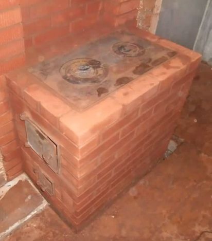

Доброе утро) На кухне сделали печку.(топить дровами)Хотим ее облицевать ее кафелем б/у. Подскажите пожалуйста в каком порядке это делать? Сама печь не штукатурена, не грунтована.Хотим кафель ложить на глиняный раствор.
Как делать такой раствор?
На предыдущей старой печи был кафель именно на глине.Лет 10... за все время отпали всего пару штук кафелин. Сетки под кафелем не было.
Спросить пока не у кого...разбежались все печники. Живем в зоне АТО на Украине.Да и покупать жаропрочные смеси тоже пока не можем по той-же причине.
Буду очень признательна за подробный ответ.
с ув. Марина

СообщениеДобавлено: Вт 22 Август 2017, 10:48 Ответить с цитатойВернуться к началу
печь с нефутерованной топкой, может не стоит клеить?
