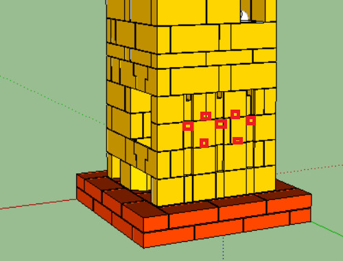

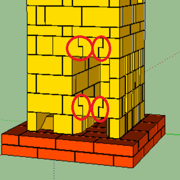

Доброго времени суток. Прошу помощи у специалистов. Собираюсь в следующем году строить котел отопления. Никаких новых идей, конструкция позаимствована с форума, автор на форуме под ником "Шура", вот отсюда:http://forum.stovemaster.ru/viewtopic.php?t=2898&postdays=0&postorder=asc&highlight=%CE%C8%CA&&start=20 Немного отсебятины, добавил каналы ВВ, и усложнил теплообменник. Просчитать математику теплообменника не умею, поэтому хочу спросить, даст ли такой ТО прирост мощности котла и вообще можно ли такой ТО ставить в котел такой конструкции (точнее целесообразно ли?). Дом будет греть кирпичный, одноэтажный, ПМЖ, отапливаемая площадь 60 кв. м. Заранее спасибо за помощь.

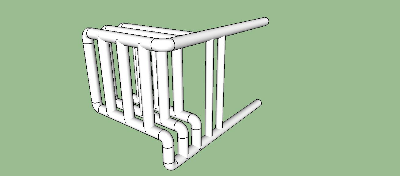

Теплообменник

СообщениеДобавлено: Ср 23 Август 2017, 08:39 Ответить с цитатойВернуться к началу
ut5ugv писал(а):
...Просчитать математику теплообменника не умею,...
Слишком большой регистр....
Для данной печи нужен не более 5-6кВт. Трубу лучше взять не 57, а 40, общей длиной нагреваемой части до 4,5-5м.
И ещё, эта печь-котёл делалась для двух-этажного дома и системы с ЕЦ, поэтому, в одноэтажном доме, скорее всего, потребуется насос в системе.

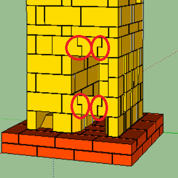

Ещё, на картинке показаны проблемные места, так лучше не делать, лучше просто встык, если нет возможности поставить здесь крупногабарит(плиту ША-94)...
Ещё, я бы добавил отверстия ВВ(см картинку)...
 Размер файла:  49.28 КБ
 Просмотров:  743 раз(а)
 Размер файла:  53.12 КБ
Я Вас понял. Спасибо за совет.

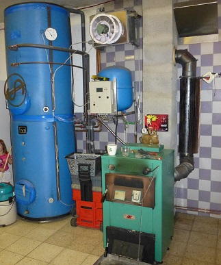

ut5ugv писал(а):
Поэтому решил делать печной котел.
Печь, в качестве ТА - плохое решение. Лучше запас 500-1000 литров теплоносителя.
Присоединяюсь.
Вот реальный вариант с большой ёмкостью
 Размер файла:  75.48 КБ
 Просмотров:  791 раз(а)

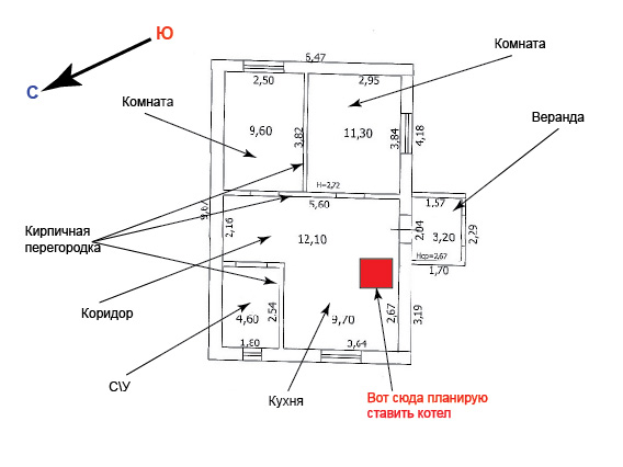

Покажите поэтажный план Вашего домика, может ещё какие нибудь нюансы всплывут?

Дом одноэтажный, кирпич. Чердак (мансарда) не жилой. Отопление труба ПП, радиаторы стальные тип 22. ТТ котел стоит на веранде, обвязка металлическая труба 3/4 с переходом в доме на ПП. Схему приложил. Теплоноситель движется насосом постоянно.

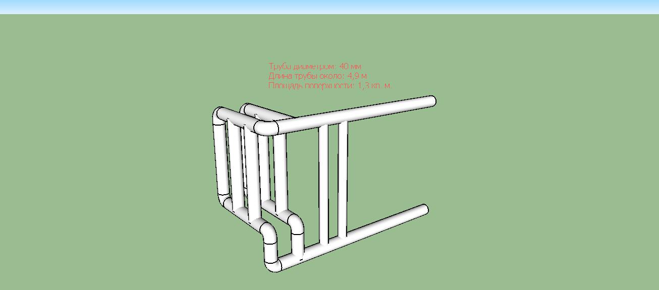

Переделал регистр, как Вы советовали...
Регистр.
 Размер файла:  37.54 КБ
 Просмотров:  537 раз(а)

По моим подсчётам, при длине 40 трубы 4,9м, площадь такого регистра получилась около 0,6м2, что можно считать подходящим, но только для закрытой системы, т.к. без давления воду не удержать от закипания, и с правильной обвязкой котла, т.е. с термостатическим трех-ходовым клапаном, ну и небольшой буфер не помешал бы. В качестве буфера хорошо подходит бойлер косвенного нагрева горячего водоснабжения, литров от 100-150...
