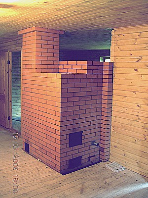

Второй колпак не повредит, если котлом будете пользоваться постоянно.
В том варианте, что предложил, не утепляя котел, печь прогреет практически весь первый этаж, ну если что в санузле будет немного прохладно Smile
Частично тепло из холла пойдет наверх через лестницу, ну а комнаты второго этажа - от водяного отопления.
Котел в центре дома 8х7 метров
 Размер файла:  55.24 КБ
 Просмотров:  1055 раз(а)

Возник еще один вопрос к специалистам по котлам.
Подсчитал, что мне нужен регистр в котле мощностью около 4,5кВт,
т.е. примерно четверть от КИК-17.
Как правильно урезать регистр?
В стандартном регистре КИК-17 имеется 8 вертикальных труб.
Я так мыслю что нужно оставить из них только 2 для получения
нужной мощности, а все остальные размеры и форму регистра сохранить.
Поправьте, если не прав.

СообщениеДобавлено: Пт 11 Январь 2008, 23:43 Ответить с цитатойВернуться к началу
Лошадки оно конечно хорошо, но и меру надо знать.
Если мне вместо расчетных 150 м кв (для КИК-17) нужно отопить
батареями только 40 м кв (т.е. четверть площади), а я оставлю
регистр на 17 кВт, то недолго и запечся как в духовке Very Happy
На до бы урезать, вот и спрашиваю, как правильно?

Вот и сделал расчет - теплопотери контура около 4кВт, батарей надо
на ту же мощность.
Я своим умишком думаю, что и котел надо урезать до 4-5 кВт,
не хочется получить перегрев и жару в помещении.
Если вы видели планировку в начале темы, у меня на 1-м этаже
планируется печь, а на второй батареии. Печке ведь нужно время
для хорошего прогрева часа 2-3. И все это время котел будет
кипятить батареии на 2-м этаже. Ведь наверно жарко будет...
А спецы мне отвечают, на кой ты все считал, ствавь 17 кВт,
что на 150 что на 40 квадратов один хрен.
Уж объясните пожалуйста мне тупому.

Да ни чего тут особенного объяснять не приходится. Просто сами подумайте. Вы строите котёл КИК-17 для отопления 150 м/кв. , а вам нужно отопить всего 40 м./кв. , тогда стройте другой котёл , который рассчитан на данную площадь.
Это всё равно , что Вы купили Автомобиль с двигателем мощностью 170 лошадей и пытаетесь заменить коробку передач (систему отбора мощности) на такую , чтобы машина еле ползла, как Запорожец 40 лошадей. Вы тогда или Запорожец купите, или газу меньше давайте, то есть дров кидайте как в Запорожец. Всё зависит от Вашего бюджета , но уменьшать систему отбора мощности не правильно.
Крафт
Сообщения: 613
Регион: г. Обнинск
СообщениеДобавлено: Сб 12 Январь 2008, 23:33 Ответить с цитатойВернуться к началу
Поставьте терморегуляторы в комнатах. Постройте котёл подешевле , зачем Вам Мерседес если такая мощность не нужна ?
