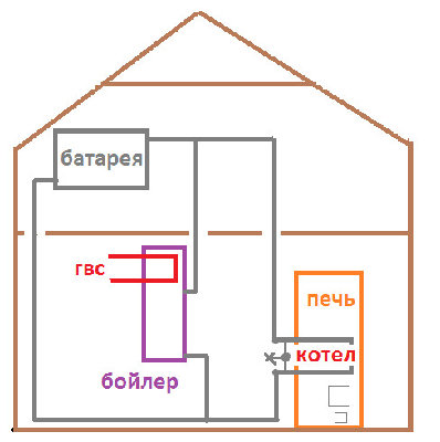

ut5ugv писал(а):
...Я расчитываю делать систему как на рисунке....
Система довольно примитивная, поэтому, особых преимуществ ждать не приходится... Sad
Согласен. Для отопления такого дома я думаю чего-нибудь мудрить нет смысла. С ТТ котлом (Данко-12ТМ) работает вполне сносно, но опять же пока горят дрова, тепло, как прогорают, холодно. Поэтому решил построить кирпичный котел, ну хотя бы для того, чтобы ночью не бегать дрова подкидывать.
А скажите пожалуйста, какой у Вас расход дров за зиму и сколько раз в сутки протапливаете котел.

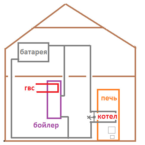

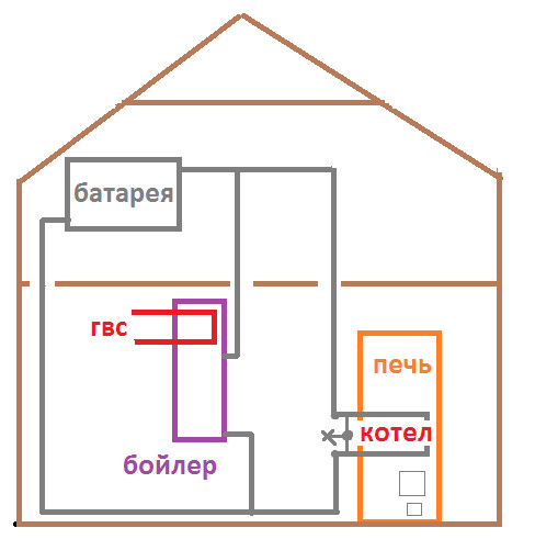

ut5ugv писал(а):
...какой у Вас расход дров за зиму
Средний расход, за пять зим, составляет камаз(самосвал) наколотых берёзовых дров на зиму, складочный объём получается около 7 кубов или 3,5т или 14-15кг в сутки отопительного периода(220-250дн).
Однако, наш домик побольше вашего будет..
Последние два года домик наш используется наездами, и печь частенько стартует с промороженного состояния.

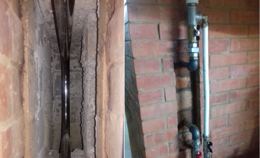

Котёл( из нерж. полотенцесушителя) был установлен в печь только этой весной, для эксперимента(до этого, в печи был установлен регистр ГВС мощностью примерно 800Вт). Регистр подключен к одной батареи в спальне мансарды, к водяному тёплому полу в су и к бойлеру косвенного нагрева ГВС (160л).
В результате, получилась вполне комфортная система, батарея остаётся горячей примерно часа 3-4 после окончания протопки, затем температура батареи ощутимо снижается, но в бойлере ГВС остаётся 80л кипятка весь следующий день...
У нас скорее не котёл, а печь с котлом.
При морозах ниже минус 22-24*С, топим два раза в сутки, при сильных морозах сжигаем до 38кг дров в сутки, при температуре за окном около 0*С, топим через день или реже, при этом сжигаем 8-10кг за протопку.
